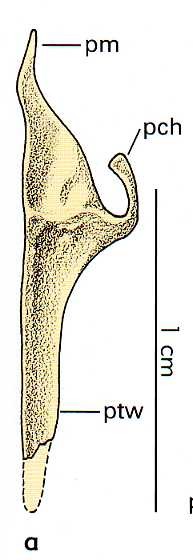

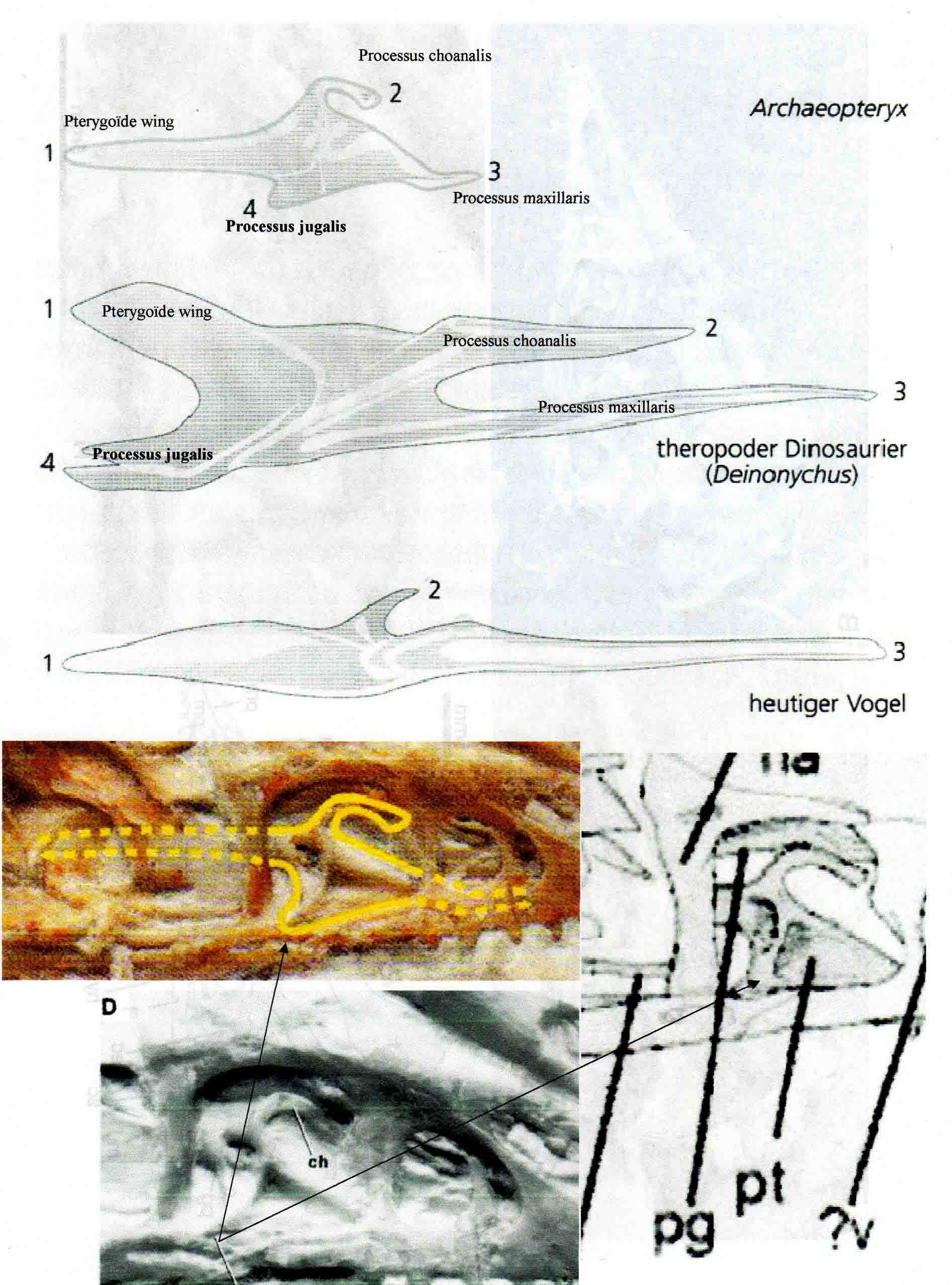

Cependant la lecture très attentive m'a fait remarquer une inexactitude: l'absence de processus jugal sur le palatin, or les documents du musee Senkenberg et les photos de Mayr dans Science montrent sans équivoque un processus jugal. Qui a tort ? le Docteur Wellnhofer se serait il trompé ?

Pourtant page 166 les dessins des squelettes de l'A et le Bambiraptor montrent très clairement une très grande similitude de "construction" typiquement dinosaurienne, c'est plus qu'évident!
Mais le comble est que le bassin et notamment l'orientation du pubis par rapport à l'ischion de Bambiraptor (un dinosaure stricte) est plus proche de celle d'un oiseau que ne l'est celle de l'A. Même le processus ascendant de l'astragale est plus développé chez A. comme chez les dinos, que chez le "vrai dino sensus stricto Bambiraptor. (ce dernier montre une réduction du p.a.a.annonçant peut être celle des oiseaux!)
