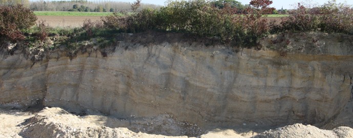

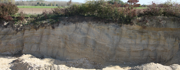

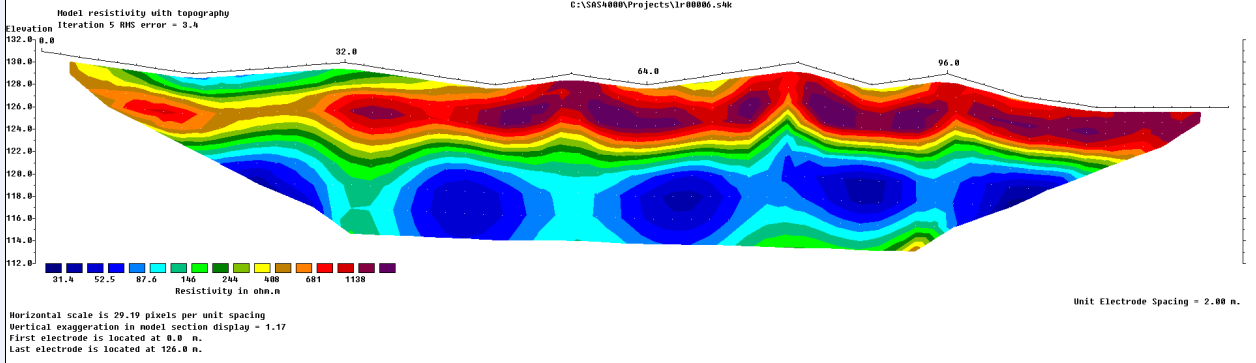

Autre site, à 15 km à l'ENE de Sauvage, dans la sablière de Longueville sur Aube, sur le flanc Est. La faille inverse majeure décrite par l'IRSN (ex IPSN) sur le flanc ouest est à 15 m de là... Cette faille majeure se suit donc au moins sur 15 m de distance... On la retrouve par ailleurs en panneau électrique, avec électrodes tous les 2,5m (figure jointe, au centre du profil), à 50 m à l'ouest de la faille majeure IRSN .L'accident inverse est donc suivi sur plus de soixante métres...
Cette photo est pour moi la plus "parlante" pour l'origine tectonique de ces déformations, à voir aussi la geomorphologie locale

J'ai un peu de mal a lire ton panneau electrique. Que veux tu dire? Que nous voyons la faille sur le panneau? Si oui ou est elle? Moi je vois des depots peu resistifs surmontés par une couche resistive? Est-ce que cette derniere est ton plan de faille? Si oui, ta coupe serait parallele au plan?

Claire,

La coupe est perpendiculaire au plan de faille. Sur e l dcoucmentr joint, j'ai ajouté la projection des failles visiblee en tranchée et par sismique très haute résolution ( pas de tir de 0,5m)

La coupe est perpendiculaire au plan de faille. Sur le document joint, j'ai ajouté la projection des failles visibles en tranchée et par sismique très haute résolution ( pas de tir de 0,5m).
Le contexte est similaire.
