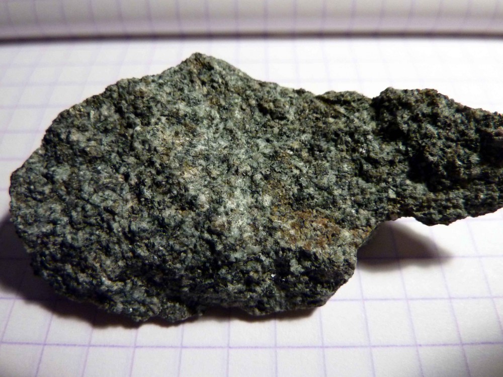

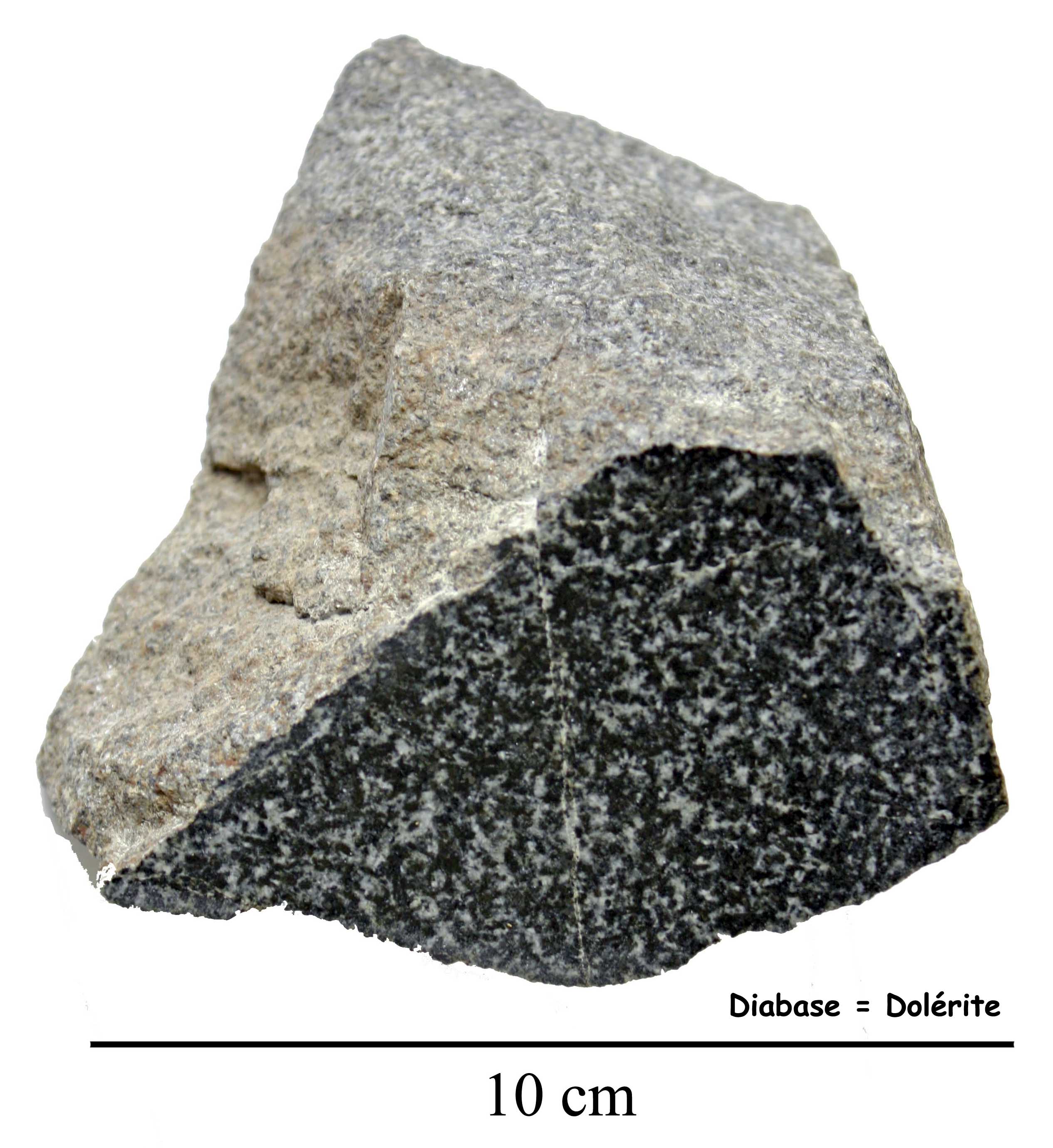

Roche magmatique (entre gabbro et basalte) avec plagioclases clairs en baguettes, englobés par des pyroxènes sombres. Aspect verdâtre.
Photos: échantillons de Turquie, zone des nappes d'Antalya/Taurus.
Une dolérite/diabase polie.
post-3743-0-58600700-1288973064_thumb.jp
surface brute
post-3743-0-90276300-1288973237_thumb.jp
