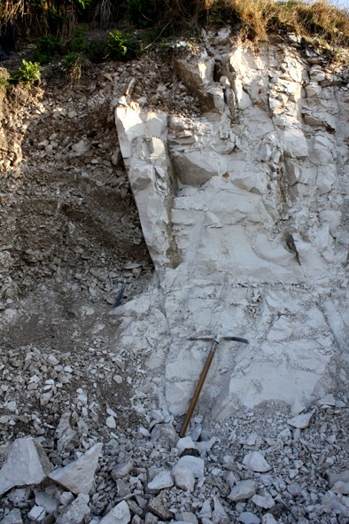

Sympa mais en quoi est ce une faille ?
On peut te répondre qu'il s'agit d'une altération préférentielle dans une zone de diaclases, nombreuses dans ce secteur
La présence de miroir de faille avec stries est, à mon sens, un argument, les diaclases ne présentant pas de mouvement .Par ailleurs, il est difficlement concevable que des diaclases puissent être légèrement chevauchantes sur un remplissage quaternaire polyphasé. Quant à un hypothétique fauchage de versant, son aspect serait tout autre. Enfin, les panneaux électriques et la sismique réflexion haute résolution montrent une zone intensément fracturés aux abords de la photo.

Ok pour faille si stries, mais âge quaternaire non démontre avec ces infos. Rien n'empêche l'altération très postérieure
L'existence de loess éoliens dans les niveaux les plus fins du remplissage laisse supposer du quaternaire, au même titre que les pollens périglaciaires des dits niveaux .Mais encore faut il croire à la palynologie...

Non, on voit bien le remplissage dans la cavité par des cailloutis anguleux, qui semblent être déformé au contact de la paroi crayeuse à droite
L'age quaternaire est plus que probable, par contre la présence de stries ne veut rien dire.
Ces stries sont probablement antérieures à une déformation quaternaire.
je vois mal des cailloutis quaternaires marquer la paroi.
Il y a plusieurs infos:
présence d'une faille affectant la craie-->ok
présence de cailloutis quaternaire dans une cavité crayeuse--> ok
déformations des cailloutis--> ok ? a verifier, mais perso je ne me prononce pas d'après la photo
lien faille déformation cailloutis--> ??
origine de la déformation des cailloutis par rejeux de la faille au quaternaire-->???? a démontrer
origine du rejeux de la faille--> tectonique ou autre ???
On observe des déformations similaires sans karst associé, sur plan de faille, à Gelannes, 6 km au SW de Sauvage;. Nous sommes là sur le passage en surface de la faille de Saint Martin de Bossenay (dixit la sismique pétrolière)et les panneaux électriques Rejet cumulé : 2 m.

Il y a une faille là ?

Bonjour Claire
une palynologie dans les facies quaternaire donnera un age posterieure a l'alteration, mais pas au mouvement de la faille. ou alors il manque des elements.
Pour l'affleurement de craie, Kayou a raison de s'interroger sur une faille, je n'en vois pas non plus.
Il y a un escarpement (y as-tu vu des stries ?), et une diaclase alteree qui resume a elle seule les processus d'alteration et de microkarsts affectant la craie dans la region.
Cette diaclase est de forme listrique et elle m'evoque plutot un debut de glissement gravitaire lorsque la partie droite a ete exposee a l'air libre avant les depts quaternaire
En resume on dirait une ancienne berge de riviere.
Mais je t'accorde que compte tenu des elements que tu exposes cela peut etre un joli temoignage d'un accident profond qu'il reste a demontrer sur cet affleurement
A+
Marc
Salut,
je vois plus ou moins la même chose que Sparnacum.
je ne vois rien (d'après la photo bien sur :clin-oeil: ) qui me montre une faille, et encore moins que les dépôts quaternaires (grèzes?)soit affectées.
de plus si ces grèzes sont affectées, rien ne prouve une activité néotectonique par rapport a des effondrements karstiques.
Bon ok, tu nous dis que tu est au niveau de la faille de Saint Martin de Bossenay :super: .
Tu nous dis que le rejet d'apres la geophy est de 2 m, mais dans quoi? la craie je suppose...
Encore une foi que disent les données structurales, géomorphologies, analyse des contraintes, la sismicité actuelle :siffler:
