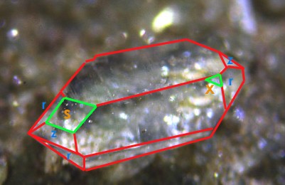

Comme je ne me suis pas rasé depuis 4 jours... Je tente le super banco! Et je dis... quartz gauche!
(après un essai peu fructueux de détermination visuelle des faces r et z)
... Je vais peut être laisser la parole aux vrais barbus finalement :siffler:

bon alors pour la première, difficile de dire sans infos sur le contexte. Cependant cela me fait sérieusement penser à les concrétions de goetite. reste à voir selon le contexte si cela pourrait coller
Pour la seconde, pas évident que ce soit un gauche > cela mériterait d'être vu de visu. Je mise pour une face X et comme l'a dit Papyfred, pas souvent exprimée sauf dans le Massif. Tu as bien repéré que c'était peu commun : bravo

" Moins je me rase, plus j'essaie de comprendre le quartz... Relation de cause à effet ? " Ce n'est pas impossible ! :grand sourire:
" Risque d'erreur important ? " Non, mais… je ne suis pas certain que cette face x soit là (effet de transparence ?), c'est pourquoi je veux le voir, avant d'en dire davantage ! Et, par exemple, je n'arrive pas à voir clairement l'arête entre x et z (une arête ? ou une troncature ?)… À+
