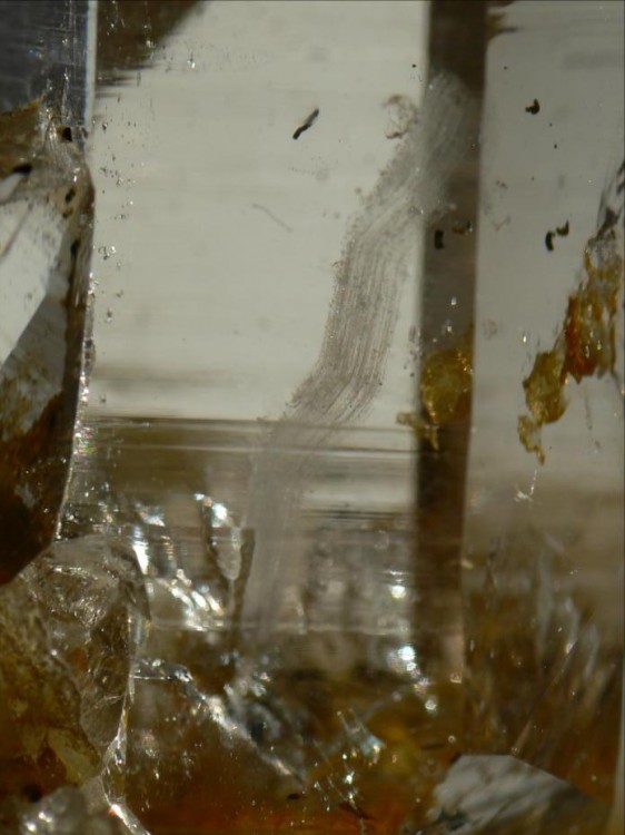

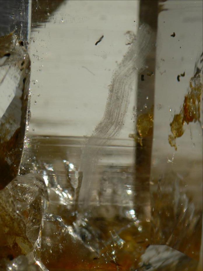

Allez, une petite de l'été, poche découverte par mon collègue de sortie et qui a eu la gentillesse de vouloir partager la récolte....
Plaque avec cristallisation de quartz de la Lauzière (3 cm) et qui contient soit une âme tordue soit un cristal négatif (mais de quoi?)
