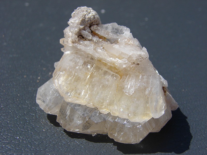

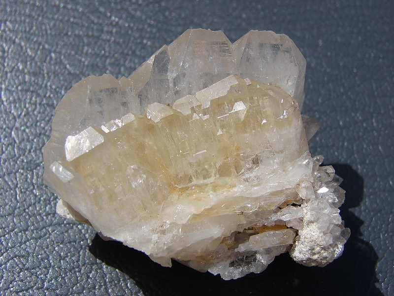

greg la veine' date='vendredi 19 juin 2009 à 09:58' post='198625'] J'ai fais qq photos en stock pour reprendre les bonnes habitudes. Photo du jour : axinite du filon "Ottone" à la Léchère. Elles ne sont pas énormes mais intactes et assez gemmes. greg
:siffler: Salut Greg magnifique cet échantillon :ye!: ...je bon filon Ottone qu'est ce que a donné comme belles pièces :triste:

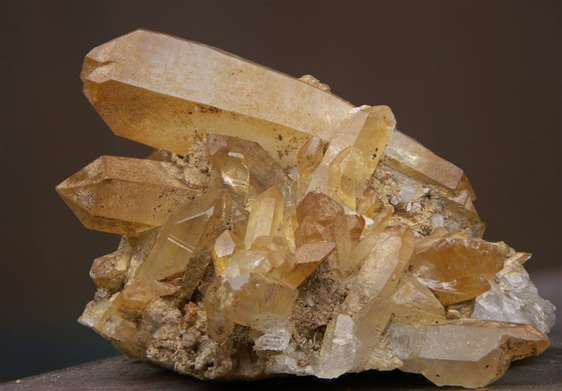

on a déjà expliqué qu'il fallait proscrire le terme peigne à cause da la ressemblance "physique" avec l'objet usuel du même nom, de specimen qui n'ont pas du tout la même origine... il y a les quartz à âme et les gwindel

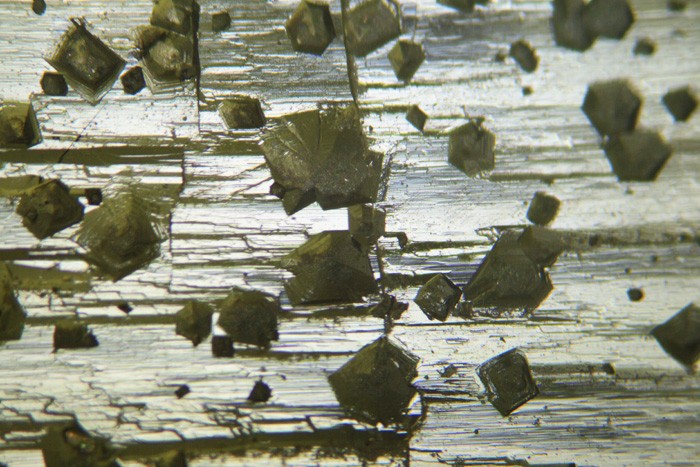

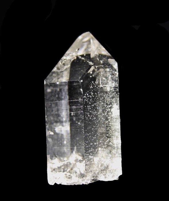

Petite pointe trouvée dans la "collection de famille"... (4 x 2x 2 cm; granite du massif du Mt-Blanc, découverte il y a + ou - 40 ans...)
Première observation, elle est piquetée sur trois faces latérales consécutives et les trois faces correspondantes de la pointe {à droite} par les anciens emplacements de petits octaèdres de fluorite rose (dommage pour les framboises!), les autres étant lisses {à gauche}. En y regardant de plus près, les faces piquetées sont macromosaïques, rien d'étonnant pour le massif pour l'instant...
Par contre, chose très curieuse, les faces lisses sont parfaitement lamellaires! (Non! Non! j'ai rien fumé pourtant!!! :ordinateur: )
J'ai du mal à comprendre. C'est surtout terriblement visible à l'oeil nu...
Qu'est ce qu'en pense les pros du quartz??? :gratte-tete:
Salut Matthieu !
Une (enfin, une !) réponse rapide :
Très bonne observation, assortie de bonnes photos !
Il s'agit de l'ultime (en principe la troisième, mais dernière à coup sûr) génération de quartz. Les conditions ayant évolué, elle n'est pas (plus) macromosaïque, mais lamellaire (comme tu l'as constaté). C'est cette dernière génération qui dans certains fours de certains secteurs, donne les sceptres améthysés et améthyste. À+
Fred. :lasse:
Aaaaaah! D'accord!!! :super: Et c'est possible que sur certaines faces alors? Et les fluos n'ont pas été recouvertes ou dissoutes? La nature me fascinera toujours!

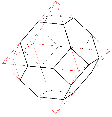

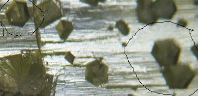

Les octahedres ont 6 cotés par chez vous ? (voir empreintes entourées sur la photo)
Ben ouai! C'est comme ça par chez nous!!! :surpris:
Je vois qu'il y en a qui ont l'œil!!! ;) Moi pas apparemment! Je vois tellement passer de fluo tu sais!!! Je remarque même plus :coucou!: :P:grand sourire:
Si je ne me trompe pas:
post-2472-1246803075_thumb.gif Ça peut faire six si on troncature un chouia...

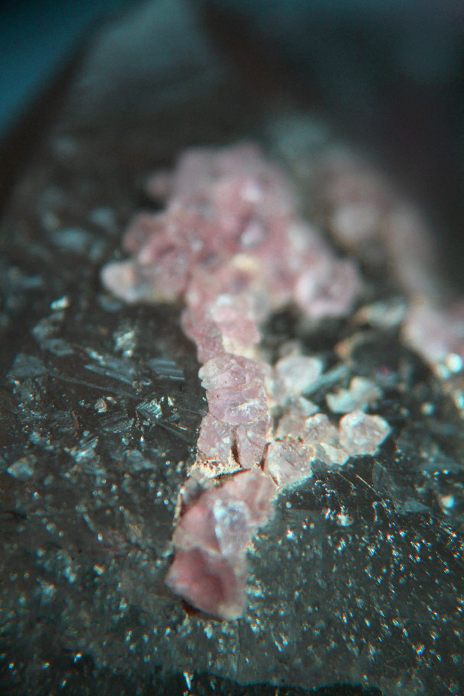

Quelques petites roses récupérées aussi: :grand sourire:
... comme dis la pub,... un jour je l'aurai ;)

Message #942 : un truc me chiffonne depuis que j'ai vu le croquis du message 942 ....................
le clivage de la fluo est octaédrique ..................non ??
alors comment a partir d'un octaèdre peut on arriver a la figure du croquis ?????????
je pencherais plus pour l'inverse : un cube avec troncatures partielles des sommets ...........
qui peut nous en dire plus ??
http://www.geowiki.fr/index.php?title=Troncatures
En fonction de la température, la fluo est octaédrique, ou cubique…
Le clivage est octaédrique, le cube est une forme de basse température…
On peut avoir des troncatures sur les arêtes, ou sur les sommets…
Mais la forme donnée par Lom, est le " cuboctaèdre ", forme dans laquelle l'octaèdre et le cube se combinent (les sommets de l'octaèdre sont tronqués par les faces du cube)…
