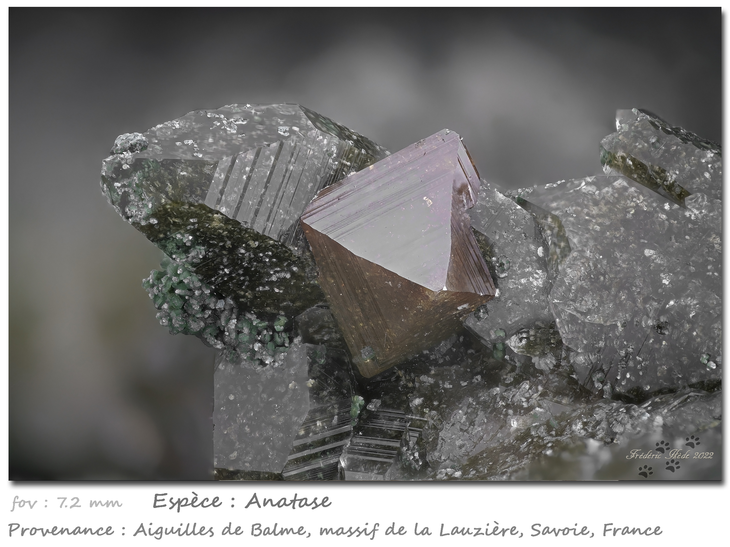

il y a une heure, tempo a dit :
Jolie
Merci Frédéric, venant de toi et par rapport à ce que tu réalises comme clichés, j'apprécie particulièrement ce commentaire.

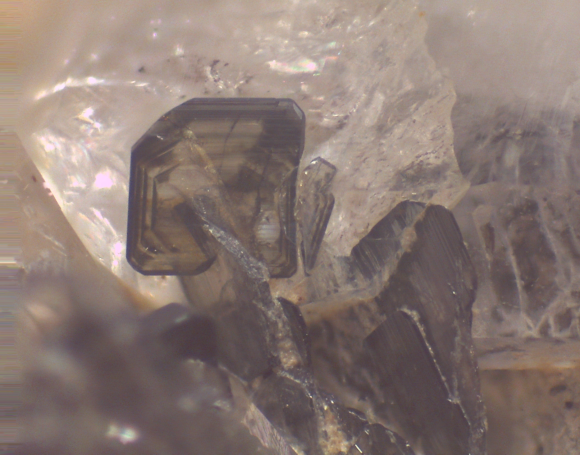

Je vais essayer d'affiner le nettoyage. L'acide nitrique à 65% dilué au 1/3 semble donner de biens meilleurs résultats que l'acide chlorhydrique.
Ensuite je vais revoir l'éclairage et la balance des blancs.
La fente remplie d'argile s'est révélée très riche au nettoyage. J'ai un échantillon de taille cabinet qui sera mis en vitrine avec de très nombreuses brookites sur quartz. Je vais essayer de le photographier en macro prochainement.
Cdlt
