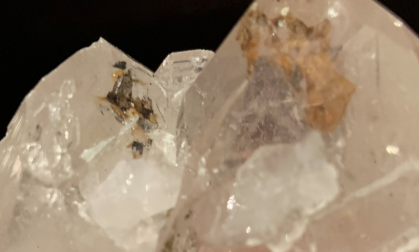

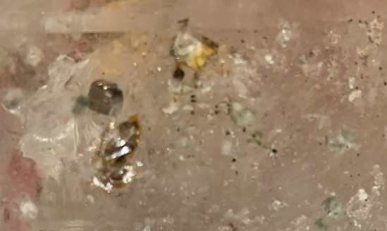

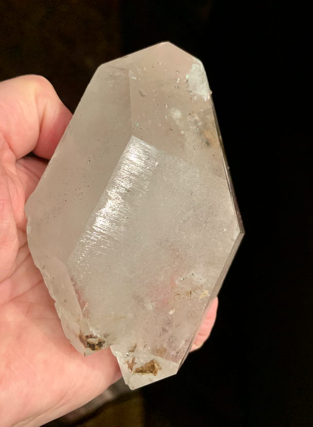

otto lidenbrock Posté(e) 26 septembre 2020 Signaler Posté(e) 26 septembre 2020 Quartz cristal de roche, remarquable individu bi-terminé, montrant des inclusions de Pyrite - plus ou moins rouillées - et de particules de schiste [120mm] Le Bolchu Les dites inclusions Citer

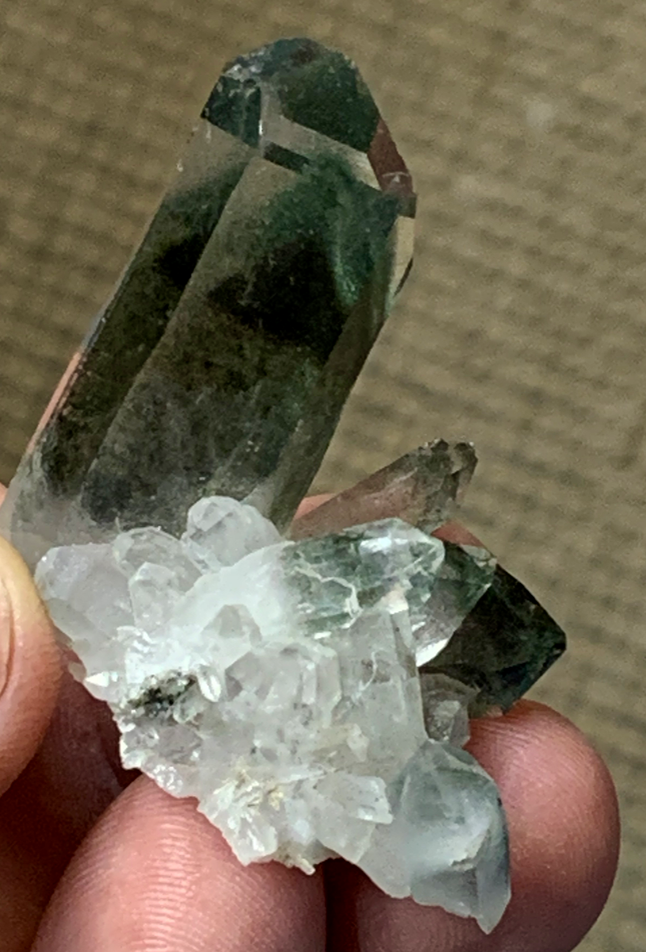

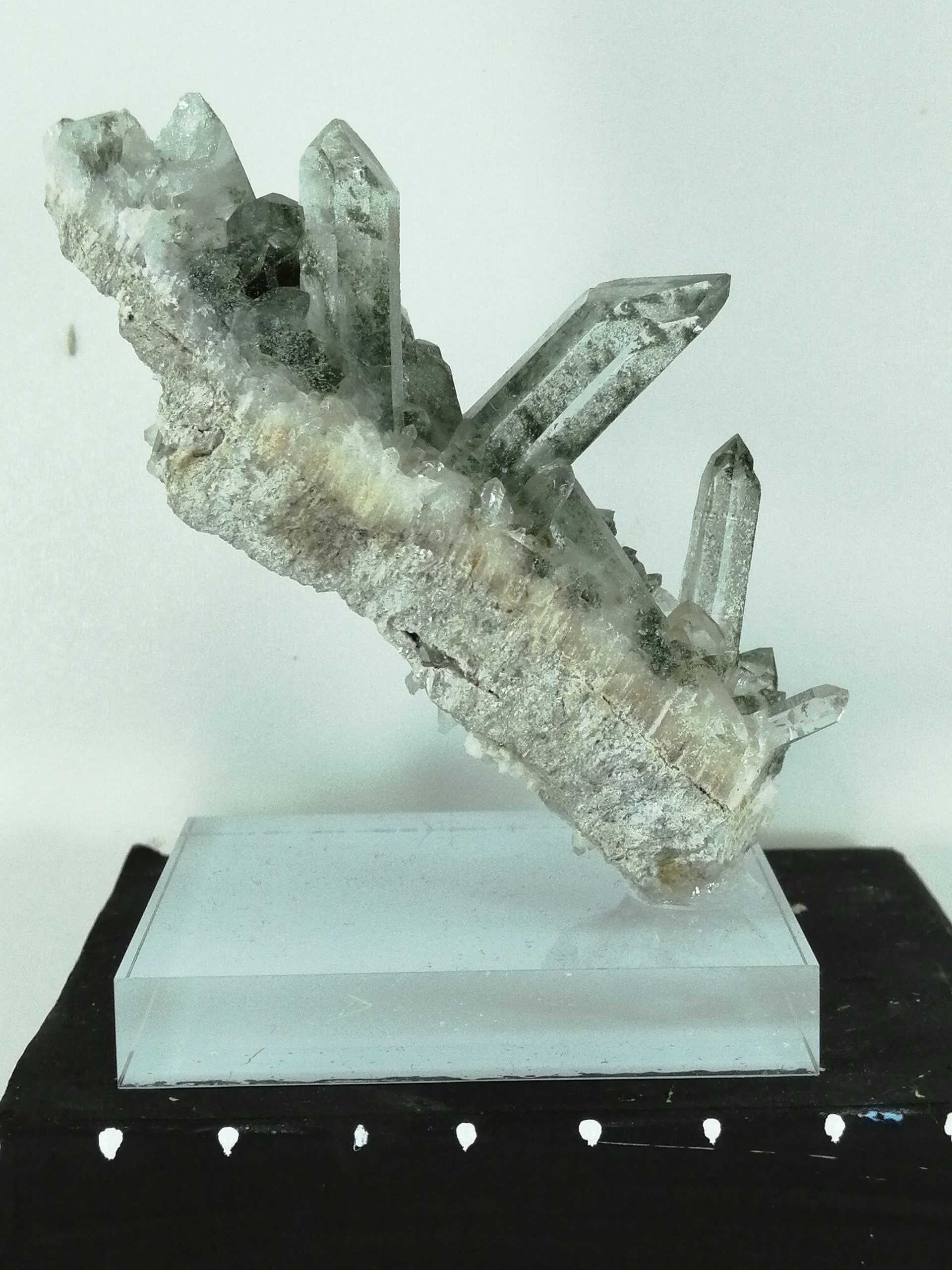

otto lidenbrock Posté(e) 27 septembre 2020 Signaler Posté(e) 27 septembre 2020 Quartz cristal de roche montrant un double fantôme chloriteux [45mm] Grand Châtelard Citer

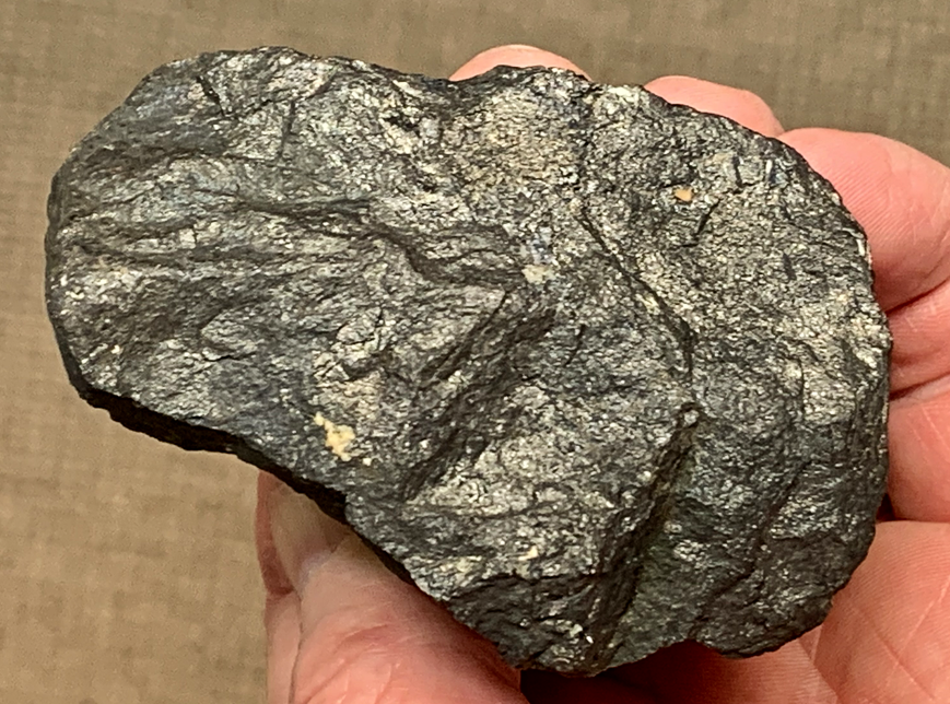

otto lidenbrock Posté(e) 29 septembre 2020 Signaler Posté(e) 29 septembre 2020 De la minéralogie savoyarde méconnue : Cuivre Gris massif avec traces de Quartz [80mm] (Mine de Remoud), Presle / époque mine extrait sans doute lors de l'exploitation de la Compagnie des Huiles Citer
greg la veine Posté(e) 29 septembre 2020 Signaler Posté(e) 29 septembre 2020 Sympa greg la veine Citer
le sablais Posté(e) 29 septembre 2020 Signaler Posté(e) 29 septembre 2020 La mine est sympa aussi ! Citer

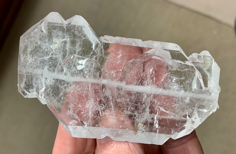

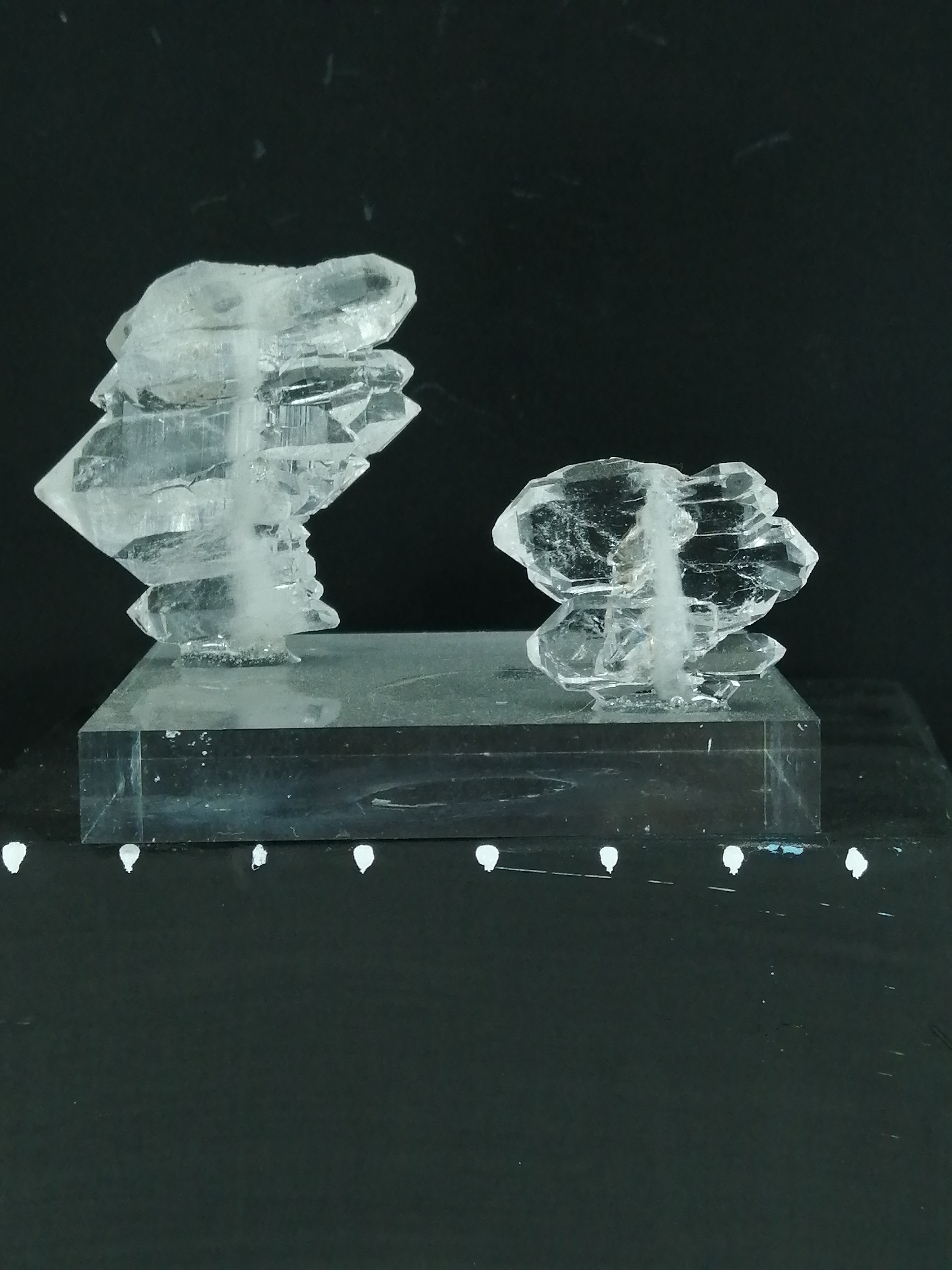

otto lidenbrock Posté(e) 30 septembre 2020 Signaler Posté(e) 30 septembre 2020 Quartz à âme cristal de roche, flottant [95mm] Le Bolchu Citer

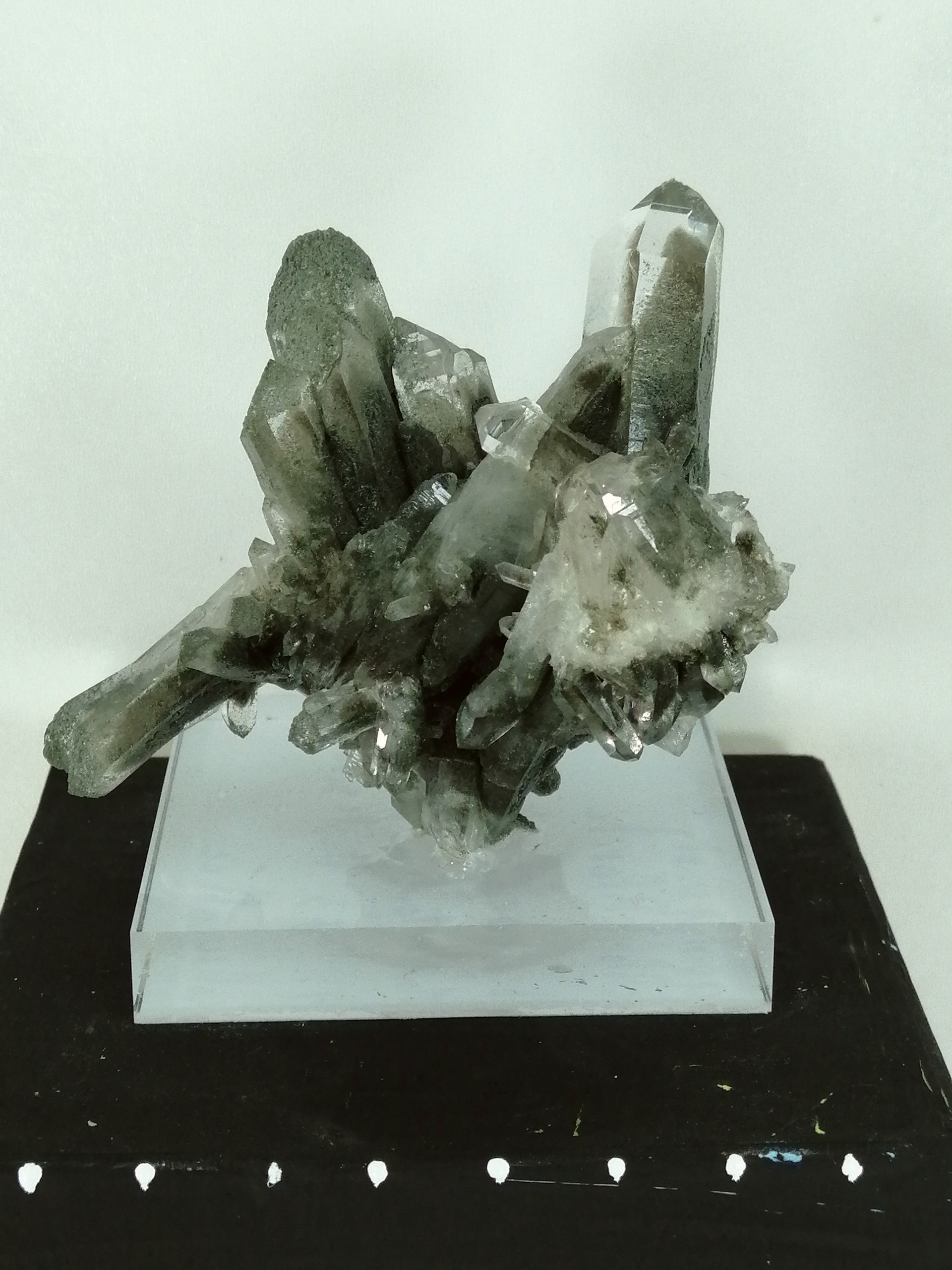

archibob Posté(e) 1 octobre 2020 Signaler Posté(e) 1 octobre 2020 Quelque trouvailles beaufortain, j'me suis fait une belle boîte à lumière... Mais l'appareil photo laisse à désirer... Citer

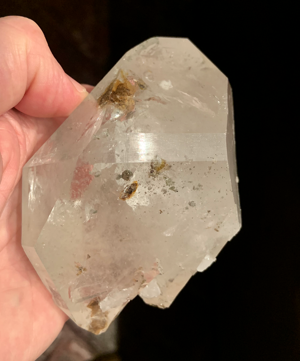

otto lidenbrock Posté(e) 5 octobre 2020 Signaler Posté(e) 5 octobre 2020 Quartz cristal de roche et traces de Cookeite [80mm] Carrière Eynard, Moutiers Citer

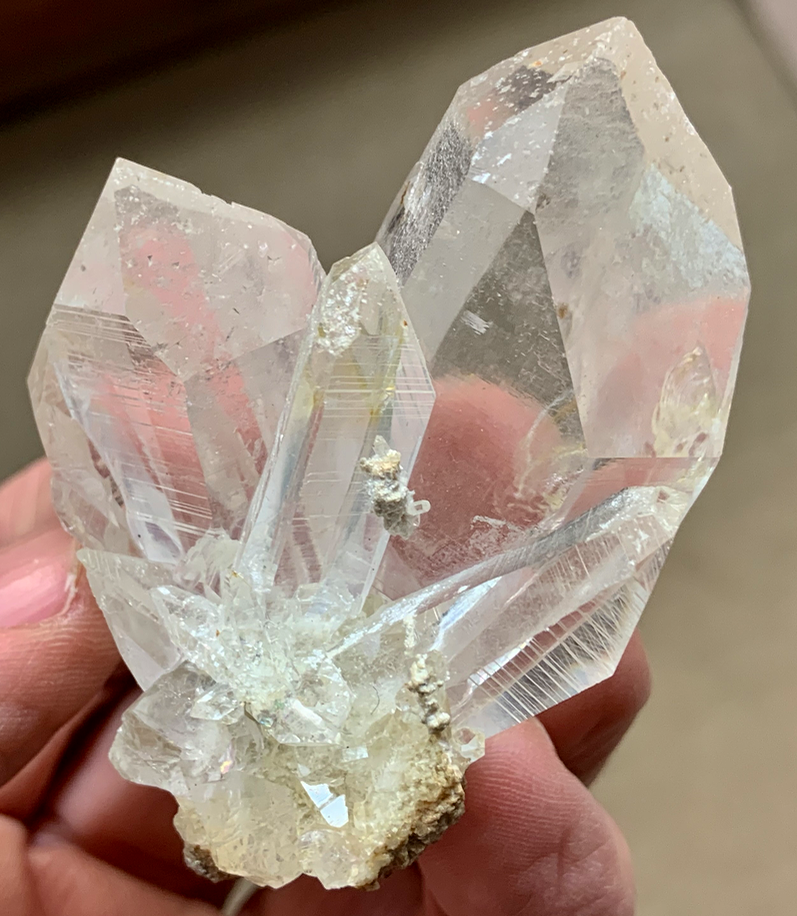

otto lidenbrock Posté(e) 7 octobre 2020 Signaler Posté(e) 7 octobre 2020 Quartz cristal de roche et traces de Cookeite [80mm] Carrière Eynard, Moutiers Citer
greg la veine Posté(e) 7 octobre 2020 Signaler Posté(e) 7 octobre 2020 Eric, ça a été confirmé par analyse la cookéite à la carrière Eynard ? J'ai toujours noté ça sur mes étiquettes mais avec ce type de minéraux... Merci Greg la veine Citer
