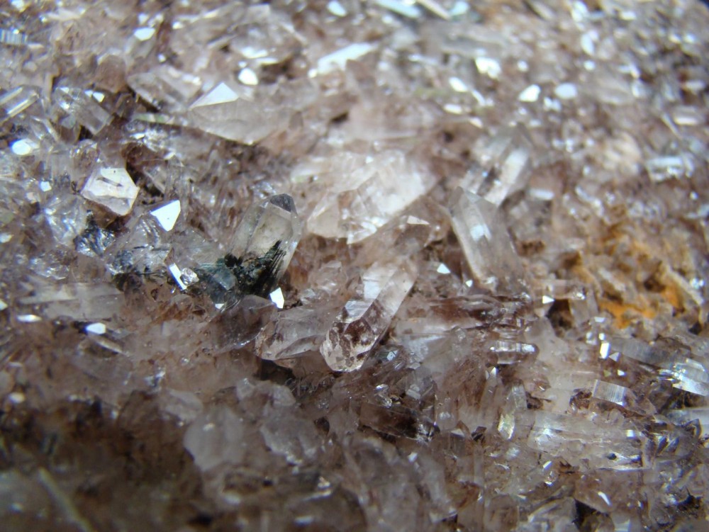

bonsoir,

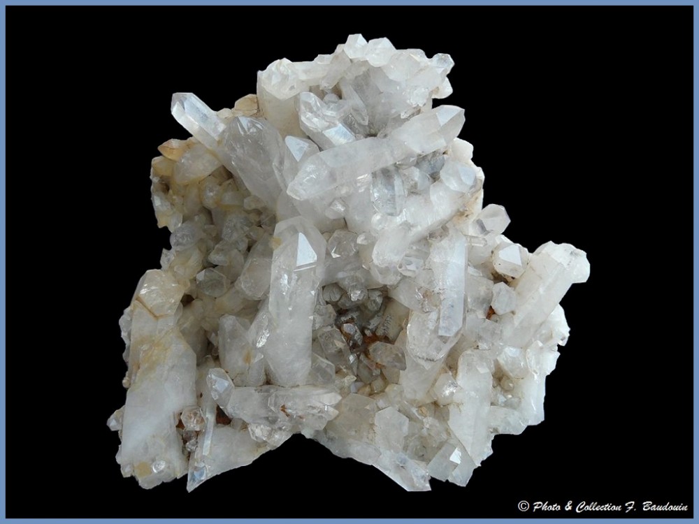

déjà posté dans ma galerie
Quartz et Albite
Vallée de la Maurienne, Savoie (73)
14 x 12 cm
post-11901-0-79956600-1433104593_thumb.j
post-11901-0-28562600-1433104601_thumb.j

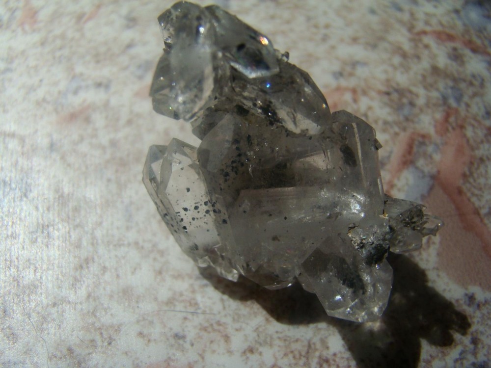

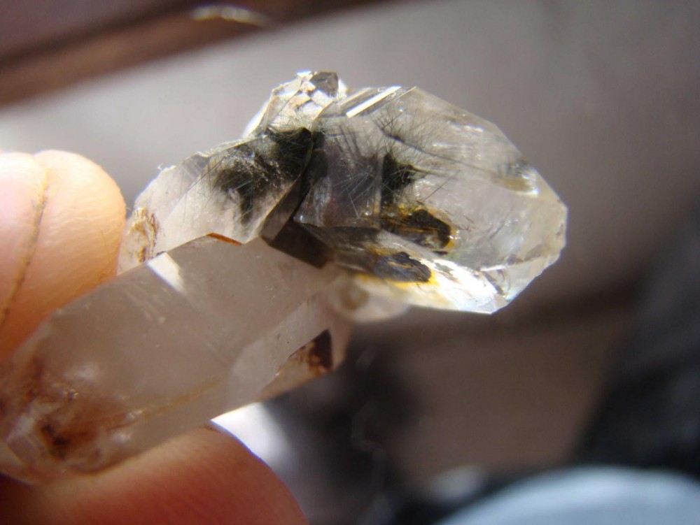

très probablement ilménite > c'est normal, c'est un oxyde de titane et il peut passer rapidement en rutile. Assez commun même si la première est plutôt bien exprimée
greg la veine
bonjour greg et merci pour cette info je ne savais pas que le titane passait en rutile et merci a tous
pour la photo 8937, cela m'évoque du rutile et une pyrrhotite altérée ; pour la 8933, rutile aussi.
Pour les quartz à âmes de La Rosière : les fissures du houiller livrent aussi de très jolies anatases trapues et facettées, de teinte bleu saphir, sur ces mêmes quartz.
A surveiller également pour : brookite, synchysite et monazite.

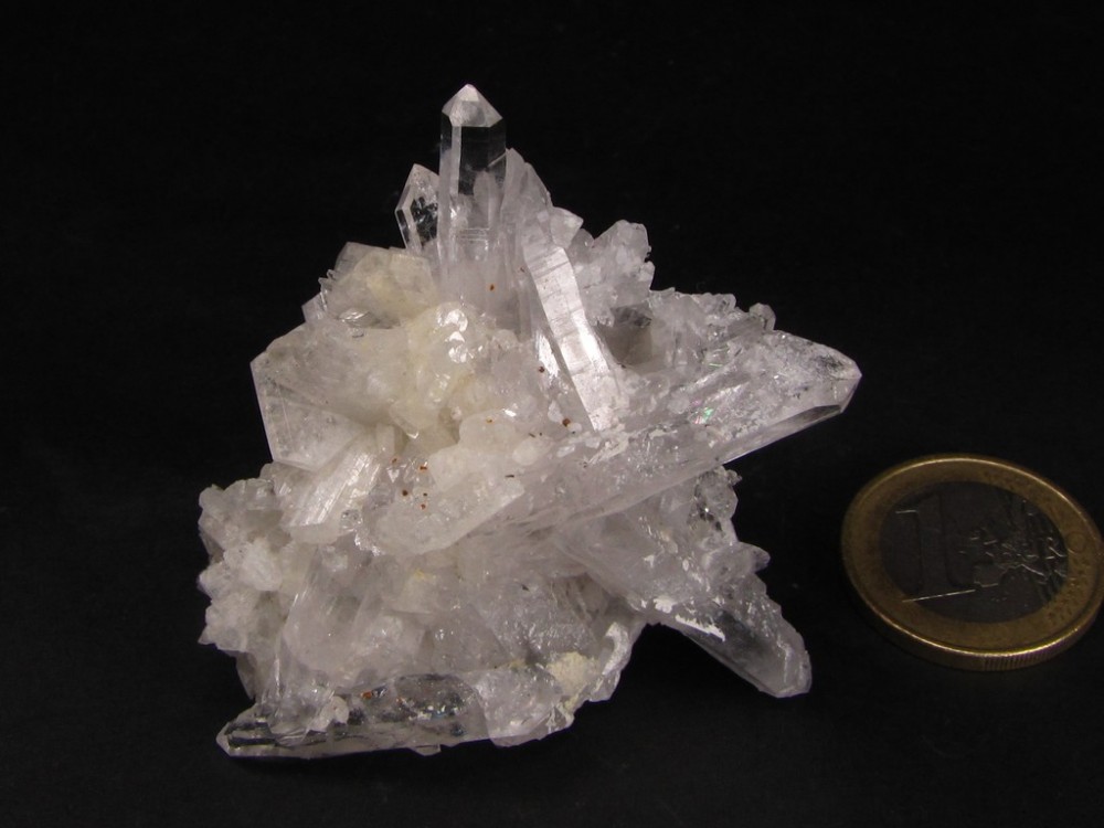

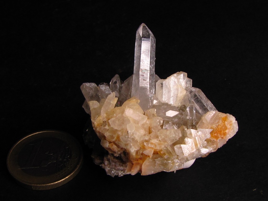

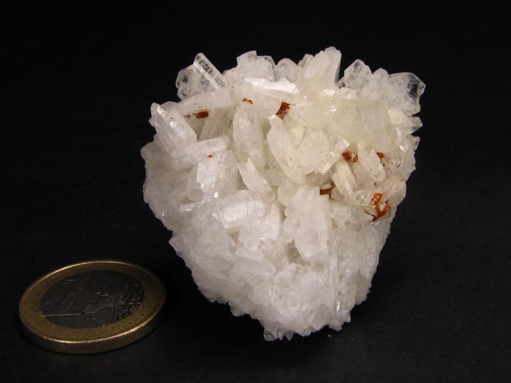

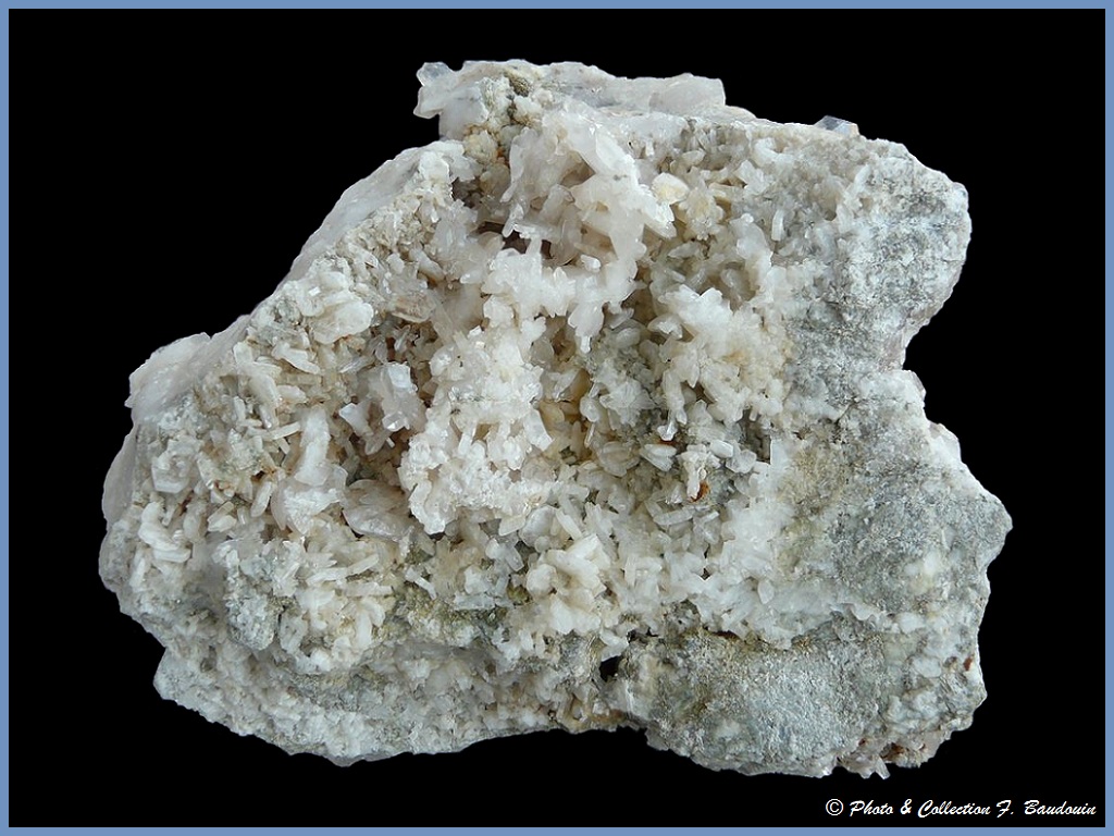

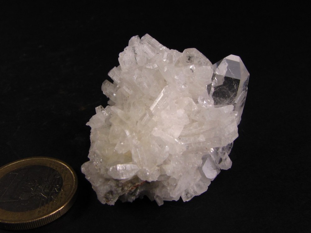

Aaaah la Savoie se réveille (merci wallou73), ça fait plaisir ! J'apporte ma contribution avec une série de pièces sympatoches montrant des albites en association avec du quartz. Parfois, les albites sont tellement nombreuses qu'elles forment des "boules". Les cristaux sont élégants et aussi hélas (au moment de l'extraction) assez fragiles

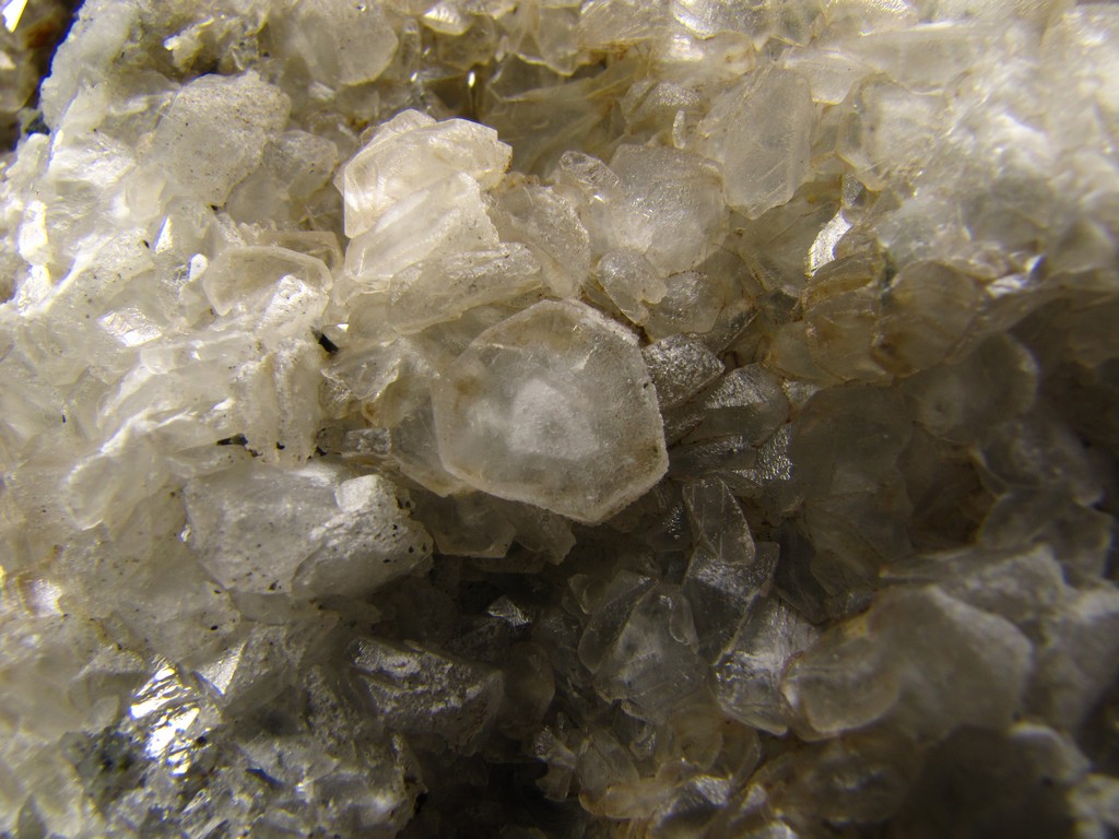

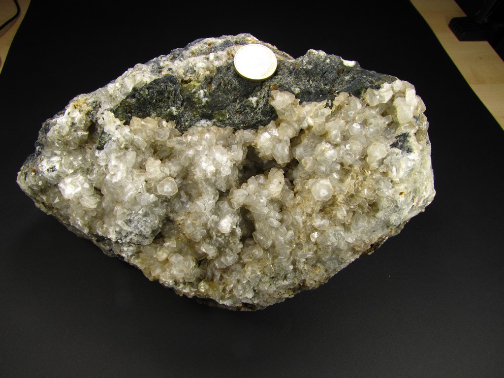

Bonsoir a tous, je soumets à votre sagacité cette pièce récoltée ces derniers temps dans le granite de Saint Colomban, vallée des Villards. Les cristaux sont des tablettes hexagonales zonées avec au centre un coeur plus blanchâtre, éclat nacré, translucide à transparente sur les éléments les plus petits, pas d'efferscence à l'HCL, taille des plus gros cristaux 1cm. Je pense à priori à des albites, mais peut-être est-ce autre chose. Qu'en pensez-vous ? :huh:
post-10912-0-43508300-1438456964_thumb.j
post-10912-0-01117200-1438456967_thumb.j
post-10912-0-70587300-1438456969_thumb.j
j'ai refait un test HCL avec une solution HCL plus récente (l'autre, dans un seau, était vieille et sans doute devenu complètement inerte après passage de plusieurs pièces à nettoyer), et là effervescence, donc calcite très vraisemblablement...C'est fou ce que la calcite peut prendre comme formes différentes, cette cristallisation je ne l'avais jamais vue !
