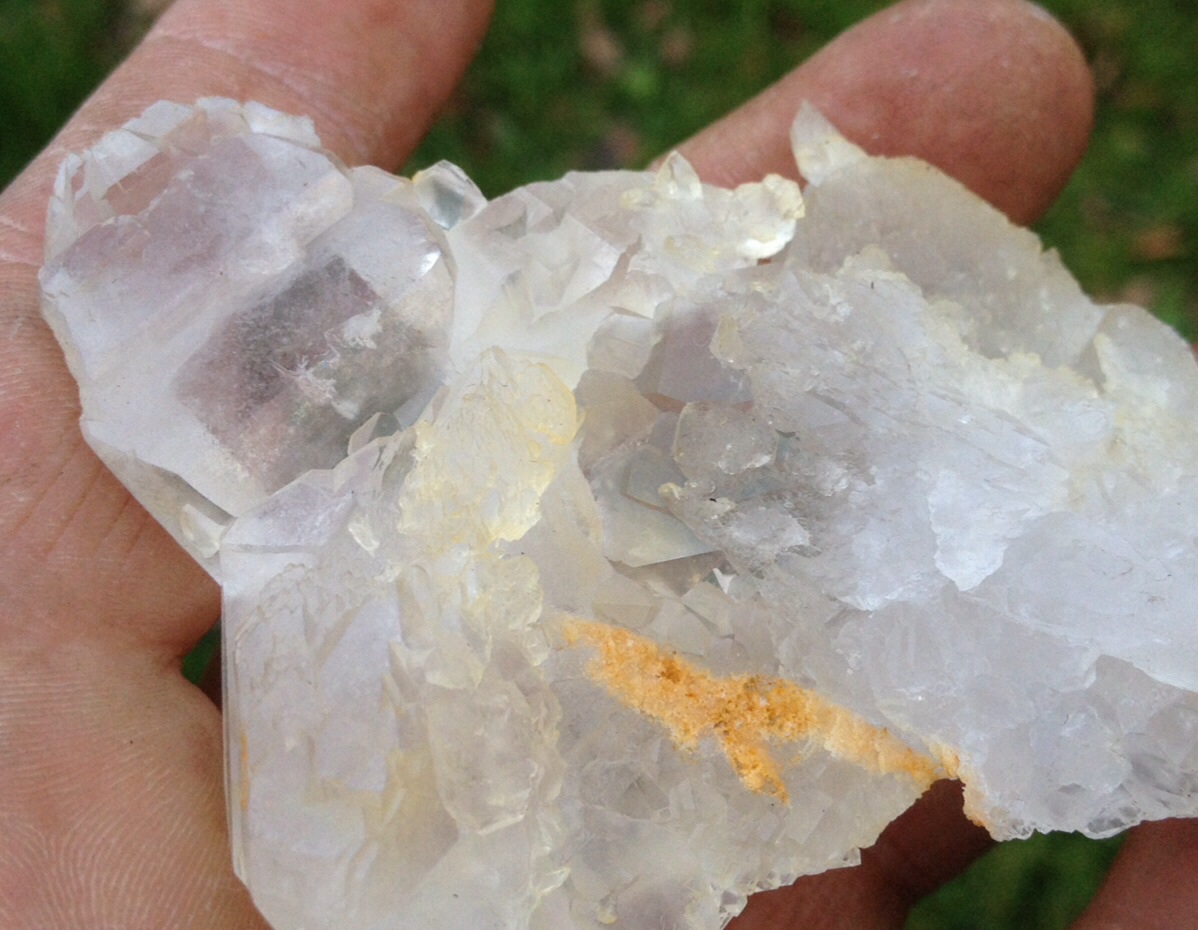

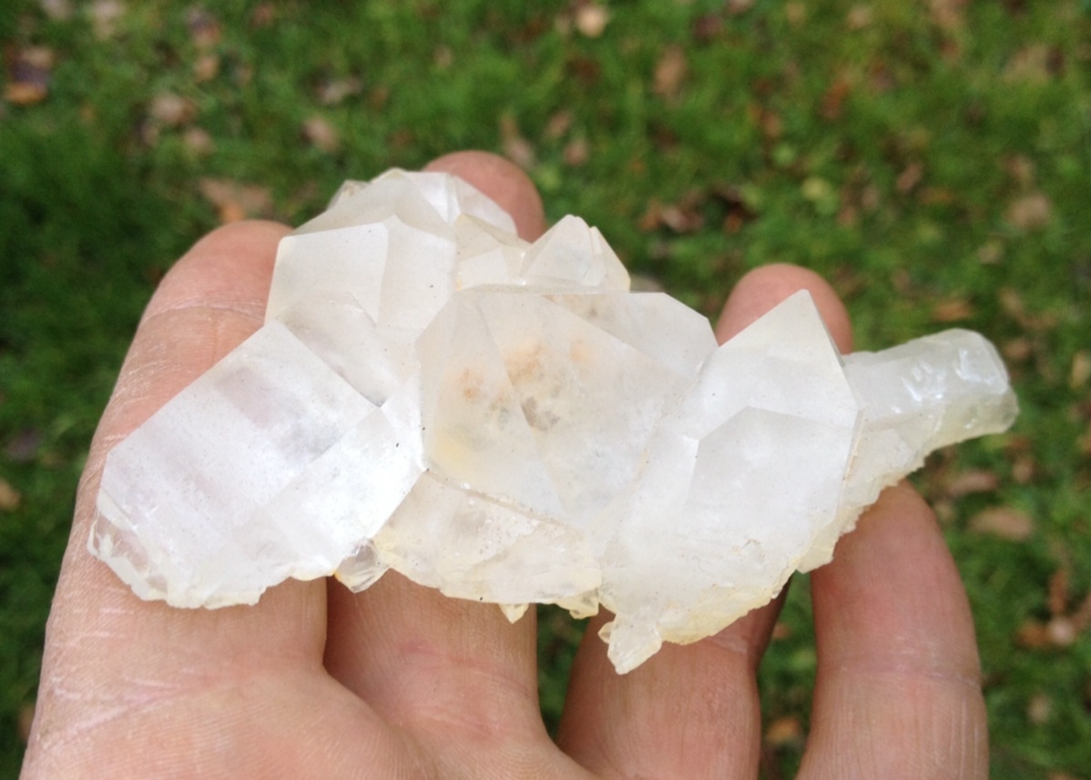

Suite à un petit échange ce Week-end effectué avec Jex Savoie , sur un échantillon de Quartz de deux cristaux bi-terminés accolés qui viennent de la région de Vallorcine .
Cet échantillon à la particularité d'avoir des faces polie et des faces dépolie ... on dirait une création des chez ...Lalique ...
quel peut en ètre le fruit ? comment n'est'il pas tout polis ou tout dépolis ?

@ Eric, il semble que le "dépolissage" soit lié soit à une gène de croissance liée à obstacle (ici peut-être oxydes de fer) soit à une redissolution ponctuelle de surface. Certaines faces semblent plus sujètes à ce dernier phénomène (face x et s notamment). Les faces "classiques" (m pour le prisme et r + z pour la pyramide) semblent plus stables et plus résistantes à la dissolution
si cela peut t'aider
greg la veine
greg la veine
Greg il faut surement dire plutôt croissance compétitive que dissolution qui ne semble pas beaucoup exister ?
otto
Hum c'est à voir à mon sens. On sait que des dissolutions sont arrivées dans certains fours, notamment des grands (> "squeletquartz" des Grisons par ex).
J'ai aussi un truc sans forme du Fieschergletscher (très beau d'ailleurs) > structure trouvée en marge d'un grand four qui a appartement mobilisé la silice vers le centre du four en dissolvant les cristaux des marges. Ceci étayerait l'hypothèse que des dissolutions sont arrivées dans certains cas et n'écarte pas mon hypothèse
Greg la veine
Une croissance compétitive avec des oxydes de fer est bien possible dans le cas de Vallorcine, d'ailleurs certains ne récupèrent pas les cristaux de cette région lorsqu'ils sont couverts d'oxyde de fer, sachant que les faces seront moins brillantes.
@ Otto : sur le message http://www.geoforum.fr/topic/1873-mineralogie-de-la-savoie-de-la-haute-savoie/page-135#entry472421 tu as peut-être noté le dépolissage partiel et en forme de mosaïque sur les faces d'un quartz secteur Croix de Fer. L'explication de Jexsavoie qui a suivi me semble tout à fait intéressante.
Elle alimenterait cette idée de possibilité de dissolution (ou corrosion comme il dit) dans nos fissures alpines.
Greg la veine

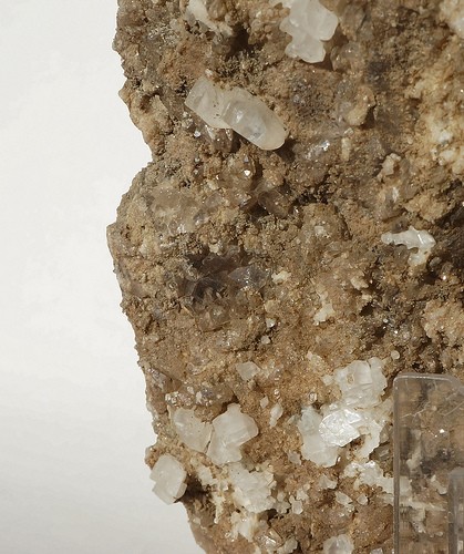

Oui, carrière de Villette pour être exact, sur la commune d'Aime, en Tarentaise. Pas mal de matériel a été sorti d'ailleurs ces dernières années.
Matériel parfois vendu avec les mentions "Moûtiers" (sous-entendu la carrière) ou "St-Jean-de-Maurienne", ce qui est faux évidemment.
La matrice est dolomitique (calcaréo-dolomitique) et de couleur beige.
Il y a eu aussi de très belles calcites aux formes de dissolution étonnantes.
Je regrette simplement qu'il n'y ait plus les oxydes, je trouve que ça donne un charme terrible aux pièces. J'aime bien le volume des cristaux, assez trapus à la base.

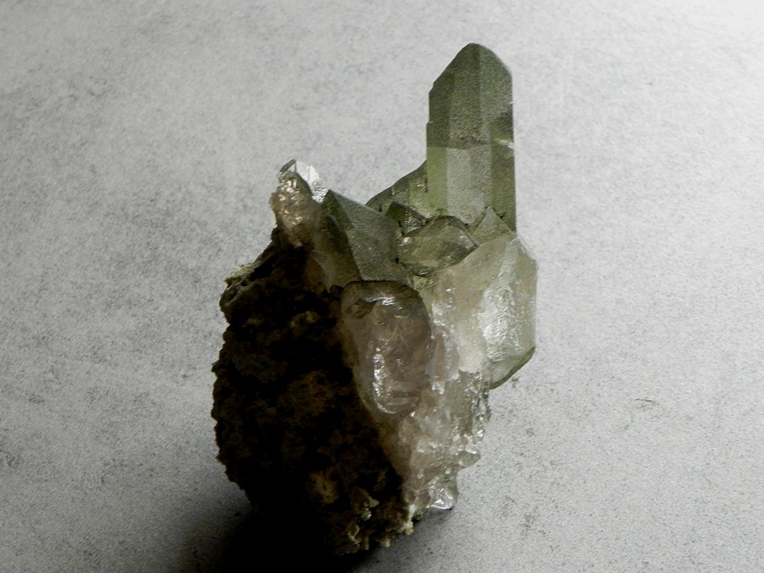

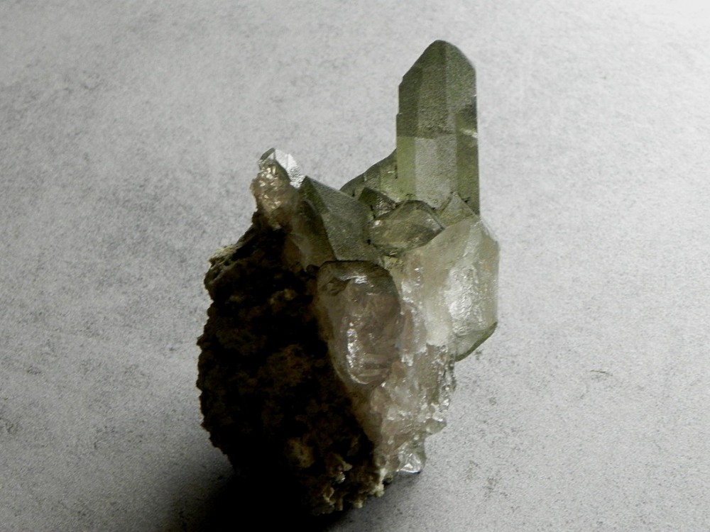

attachicon.gif015 (640x480).jpgUn petit groupe parfait /gwinel semi-fermé sur gangue
origine: bassin de Talèfre Mont-Blanc
Joli piece comme toutes celles du bassin de Talèfre dont je possède un échantillon que Philippe
devrait reconnaitre. Pièce d'environ 20x20cm avec petites calcites sur une face.
