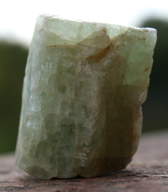

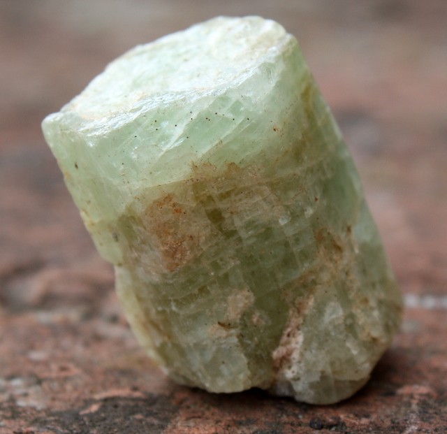

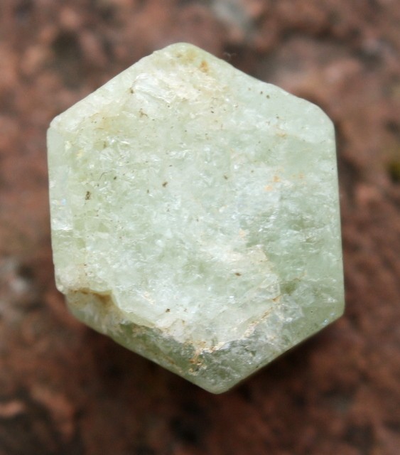

ledahu1959 Posté(e) 26 octobre 2010 Signaler Posté(e) 26 octobre 2010 Bonjour à toutes et tous, Je pense à un béryl. Dureté : il raye le verre et le quartz. Il est rayé par le zircon. Pas de réactions avec HCl. Sa taille : hauteur : 2,5 cm Largeur de la section hexagonale 1,5 cm Je suis à peu près sûr mais qu'en pensez-vous? Par contre où je rame, c'est au sujet de la provenance. Une vague étiquette avec Maine s-L. S'agirait-il de l'ancienne province française ou de l'état américain? Je n'ai aucune idée sur la signification de s-L. Vos idées? Merci d'avance. A+ Citer

ledahu1959 Posté(e) 26 octobre 2010 Auteur Signaler Posté(e) 26 octobre 2010 Bonsoir à tous et merci pour vos réponses. Rémi : Tu parlais d'encre différente. Il faut savoir que cet échantillon fait partie d'une collection qui a été jetée le long d'un garage. La maîtresse de maison qualifiant cette collection de "ramasse poussières". Heureusement, les échantillons étaient dans de petits sacs plastiques. Ils ont subi la pluie (normal en Belgique) et les étiquettes n'ont pas été totalement détruites. Mais l'eau s'est infiltrée partout. Merci pour la recherche effectuée. Le béryl de ta photo ressemble vachement à celui que j'ai récupéré. Tom : merci pour les renseignements. Sachant maintenant que s-L signifie Saône et Loire, je vais creuser dans cette direction. Encore merci à tous. A+ Citer

ledahu1959 Posté(e) 27 octobre 2010 Auteur Signaler Posté(e) 27 octobre 2010 Bonjour Phénacite, J'ai refait le test de dureté avec le zircon. A l'oeil nu, on voit une petite griffe sur la section hexagonale et rien sur les faces du cristal de béryl. Par contre, en regardant à la bino, on voit que la petite griffe n'en est pas une et est plutôt un trait de zircon. Comme quoi, 2 tests valent mieux qu'un. Merci de m'avoir posé la question. Voilà une expérience de plus à retenir. A+ Citer
1frangin Posté(e) 28 octobre 2010 Signaler Posté(e) 28 octobre 2010 après un test de dureté : essuyer avec un doigt humide puis passer l'ongle dessus .... la poudre laissée par le test est elevée par le doigt et si une rayure existe l'ongle doit la sentir.... Citer
