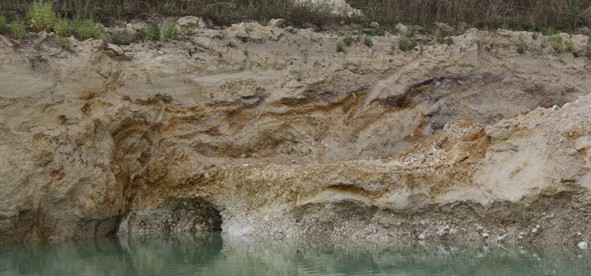

j'aimerais avoir des avis éclairées sur l'origine des déformations présentées sur la photo (la coupe fait 2 m de haut) dans la terrasse holocène de la Seine: périglaciaire, néotectonique ou autre.
Merci d'avance des réponses.

Salut,
c'est vrai qu'au premier coup d'œil la déformation principale est assez linéaire, mais ce n'est pas une déformation induite par une faille inverse active :gratte-tete::grand sourire:
Regarde bien, la déformation est souple, il y continuité des lits, autre indice les poches de cryoturbation (limons orangés enveloppé par les limons jaunes).
Peut tu nous indiquer ou a été prise la photo?

Merci de la réponse rapide rapide .La phot est prise à Sauvage (Marne) sur la terminaison occidentale de la faille de Vittel et de son croisement avec la prolongation N de la faille de saint Martin de Bossenay.
Cordialement
Merci de cette info,
Coulon M en 1994 avait cru voir dans la région des déformations néotectoniques dans des sédiments quaternaires à proximité de Gourançon situé à une 20aines de kms de ton site d'observation.
Voici la réfutation du comité de pilotage NEOPAL:

BonjourEn effet nous connaissons cette théorie du karst liée aux anomalies sismiques de la craie, le karst est responsable de beaucoup de choses non expliquées un peu partout. sourire.gif
Les karsts se sont mis en place dans la craie à partir de la limite Paléocène Eocene
pour les néophytes c'est très simple : oui il y a des preuves de karsts dans la craie une résurgence fossile matérialisée ar le travertin de Sézanne et les zones de sables à microcodium dont je t'ai parlé sur d'autres sujets.
Le problème c'est que la craie est dans cette région très fracturée, très faillée, jusqu'à preuve du contraire les membres du comité de pilotage n'ont pas démontré à l'affleurement ou par forage que les karsts sont vraiment à l'origine de ces structures, la ou l'indiquent claire.

La tectonique du bassin de Paris a été décrite entre l'anticlinal de Vigny et l'Anticlinal du Bray. au Sud et à l'Est (ce secteur et faille d'Omey), il n'y a guère que Michel Coulon de l'université de Reims comme structuraliste professionnel qui ait tenté quelques notes mais entre les deux, mystère et boule de microcodium.
Claire présente ici une zone qui est extrèmement chahutée dans les alluvions et je serai curieux de lire les arguments du comité NEOPAL autres que ce qui se trouve sur le net. voici la note dont parle Quaternaire, Coulon lui meme rejette la neotectonique
ce qui ne laisse pas beaucoup d'ouverture à present !

La faille d'Omey a fait l'objet de nombreuses mesures et il existe un institut qui a également relevé de nombreuses mesures structurales dans le secteur de claire, malheureusement pour un client privé.
Oui les karst existent, donc si le comité est présent ici, c'est le moment de s'exprimer ... car il s'agit de données en ligne de manière publique sur info terre brgm et sur neopal.net
ou bien alors mettre cette argumentation en ligne sur info terre.
Est ce que quelqu'un a cette note et peut citer les bons arguments en faveur du karst ?

salut, voici le résumé de la publi de Baize et al:
Les déformations observées dans les alluvions quaternaires de la région Champagne (Bassin de Paris) comprennant des failles, des plis et des structures de déformation de sédiments mous. Leur présence est liée à la craie altérée du substratum. Auparavant interprété comme caractéristiques néotectoniques, les déformations sont réinterprétés comme des caractéristiques subsidence karstique et / ou déplacements du sol due à des processus périglaciaires. Dissolution de la craie a subsidence des niveaux superficiels, expliquant la géométrie de certains défauts et leurs larges dépôts de surface. Les cycles de gel-dégel dans les couches poreuses superficielles ont également favorisé les instabilités gravitaires et les déformations, et cela peut expliquer des déformations locales à petite échelle, mais aussi mouvement de masse (glissement). L'hypothèse sismotectonique est rejetée, en raison de l'absence de failles régionales capables de générer de tels grands décalages co-sismiques. Les directions des failles et leurs rejets apparents ne sont pas homogènes à l'échelle régionale et ils sont souvent incompatibles avec le champ de contrainte du Quaternaire. En outre, l'enracinement des failles dans le sous-sol n'est pas documenté et, par conséquent, l'origine néotectonique est très douteux.
Claire, as tu la publication en entier?
Que réponds tu aux arguments que j'ai surligné?
merci ;)

Baize oublie de parler de la faille de Vittel et de Saint Martin qui sont proches.
Les directions observées à Charny le bachot sont des directions régionales, releévées par ailleurs par C.Hibsch. A Longueville, on voit en sismique reflexion très haute réolution les failles se poursuivre dans la craie. Les profils (école centrale de Lille) fournis à l'IRSN n'ont pas été pris en compte dans l'article de Baize.
Paz ailleurs , hormis Longueville, aucune tranchée jusqu'au diamicton n'a été effectuée dans les affleurements décrits. On ignore par ailleurs si ce fameux diamicton (craie en bloc dans une matrice de craie fine délitée) est d'origine périglaciaire ou liée à une bréchification hydraulique de la craie de l'aquifère sous couverture semi perméable.
Quant ux dépressions dites kartstiques signalées dans l'article, une vistesur site et une recherche historique permet de montrer que la plus part ne sont que des reliquats de petites exploitations sauvage de gravier.

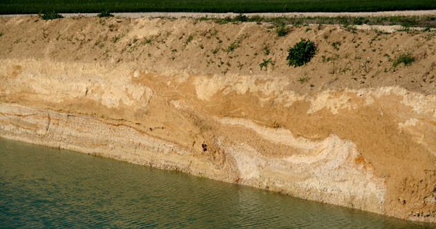

Il faut également garder à l'esprit le caractère "pâteux" de la craie brèchifiée (brèche hydraulique) dans l'aquifère, ce qui lui permet de jouer, dans ce cas, le rôle de niveau de décollement,
Ci joint ci dessous un exemple de craie brèchifiée affectant l'holocène (Sauvage, toujours). La coupe fait deux mètres
Claire,
est ce vraiment holocéne? Si c'est le cas difficile d'y faire intervenir de la cryoturbation...
