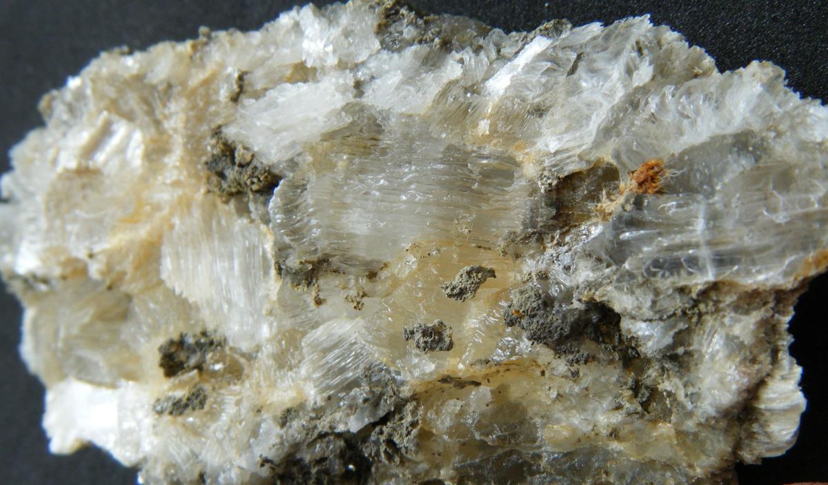

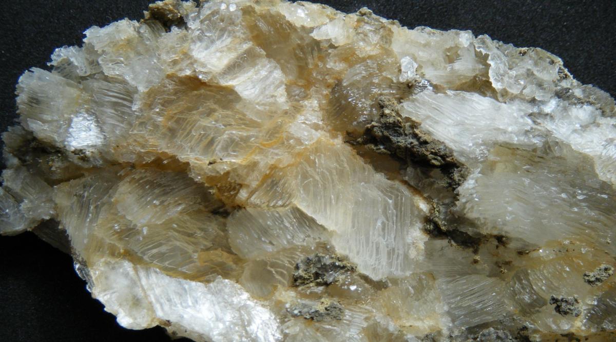

Pantas0630 Posté(e) 1 mai 2012 Signaler Posté(e) 1 mai 2012 Tres belles toutes vos dernieres,chapeau bas ... Petit Gypse des Alpes de Haute Provence (04) 12*4cm . Jes Citer

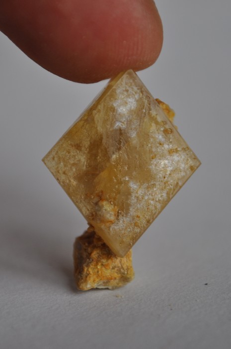

esor6 Posté(e) 1 mai 2012 Signaler Posté(e) 1 mai 2012 Opale hyalite de Haute-Loire, parfaitement gemme. A noter : une très légère coloration bleu/violette (30x20x15mm) Citer

xav33 Posté(e) 1 mai 2012 Signaler Posté(e) 1 mai 2012 Tres belles toutes vos dernieres,chapeau bas ... Petit Gypse des Alpes de Haute Provence (04) 12*4cm . Jes quel site exactement ? Citer

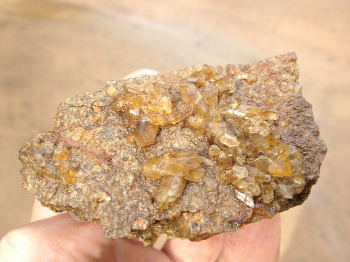

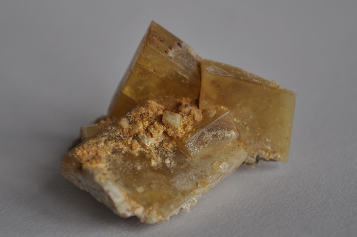

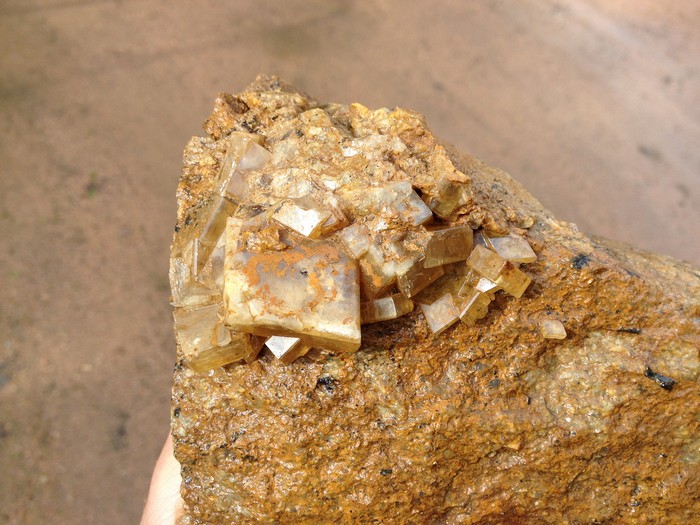

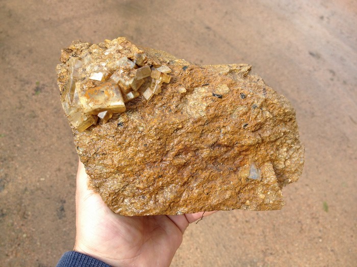

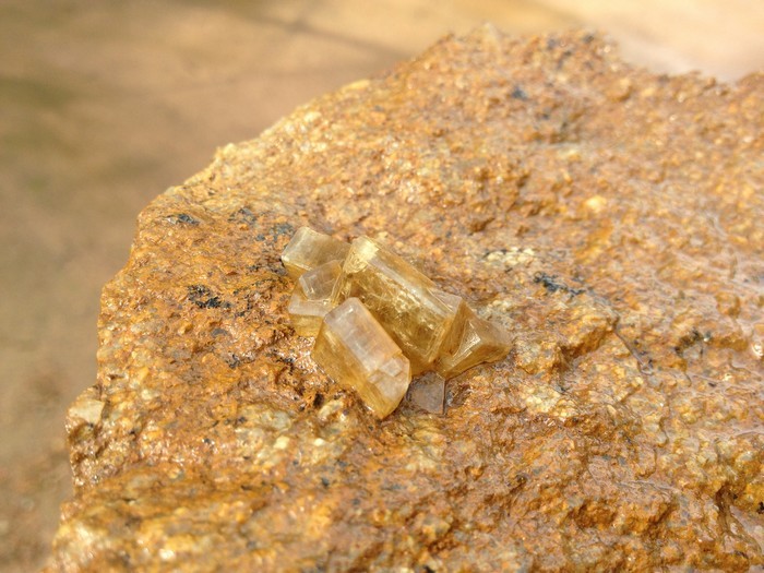

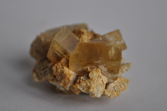

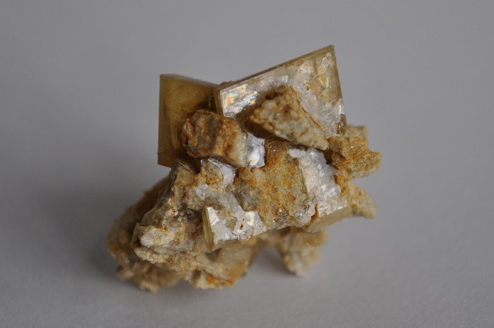

Augustin Posté(e) 1 mai 2012 Signaler Posté(e) 1 mai 2012 Quelques barytes de la semaine dernière. Chatelguyon (63). Pièces de 5-7cm max. Citer
Augustin Posté(e) 1 mai 2012 Signaler Posté(e) 1 mai 2012 Pièces de 8-10cm Deux mémères de 18cm Citer

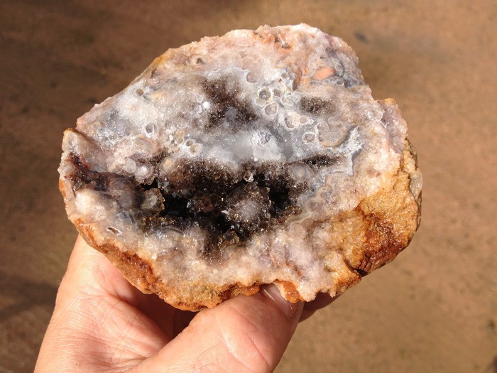

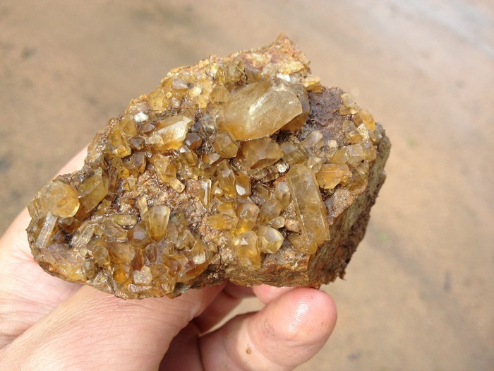

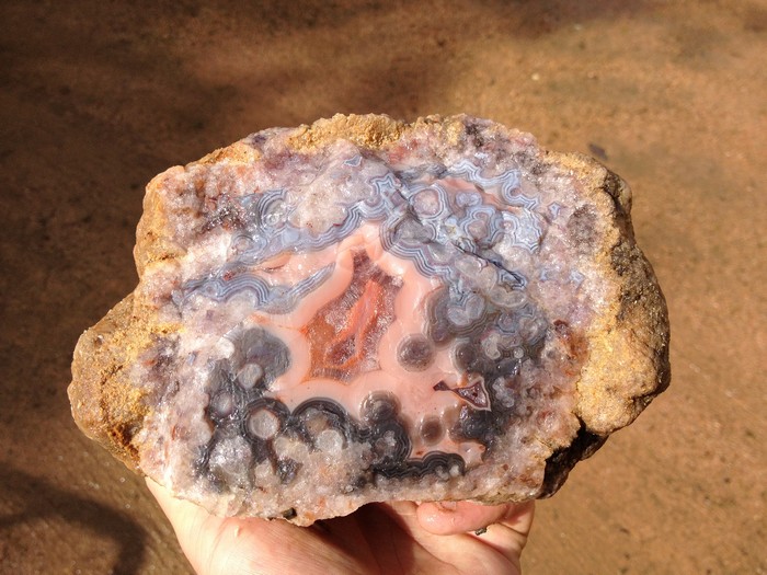

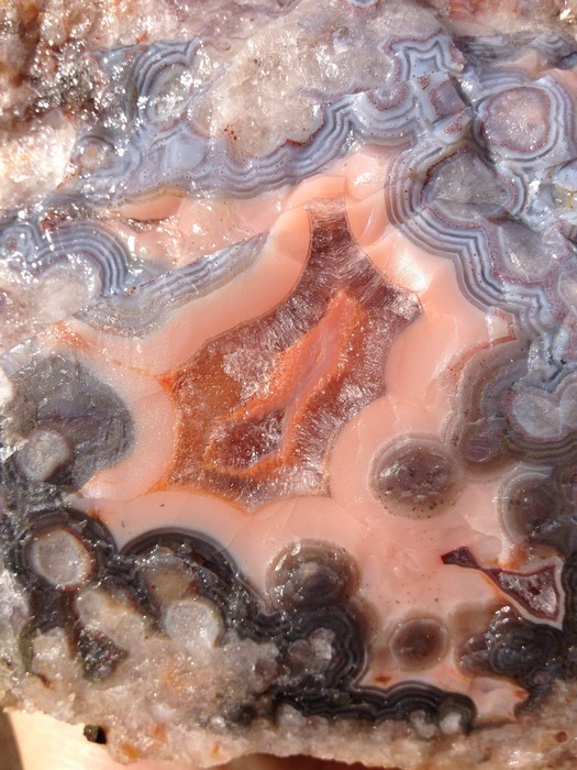

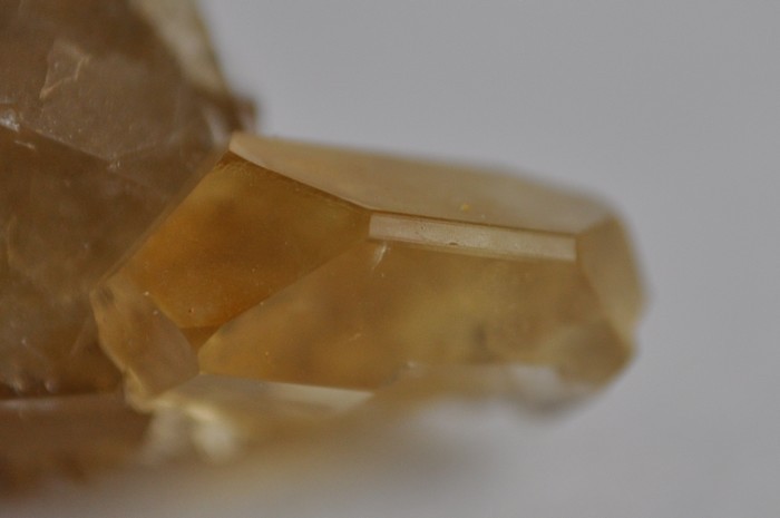

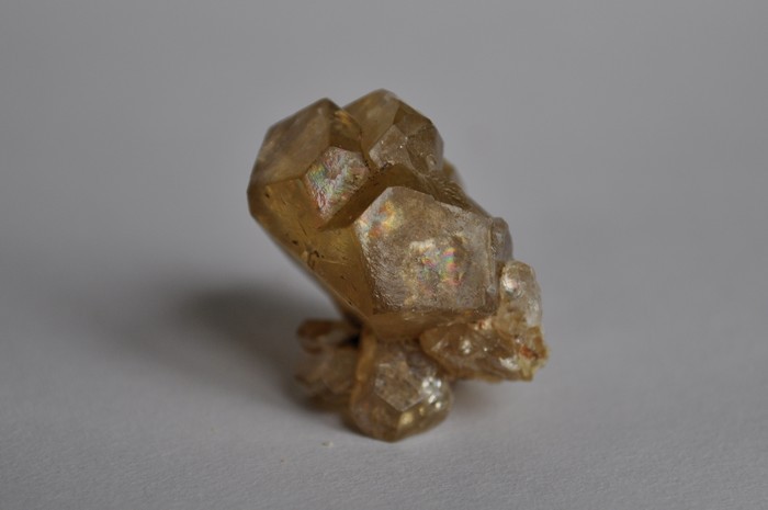

Augustin Posté(e) 1 mai 2012 Signaler Posté(e) 1 mai 2012 Et deux pièces de l'Etelon (03). Calcédoine et quartz fumés. Je lance d'ailleurs un appel pour la calcédoine. J'offre le "couvercle" pour celui qui me scie et poli ma tranche. En MP si ça vous intéresse. Citer

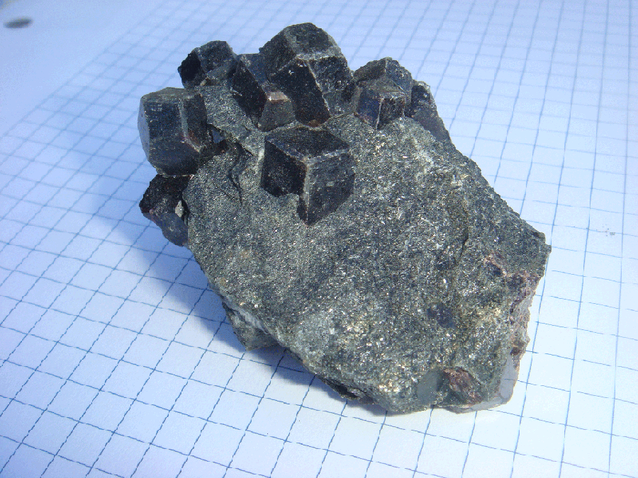

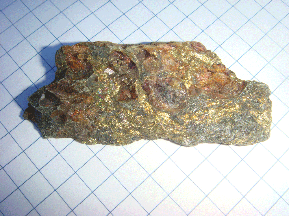

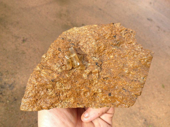

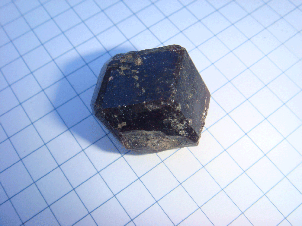

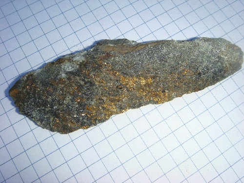

Nichevo Posté(e) 1 mai 2012 Signaler Posté(e) 1 mai 2012 Lors d'une virée pluvieuse à Plouharnel dans le Morbihan, j'ai trouvé quelques grenats et ce qui pourrait correspondre à de la chalcopyrite ou "or des fous". J'ai été surpris de trouver d'aussi beaux exemplaires à même le sol, sur le terrain (remué) d'un pote agriculteur. Quelles sont vos impressions? Citer
Nichevo Posté(e) 1 mai 2012 Signaler Posté(e) 1 mai 2012 Pour info le quadrillage est à 0,5 cm de coté. Deux autres photos des grenats trouvés sur le terrain. Citer

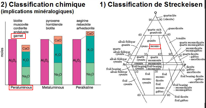

EricT Posté(e) 1 mai 2012 Signaler Posté(e) 1 mai 2012 Bonsoir, Ces grenats sont impressionnants ! Mais le plus impressionant que tu les aies trouvés à Plouharnel, en plein coeur d'un leucogranite hercynien très homogène (Massif de Carnac) et là, j'avoue que je me pose des questions ... Peut-être que les géologues qui ont levé le 1/50.000 Auray dont j'ai la chance d'avoir la maquette (pas encore éditée) sont passés à coté de quelque-chose ... Quelle est la nature de la gangue ? Modification : autant pour moi, ce n'est pas un leuco- mais un monzogranite peralumineux... Eric Citer
Lionel-R Posté(e) 1 mai 2012 Signaler Posté(e) 1 mai 2012 OK ! Un "leucogranite" c'est quoi ? le fait qu'il soit hercynien et homogène.. pourquoi ça pose problème ? Finalement c'est un "monzogranite", mais c'est quoi et pourquoi ça va mieux du coup ? Et "peralumineux" ? Mais qu'est ce que c'est que ce machin?!!! Tu peux le faire avec des mots simples j'en suis persuadé :) Citer
EricT Posté(e) 1 mai 2012 Signaler Posté(e) 1 mai 2012 OK, les mots importants : granite (ben...granite) homogène (non orienté, sans foliation, sans enclaves préservées). D'où une simple question alors sur la nature de la gangue de ces beaux grenats, gangue qui ne semble pas être granitique... Sinon, et pour toi qui est chimiste, ça ne posera aucun souci je pense (et sans doute moins qu'à moi) : Moins abruptement, la nature de la gangue m'interesse pour deux interrogations : - A-t-on loupé quelque-chose d'important (en terme d'occupation spatiale) lors des levés ? Les enclaves métamorphiques sont très rares dans les granites hercyniens du Sud-Bretagne et avoir raté leur cartographie serait un peu con ... - A t-on loupé un truc qui peut renseigner sur l'origine et la nature des roches qui ont donné naissance à ces plutons particuliers (ce ne sont pas de "simples" leucogranites - c'est-à-dire granites "blancs" à quartz, feldspaths, micas issus de la fusion anatectique d'une croûte) Et enfin : sur le ton de ton message : je veux bien concevoir qu'il m'arrive d'employer des mots ou des notions peut-être pas immédiatement explicites pour tout un chacun...Désolé, je sais que c'est une "mauvaise habitude" que j'ai parfois du mal à gommer. Mais il y a peut-être des façons de me le faire comprendre autrement. En conséquence, je m'abstiendrai à l'avenir de tout commentaire sur ce forum mais continuerai à lire les posts. Citer

Nichevo Posté(e) 2 mai 2012 Signaler Posté(e) 2 mai 2012 Euh pour la gangue, en dehors de la boue... je n'ai pas pu déterminer grand chose. ^Je pense qu'il s'agit d'une gangue basaltique mais bon, je me renseigne... Citer
