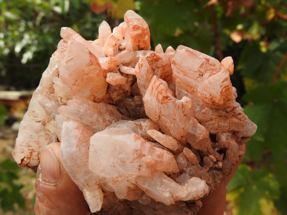

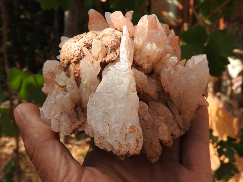

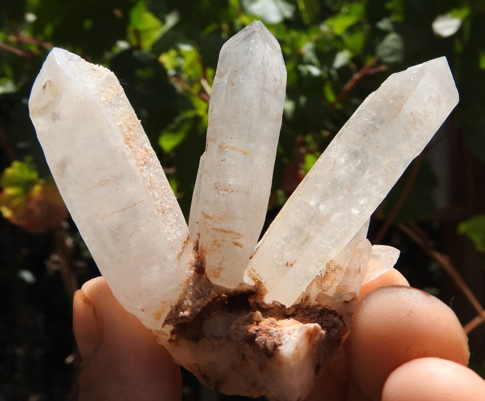

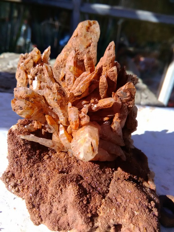

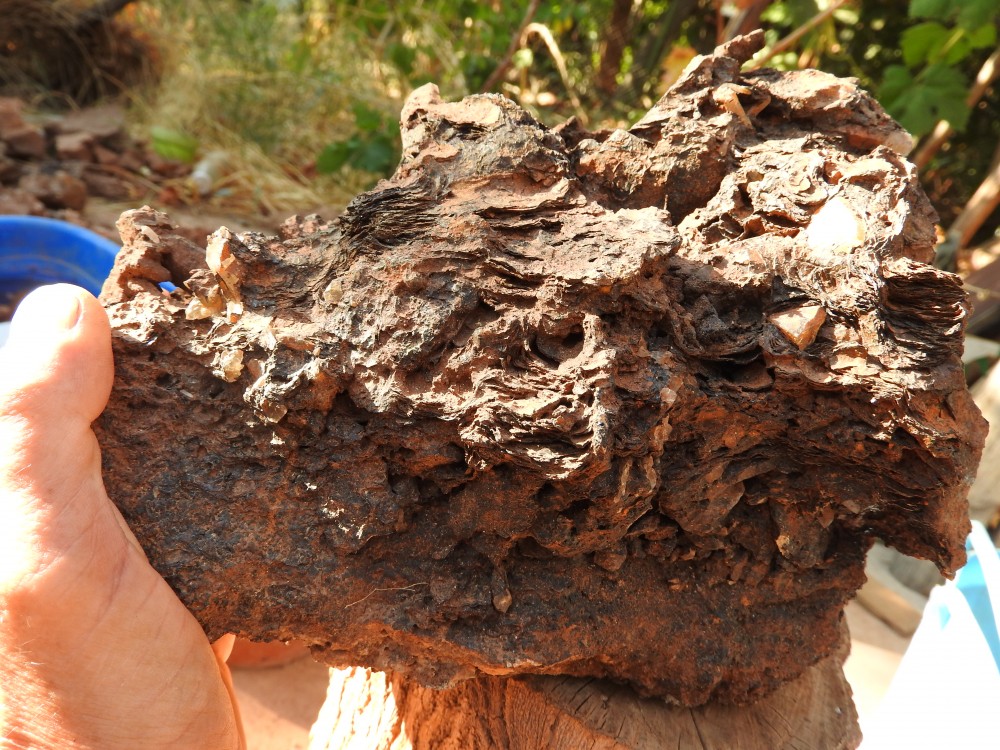

pour l’hématite, voila le dernier bloc qui était au fond
je ne sais pas si j'irais plus profond car j'ai déjà rebouché, et il fait trop chaud, lol, mais il y a surtout deux Groosses pierres au dessus , une impossible à bouger, et je n'irais pas plus en dessousB)
pour l'acide , oui chlorhydrique ( 32%), et même après un mois de solution  bicarbonate de soude,   donc maintenant sur certains quartz , j'évite

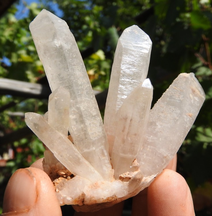

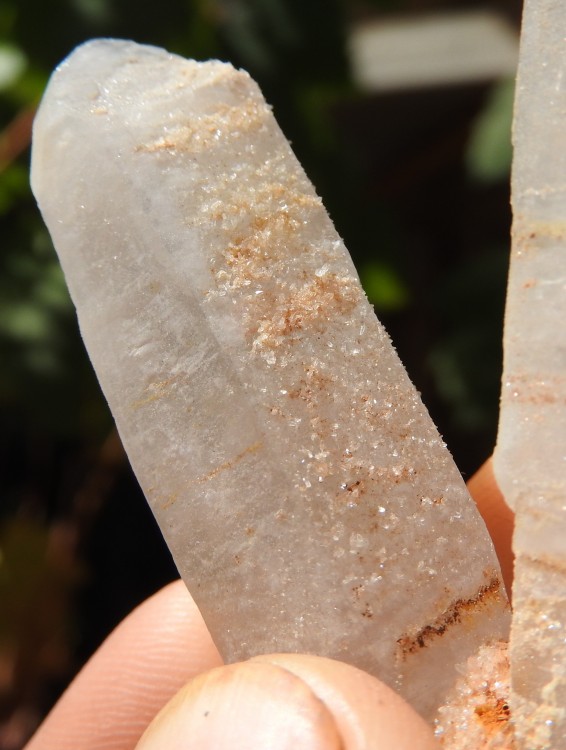

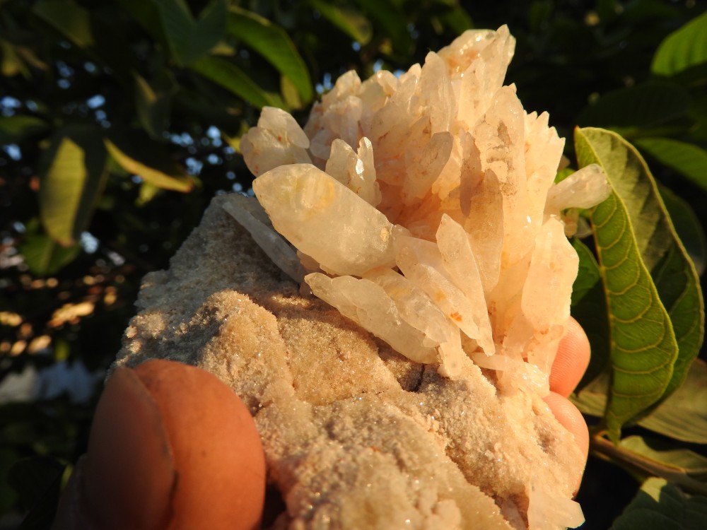

une fraîchement nettoyée, avant acide,
après,

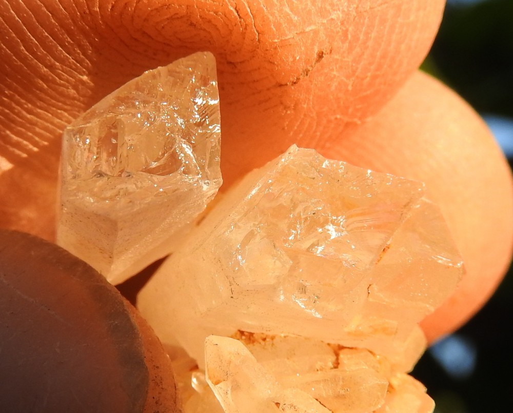

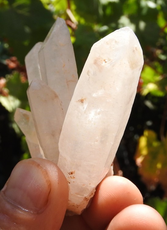

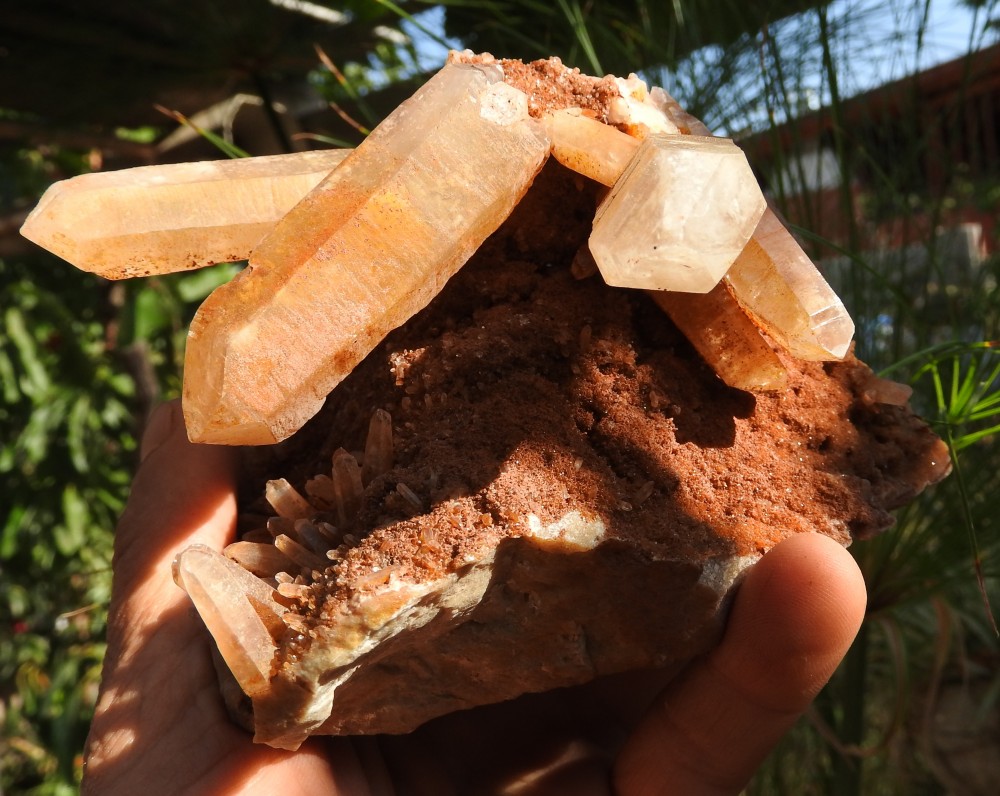

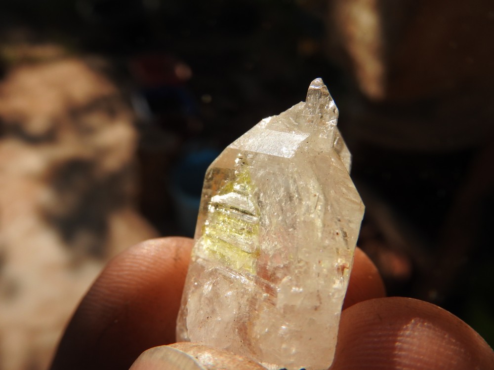

et encore le fameux acide dans une pointe..

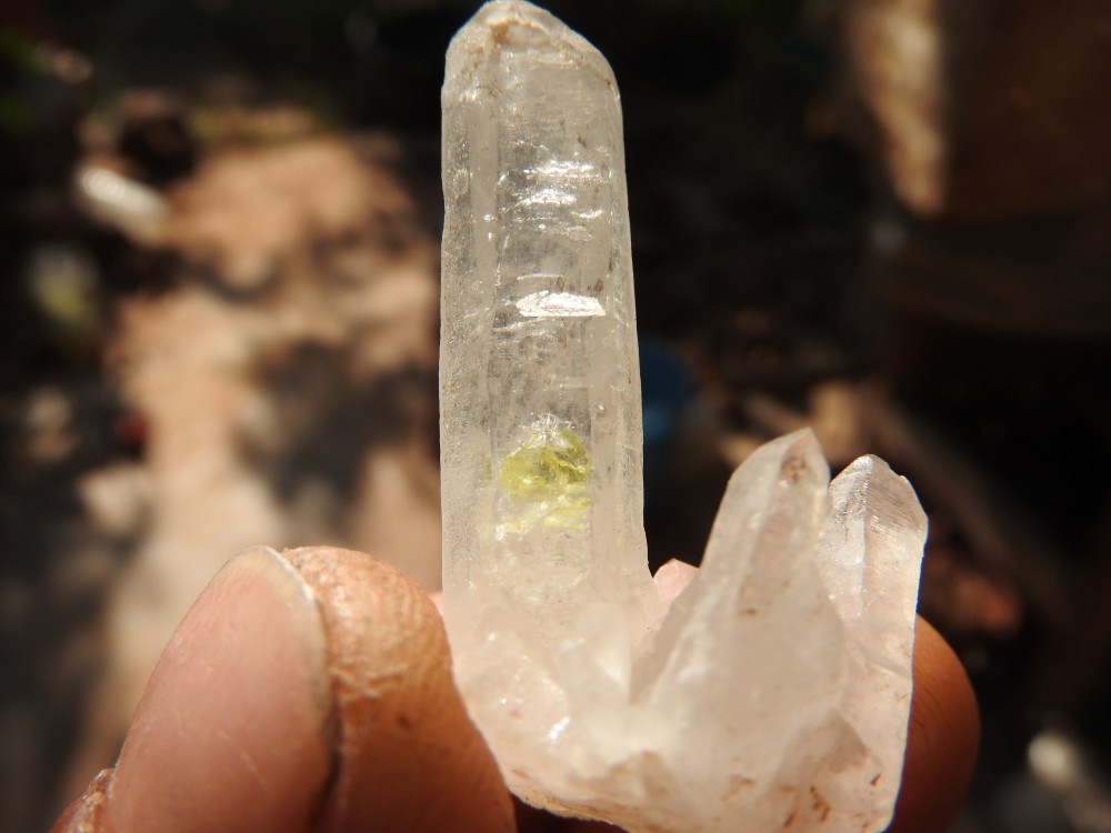

une petite pour finir

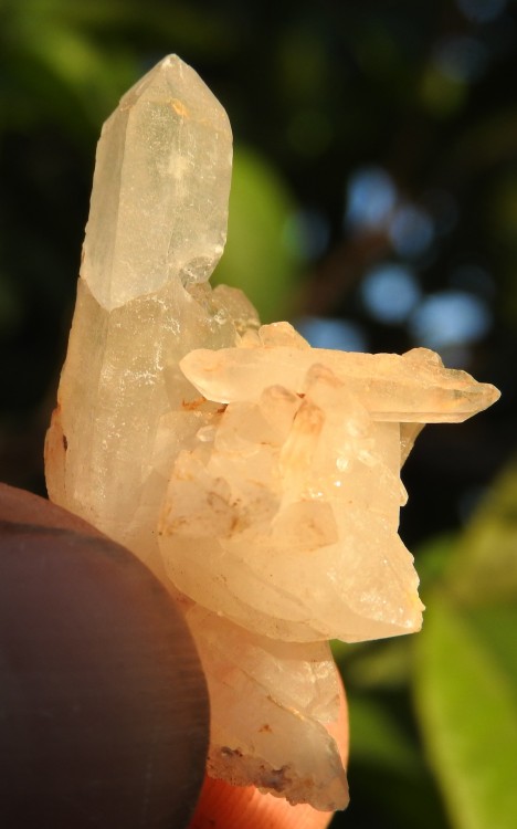

Belles trouvailles encore, de jolies pièces laiteuses mais quand même !! :super:
En agrandissant la première en vue de face et la deuxième photo, on voit bien des recristallisations de petits Quartz, en partie colorés par la présence de l'Hématite.

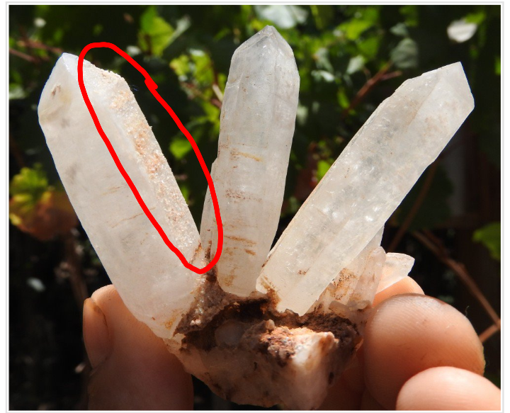

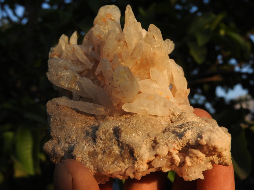

Un fraichement cassé,
Il y a 4 heures, José el Français a dit :
Merci, du coup cette 2ème génération peut expliquer l'aspect laiteux des 1ers.
tu peux développer, stp:huh:
à bientôt :trinquer:
Pas mal de choses peuvent rendre ton Quartz laiteux, dans ton cas il semble que ce soit juste en surface, donc avec l'indice des micro-Quartz on peut penser que des flux sont passés après la pousse des 1ers et en ont corrodé les faces, ces mêmes flux qui ont pu générer les micro-Quartz.
Alors tout ça pourquoi me diras-tu, juste que ça doit toucher tout le réseau de failles dans ce secteur.
A moins de tomber sur une poche isolée, je pense que tous tes Quartz de cet affleurement auront cet aspect plus ou moins marqué, quelque que soit leur fraîcheur ou leur position dans l'affleurement.
