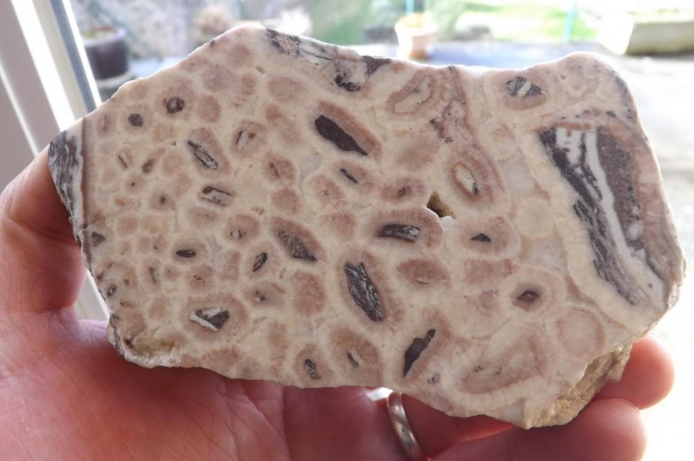

Lorsque je note dolomie "orbiculaire " je parlais de l'aspect général de la pièce
il y a de la dolomie cristallisée dans les géodes , c'est sûr
et dans beaucoup de pièces il y a un mélange de calcite et dolomie , donc c'est possible que les "orbicules soient en calcite : je vais tester avec HCL
( j'avais bien suivi le sujet interessant que tu avais initié en 2012 sur une roche "orbiculaire " trouvée à Ingrandes )
et puis : oui le jaspe rouge vient bien d'en - bas ..
Nicolas , suivant ton conseil j'ai donc fait le test HCL : pas d'effervescence ... dolomite sans doute
et puis j'ai connu autrefois un Mr qui connaissait très bien cette carrière , y venait très souvent et y avait dénombré
un très grand nombre de minéraux ( j'ai oublié le chiffre exact ) dont le jaspe et l'agate
concernant ta photo "dolomie orbiculaire", j'ai retrouvé le post de Nicolas sur sa roche de Ingrandes qui a une texture assez proche : http://www.geoforum.fr/topic/24708-roche-trouvee-a-ingrandes-sur-loire/page-1
J'en arrive à la même conclusion que Trenen dans cet ancien fil, il s'agit dans les deux cas d'une brêche de type brêche cocarde.
Lors du jeu d'une faille la roche est broyée. De la calcite (ou dolomite ou autre...) cristalise à la surface des fragments de roche formant ainsi la couronne blanche. Enfin la matière marron (quelle matière : brêche, calcite et oxydes,... ?) vient cimenter les "cocardes" de manière partielle (d'où les géodes qui restent).
Sur ta photo "dolomie orbiculaire", on voit à gauche un fragment qui a lui-même une texture brêchique. Ca suggère donc que la faille a eu plusieurs phases d'activité avec à chaque fois broyage et recimentation de la roche. C'est le genre d'echantillon qui, avec les observations de terrain, renseigne beaucoup sur la tectonique locale.

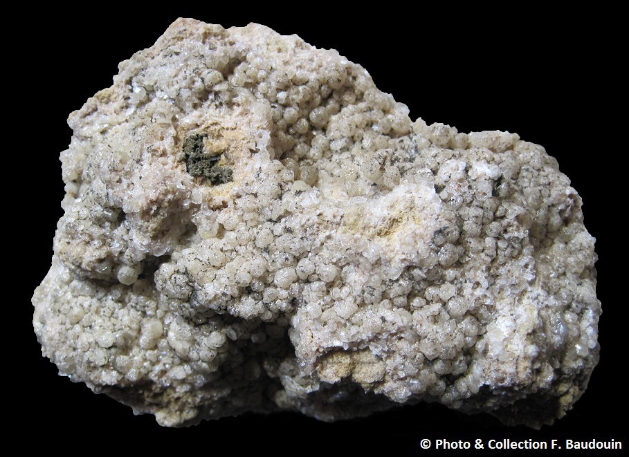

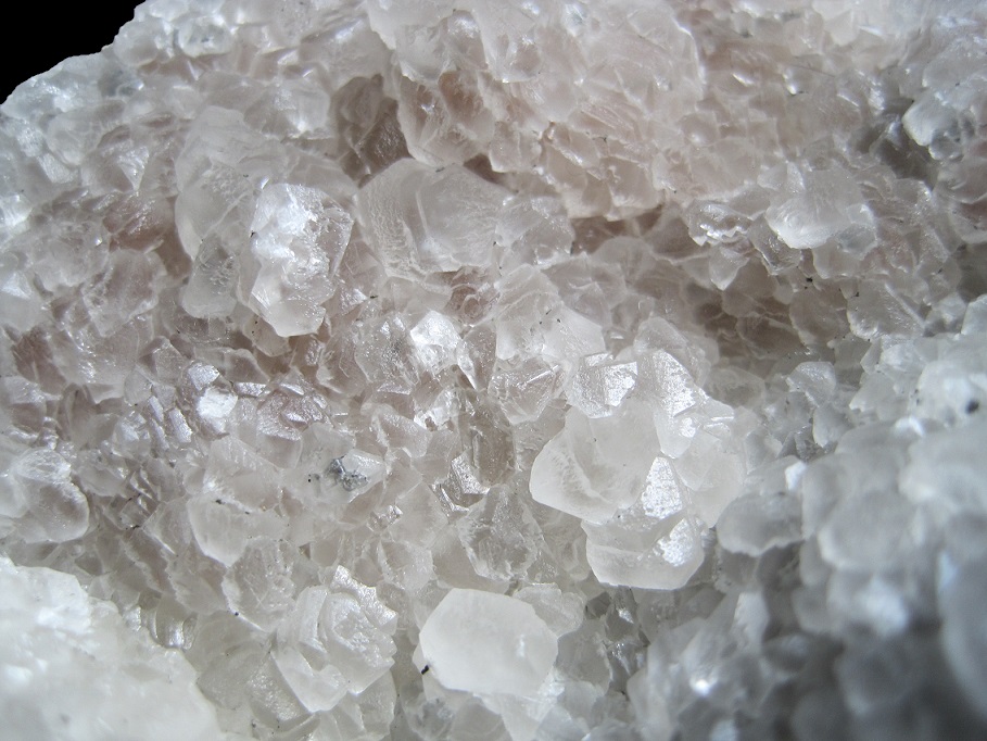

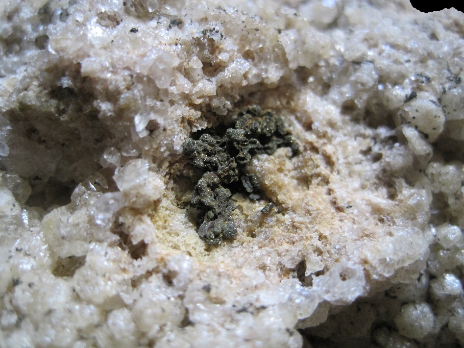

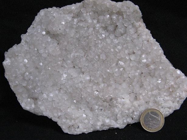

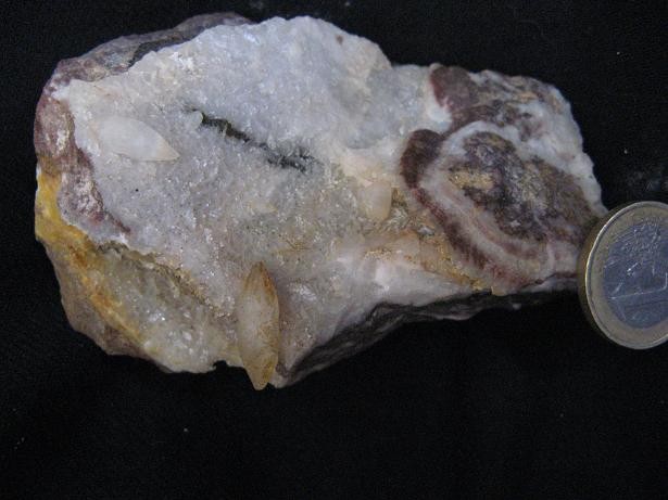

Une dernière pour ce soir !
13 x 9 cm
Pièce cristallisée des deux côtés. Chaque face a une cristallisation différente
post-11901-0-00415900-1424214285_thumb.j
post-11901-0-70261900-1424214288_thumb.j
post-11901-0-57887400-1424214293_thumb.j
post-11901-0-31167100-1424214300_thumb.j
Il y a une grande variété de mineralisations différentes de calcite sur ce site
et donc la 1ère image avec cette transparence est vraiment sympa pour Ingrandes

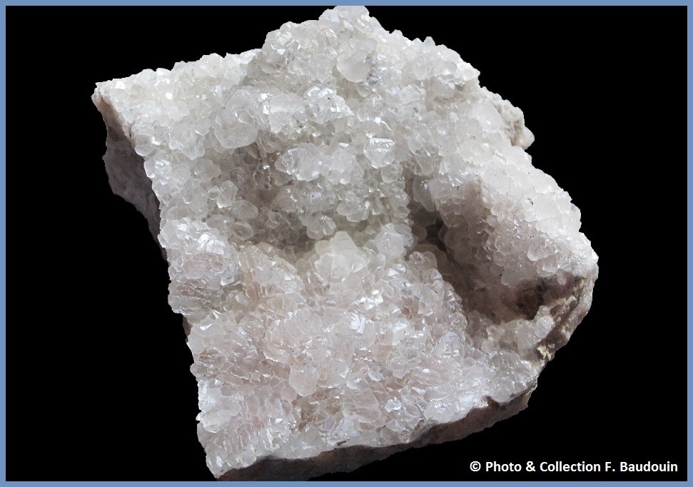

oui Ingrandes est très varié en cristallisations de calcite, les transparente réagissent en rose au UV normalement !!

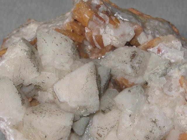

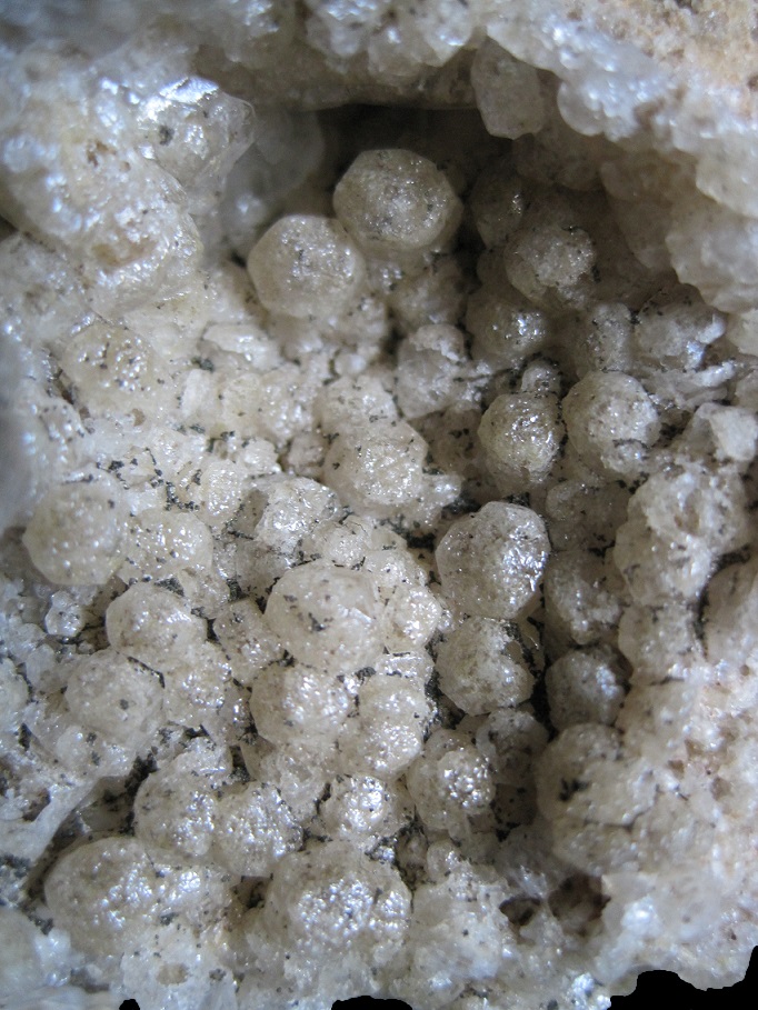

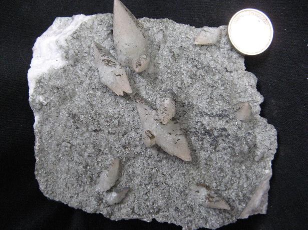

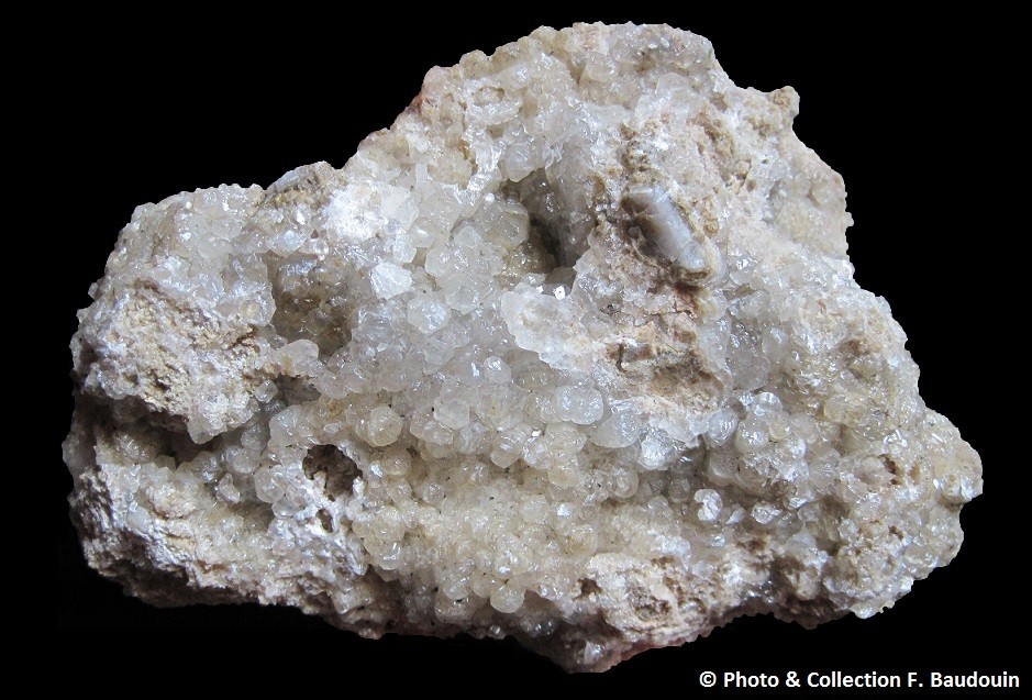

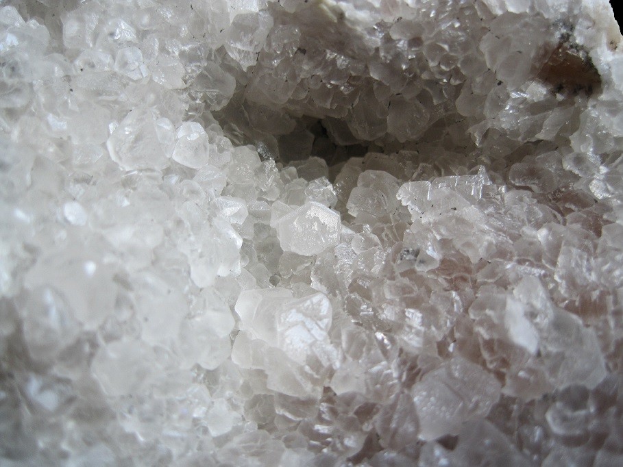

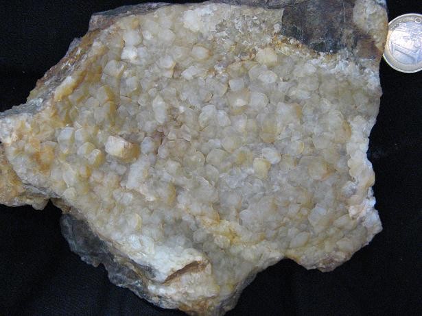

et tant qu'on y est une petite série de cristallisation d'Ingrandes
calcite et dolomie
calcite
calcite sur dolomie
calcite et pyrite
calcite
voilà à plus ......................
Merci pour cette belle série

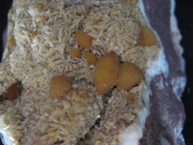

je note tout particulièrement la 4ème : calcite ocre sur dolomite
perso je n'en avais jamais vu comme ça

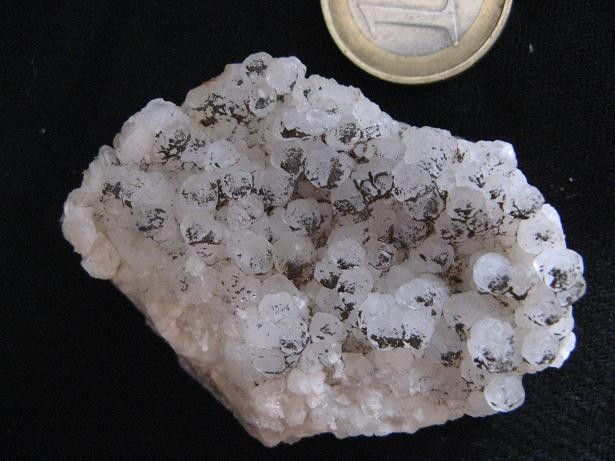

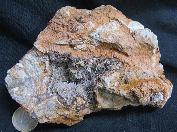

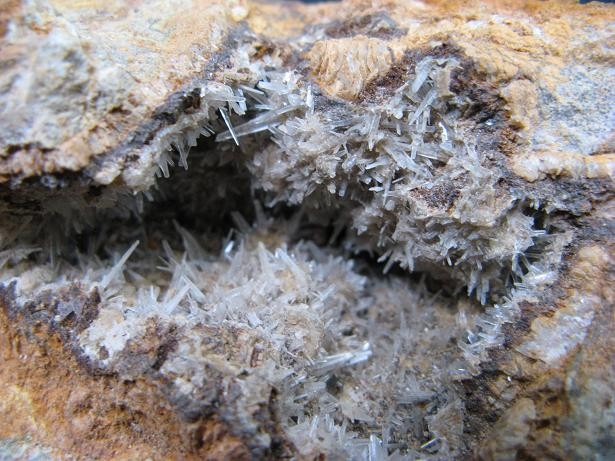

une bonne carrière c'est sur pas de pièces aussi spectaculaires qu'à Liré 49 mais bien sympa en diversité on a trouvé calcite, dolomie, pyrite, chalcopyrite, malachite et aragonite
aragonite
zoom
Merci !!
aragonite
zoom
on a trouvé un échantillon du même type dimanche, je pensais à de la calcite. C'est les cristaux qui font pencher plus vers aragonite ?
j'ai regardé et je l'ai pas en photo (toutes les pièces de la col ne sont pas encore passées devant mon appareil :desole: ) et comme elle est pas en vitrine elle est quelque part
dans la réserve parmi les environs 3000 pièces :gratte-tete: !!
de mémoire c'est juste un enduit vert et pour la taille de la bête 1x1 cm !!
