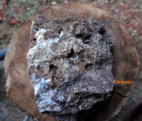

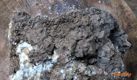

Malheureusement juste passé à l'eau, je n'ai aucun produit pour enlever les quelques croûtes d'oxydes présentes. J'avais fait une demande de photo, pour les personnes qui avaient échangé ce genre de pièce, pour me les montrer après nettoyage.

Le HCL est inoffensif sur les fluo (s'il est dilué correctement) mais le dithionite n'est pas un acide mais un sulfite, ce n'est pas dangereux pour tes cristaux ni pour tes doigts ;)
Les bains sont plus efficaces avec la solution tampon et pas plus de 10h d'immersion.
Ça vient du Gard, Lionel ! Une localité déjà abordée (non sans polémique) sur le forum.
HCl pas conseillé sur les fluos, au risque de les dépolir. A voir avec une dilution appropriée comme dit plus haut. Sinon le dithionite est quand même plus conseillé sur ce type de pièce.

sinon hcl avait été testé sur des fluos mais elles avaient été bien abimées par la reaction, donc la je voudrais pas faire la meme erreur.
sans le protocole donné par daniel et solution tampon : le résultat n'est pas toujours à la hauteur de nos attentes !! donc bien suivre les notices de maître daniel !! très important !!
