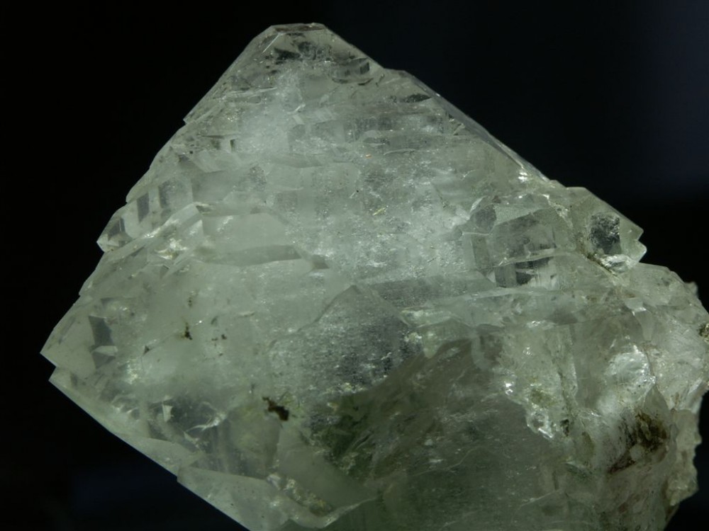

Dans le monde du quartz, il est entendu que le Gwindel est issu du sucre, ou que le quartz tordu ouvert est issu d'un quartz tordu fermé. Certains pensent même que le vieux Gwindel est l'étape finale de la croissance du quartz tordu. Le vieux Gwindel n'étant alors composé que de deux prismes : une sorte de quartz aplati trapu biterminé.
Seulement, il y a un hic.
Ces vieux Gwindels ont une fâcheuse tendance à ne pas vriller (il est important de retirer la présence de la face plagièdre "X" avant l'examen : cette face pouvant fausser l'examen), ou très très peu.
Ces vieux Gwindels en sont-ils vraiment?
Ne s'agit-il pas plutôt de simples quartz biterminés aplatis?
La vrille disparaitrait à mesure que le Gwindel s'ouvrirait?
Si vous possédez vous aussi de "vieux Gwindels", vous pouvez confirmer que la vrille est pratiquement inexistante?
Le but n'est pas de dire "in fine" que certains Gwindels n'en sont pas, mais plutôt d'avoir enfin un cas de figure viable d'une croissance dérangée le long de l'axe "a" de certains individus, sans pour autant qu'il puisse s'agir de Sucres ou de quartz à âme.
(photo : vieux Gwindel dépourvu de vrille d'un côté, et vrillant très légèrement de l'autre, 5cm x 4cm, Glacier d'Argentière)

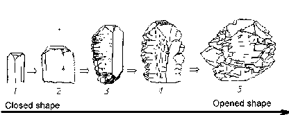

Le schéma est juste, mais très (trop?) imagé.
Par exemple : étape 1 à 2 ---> croissance le long de l'axe c
2 à 3 ---> reprise de la croissance le long de l'axe a
Il est plutôt probable que nous ayons une croissance le long de l'axe a (naissance du sucre), puis une étape dite de stabilité, puis une étape de croissance presque parallélisée avec croissance le long de l'axe c avec un rapport classique de 0.70 par exemple (croissance d'1cm le long de l'axe c pour une croissance de 0.7cm le long de l'axe a).
Comment de déclenche l'étape de stabilité? Sachant qu'il existe des plaques de Gwindels et de Sucres qui cohabitent, on peut penser que le phénomène nécessaire à la transition arrive à un certain stade de température/pression/composition entre différentes arrivées hydrothermales. On peut aussi penser qu'à chaque arrivée hydrothermale nouvelle, nous pouvons avoir de nouveaux Sucres. (attention, tout cela n'est que pure supposition, et n'engage que moi).
Non pas du tout, le schéma est faux.
les germes naissent trés tordus ou peu tordus ; l'allongement selon c ne fait que prolonger la torsion initiale en l'augmentant un peu.
il n' y pas de passage de 1 à 2 car 1 est l'image d'un spécimen fortement vissé.
le problème pour nous amateurs près du massif est que ceux qui sont vissés y sont fort rares, donc on les appréhende souvent mal…
bises,

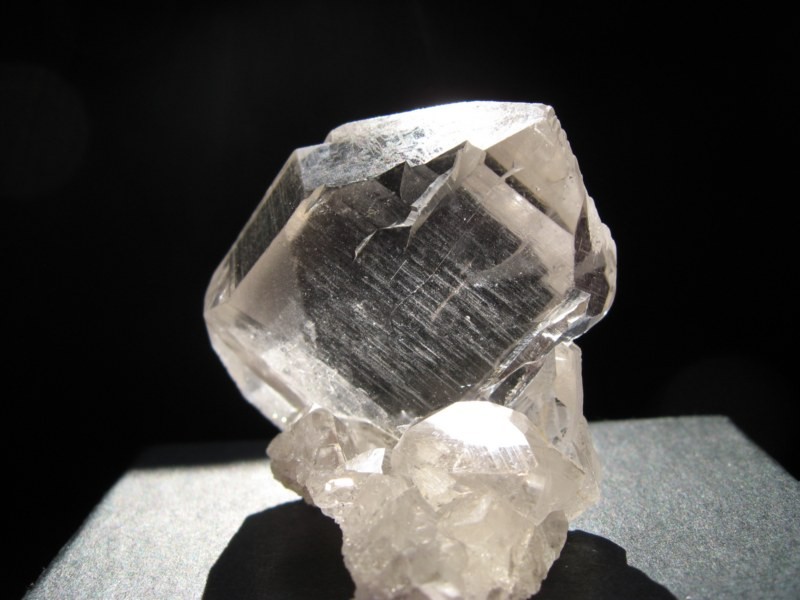

De ce que je peux voir, lame de quartz cassée puis recristallisée avec faciès bipyramidal . J'en ai quelque uns en ma possession. Si je ne me trompe pas, les faces m sont assez petites, avec une striation oblique, les faces r étant prédominantes.
