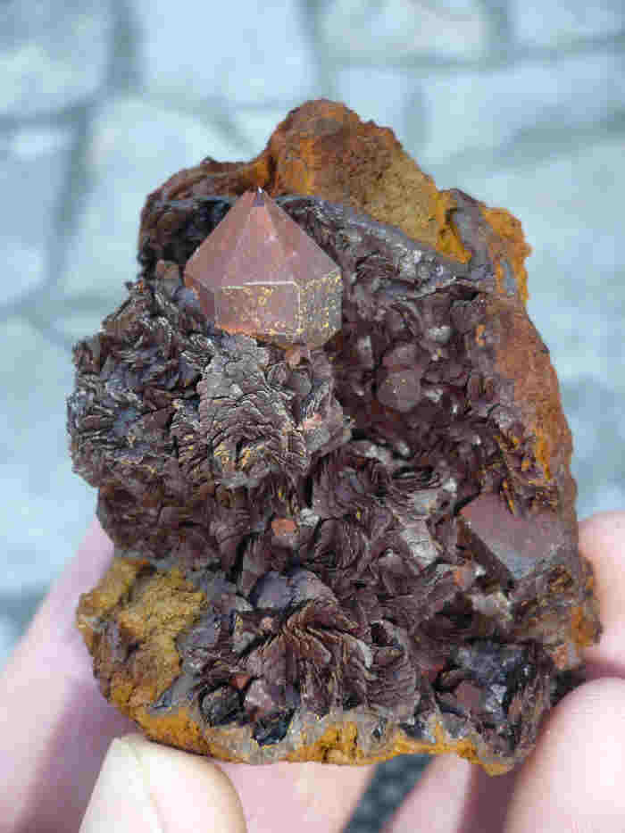

Mais un truc m'intrigue, tu veux faire disparaitre la sidérite ?? Ca serait dommage.
non non pas la sidérite, juste l'oxydation sur le quartz et le cube de fluo
Le plus important est d'abord de diagnostiquer l'état de la sidérite. Trop souvent on appelle "sidérite" ce qui est déjà des pseudomorphorphoses en limonite cas des minéraux de Vizille notamment .
Si très pseudomorphosé, certains diraient à tord oxydé, il faudra être prudent quelque soit le procédé de nettoyage car enlever des oxydes de fer sur des ... oxydes de fer ce n'est pas gagné !
Sinon, si peu oxydé la méthode au dithionite (avec citrate et bicarbonate de soude donc non pas le dithionite tout seul !) est un procédé utilisable.
Attention quand même certains sels de sodium peuvent se former avec ces sidérites à mi chemin entre sidérite et limonite. On les dissous très facilement avec un peu d'acide sans altérer les autres minéraux.
Attention aussi aux chocs thermiques avec la fluo. Préparer des bains à même température que le caillou.
Une indication aussi : le fer tel quel (natif) dans la nature est extrêmement rare dans la nature. On ne le trouve dans cet état que dans certaines météorites. Sur terre, à quelques exceptionnelles exceptions près(!), il est toujours sous forme de molécules avec des liaisons bivalentes ou trivalentes. Dans le premier cas, il colore le minéral en vert (cas des sidérites vraies) et en jaune/brun dans le second cas (cas des limonites et autres carbonates ferrifères). Le dithionite et sa méthode sont un moyen de transformer (complexes) le fer 3+(brun/jaune) peu soluble en fer 2+(vert) .
Voilà, vite fait comme dirait notre ami théo !
Bon nettoyage ! :sourire:
