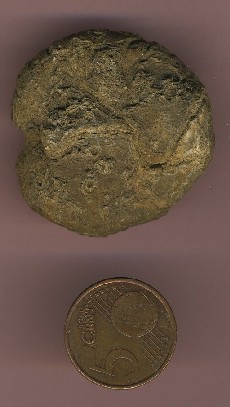

Bonjour à toutes et tous,
Aimant vous lire, je lance à nouveau une demande d'aide (oui encore, je sais, j'abuse :super::super::super: )
Ce week end, on m'a donné cette jolie bébête qui vient de Californie, oui mais Nom ? Etage ? Je ne sais point alors mes spécialistes qui peut m'aider ???
Par avance je vous remercie et au plaisir de vous lire :lasse:
Stéph

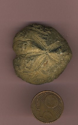

Invité Sparnacum
Micraster certain
coranguinum (signifie = en forme de coeur ???)
fréquent dans le Sénonien
A+
Marc
PS: pas de nouvelles des Cétacés angolais ?
Bonjour Marc,
Non pas de nouvelles de mon p'tit Angolais, je vais lui envoyer un mail et lui raconter tous ce qu'il va manquer !!!!
Sinon je vois que mon "p'tit coeur" laisse perplexe, il est pourtant bien mignon !!!!!
Merci pour vos infos :super:
Stéph
Micraster sans nul doute. Coranguinum, non. Le coranguinum a une espèce de rigole bien marqué au milieu des ambulacres. Ce qui n'est pas le cas ici. Peut-être cor-columbarium
"Espèce de rigole bien marqué au milieu des ambulacre" expliquerait peut-être l'origine du nom d'espèce : coranguinum ?
Du latin "Cor" qui signifie coeur et "Anguin" qui signifie serpent : avec le coeur en forme de serpent ?
t'es sur qu'il vient de Californie? Il ressemble énormément à un Micraster aff. coranguinum silicifié des argiles à silex du Crétacé sup. du Bassin de Paris...
Sinon, oui "coranguinum" vient d'une légende du Moyen Age (en Europe) où ces oursins fossiles étaient considérés comme étant des "coeurs de serpents" pétrifiés...
Bonne soirée à tous
Le problème est qu'il s'agit d'un moule interne en silice, ce qui rend la détermination à l'espèce difficile.
Je vote aussi pour un Micraster coranguinum, étant donné la proximité du bord de la bouche. Mais difficile à affirmer. Une vue de profil de la bêbête pourait éventuellement aider. Est-il plutôt haut ???
Si c'est bien ça:
Etage : Santonien (fossile stratigraphique de cet étage) - mais rencontre possible aussi dans le Campanien
Localité : fréquent dans le bassin de Paris (geologiquement parlant : France et Angleterre)
Alors pour répondre au mieux à vos questions :
Le copain qui me la donner m'a dit avoir retiré l'étiquette et que son seul souvenir est : Californie .... Alors alors je ne suis pas en mesure de vous en dire plus .....
Concernant la photo : je suis en panne d'appareil et je scanne mes pièces au bureau ( :siffler: oui je sais pas bien !!!!!) Je vais voir pour vous fournir une photo demain du plus beau profil de ma bébête.
Il n'est pas très haut je dirai même qu'il est plus plat que les micrasters que je peux trouver par chez moi.
Sa structure est vraiment bizarre enfin je ne sais pas surtout je suis incapable de pouvoir vous dire ce qui se trouve dessus.
Je vous remercie de votre aide, et c'est toujours un plaisir de vous lire
A bientôt
Stéph
