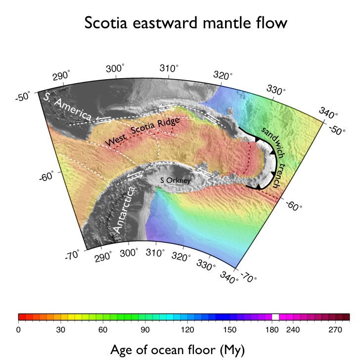

Tu fais toi même tes cartes ? SIG / logiciel geomodelleur ?
Je fais quelques fonds de carte, principalement avec GMT.
Pour ce genre de figure par exemple.

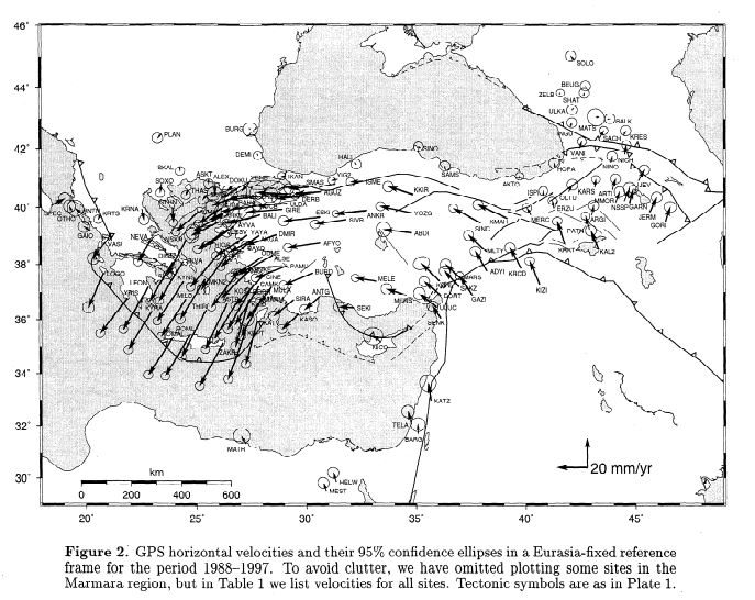

post-5852-0-54465600-1425594902_thumb.pn
Les mouvements GPS dans des "référentiels" considérés comme potentiellement absolus (a:hotspots, b:no-net rotation), d'après Becker et Faccenna (2009).

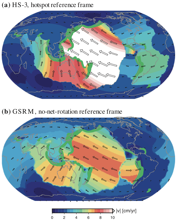

Un petit retour sur les courants profonds en anatolie.

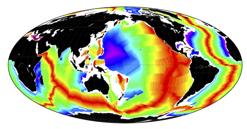

Voici la figure souvent utilisée par les partisans de l'expansion terrestre.
post-23179-0-42472000-1454406205_thumb.j

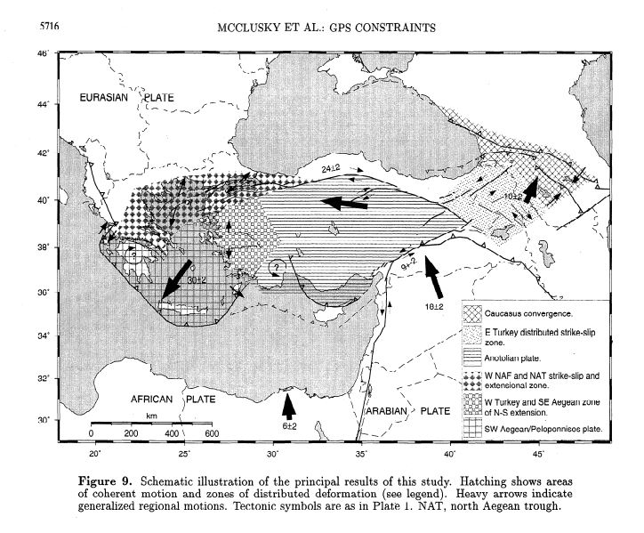

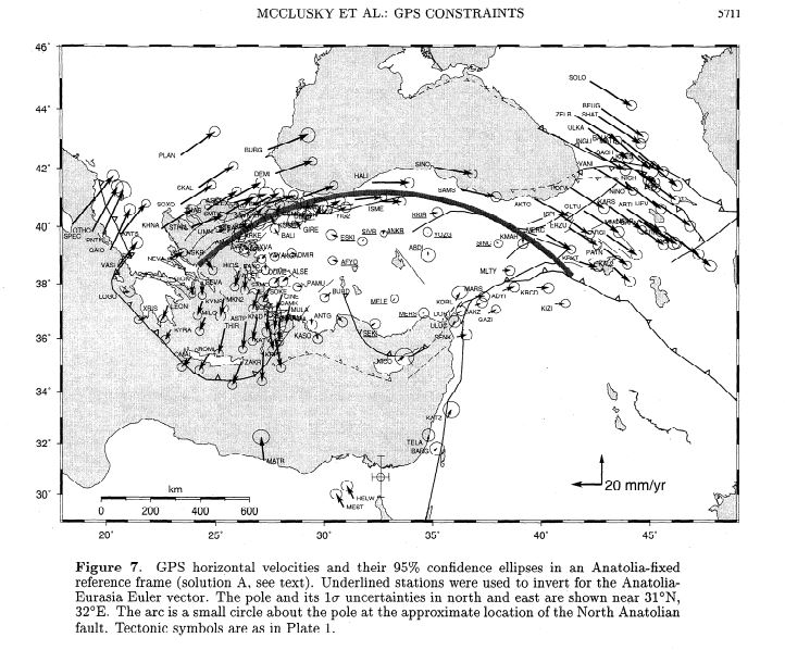

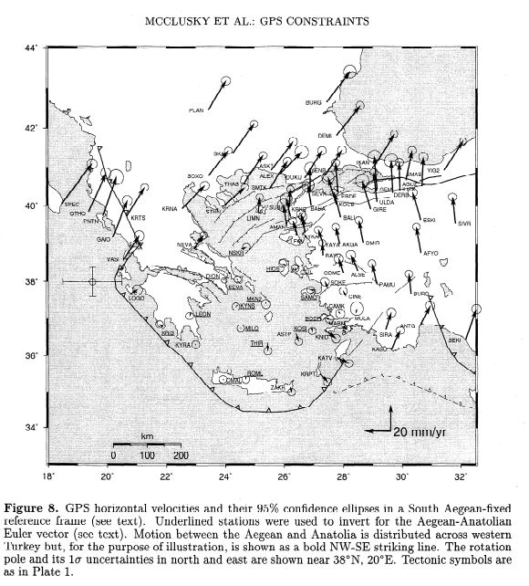

D'autres figures si on change de référentiel
post-23179-0-31840500-1454406220_thumb.j
post-23179-0-12787600-1454406236_thumb.j
Et pourquoi ne pas utiliser cette figure. d'où vient le courant mantellique? Anatolie, Arabie, Mer rouge?
post-23179-0-38177200-1454406247_thumb.j
ces figures viennent de cet article :

  Le 02/02/2016 à 09:44, jean francois06 a dit :
Ouest Anatolie, là ou il y a uplift, voir par exemple cet article "Mantle flow uplift of western Anatolia and the Aegean: Interpretations from geophysical analyses and geodynamic modeling"
Cela dit, il y a un article de Le Pichon qui suggère que ce courant fait partie d'un réseau d'origine plus lointaine, le panache Est-Africain: "The Miocene-to-Present Kinematic Evolution of the Eastern Mediterranean and Middle East and Its Implications for Dynamics"
En ce qui concerne le choix de référentiel, il y en a de plus pertinents que d'autres.
Par analogie, si je renverse du ketchup et qu'il s'écoule sur mon plan de travail, quel est le référentiel le plus pertinent, le ketchup en mouvement ou le plan de travail?
Là c'est pareil. Le référentiel constitué par ce qui est autour du courant anatolien-égéen, bassin méditerranéen orientale+balkan+mer noire, est le plus pertinent.

Effectivement il faut prendre le plus pertinent, et il faut aussi montrer la figure 9 de l'article de McClusky et al.
  Le 04/02/2016 à 17:48, jean francois06 a dit :
Un autre article sur la région anatolienne et le mantle flow : https://tel.archives-ouvertes.fr/ISTO/insu-00859093v1
Ah intéressant Jolivet et Facenna, le préprint est gratuitement disponible ici: http://geodynamics.usc.edu/~becker/preprints/fbjk12.pdf
J'aime bien le travail de modélisation des courants mantéliques qui est présenté. Mais il ne faut pas oublier que leur modèle est un système fermé (la quantité de manteau est maintenue constante). C'est un biais auquel il faut penser par rapport à un modèle basé sur une théorie expansioniste (vide infra).
Quoiqu'il en soit, cet article va dans le même sens que celui de Le Pichon. Mais évidemment pour eux, c'est un enfoncement spontané du plancher méditerranéen qui aspire le manteau. Et pas le courant du manteau qui est à l'origine du rollback. Dans tous les cas, le bilan est un remaniement de la lithosphère de la zone, mais pas de réduction.

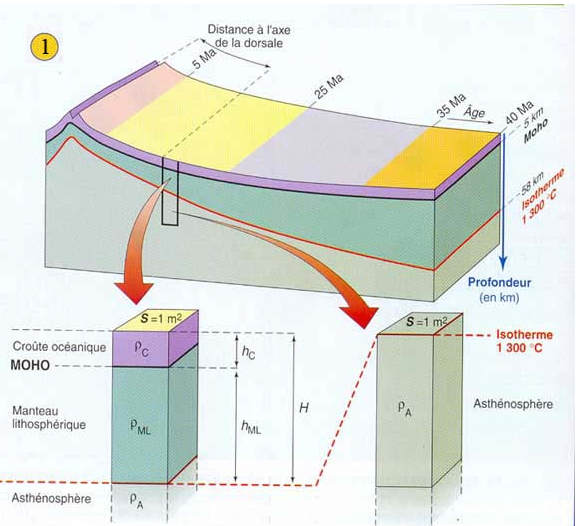

J'ai repris le schéma du post 107. Je ne sais pas de quoi on parle exactement. il s'agit apparemment de la surface des planchers océaniques produite par an en fonction de leur âge. l'expansion "s'accélère parce que les mesures de l'âge des planchers océaniques montrent clairement que le volume d'accrétion augmente" .
Un schéma issu d' un TP sur la lithosphère océanique, qui montre, de façon exagéré le changement d'épaisseur de la LO en fonction de son age. Si l'on parle de volume, il faut donc tenir compte de ce changement d'épaisseur. Et quand on en tient compte, on ne voit pas d'accroissement notable du volume d'accrétions. Sur 150Ma, un pic à 120Ma et depuis une baisse du volume.

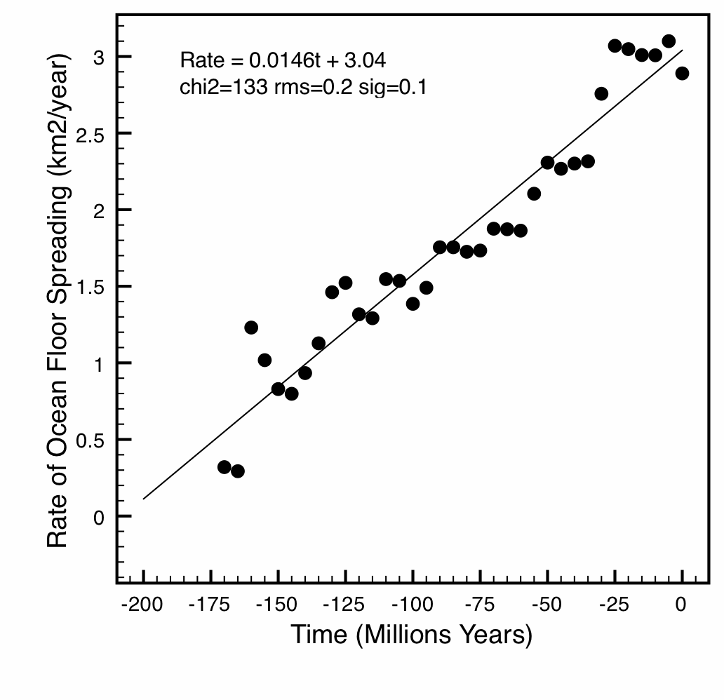

Oui, il s'agit de la surface accrétée au niveau des dorsales mesurée par tranche de 5 Ma. Elle augmente régulièrement depuis 180 Ma et est actuellement d'environ 3 km2/an
Oula, grosse confusion! L'épaississement de la lithosphère océanique est due à son refroidissement (avec l'âge) pas à un changement de l'accrétion au niveau des dorsales!

Il faudrait pour plus de clarté pour savoir ce que tu mesure et comment? On parle de volume, comment obtenir un volume avec seulement une surface? Si tu parles de surface, tu ne tiens pas compte de son volume. De plus je ne connais toujours pas la source de ce document.
Dans tous les cas, on ne peut pas assimiler une surface à un volume.
Modif : j'ai oublié la grosse confusion. En effet la confusion tient surtout à la différence entre CO et LO. Et la confusion est facile à voir. Un schéma sans source, sans aucune précision permet de dire n'importe quoi. Quand j'entretiens la confusion en montrant un schéma clair en mélangeant CO et LO dans le texte, tout le monde peut voir la confusion. Mais le schéma avec des surfaces/an vs des Ma, sans aucune indication empêche toutes critiques. En conclusion, il faut des précision sur ce document et sa source.
Rmq : on donne au lycéens un exercice du type : vitesse d'accrétion 5mm/an, longueur de la ride 4000km, et épaisseur de la croûte 5000 m. Calculer le volume de croûte océanique formée en 10Ma.

Comme indiqué sur les légendes du graphe on mesure la surface de plancher océanique accrétée au niveau des dorsales, par tranche de 5 Ma, en se basant sur les données de datation disponibles ici: ftp://ftp.geosci.usyd.edu.au/pub/agegrid/2008/Grids
Voici une représentation graphique de ces données par tranche de 5 Ma, du plus récent (rouge) au plus ancien (violet), données à partir desquelles est tirée la courbe présentée ci-dessus.
post-4444-0-48811100-1455376719_thumb.pn

Il n'en est pas question, on mesure l'augmentation de surface du globe à l'échelle du million d'année. De l'augmentation de la surface globale (4πR2) on déduit l'augmentation du rayon de la terre ® et le volume globale (4/3πR3). On ne peut pas faire plus simple et plus direct comme quantification.

Dans quel article a été publié cette courbe? Qui a fait cette courbe? Quel calcul trivial permet d'obtenir cette courbe?
Sans réponse à ces questions, comment savoir s'il n'y a pas de confusion aussi grossière que la mienne?
