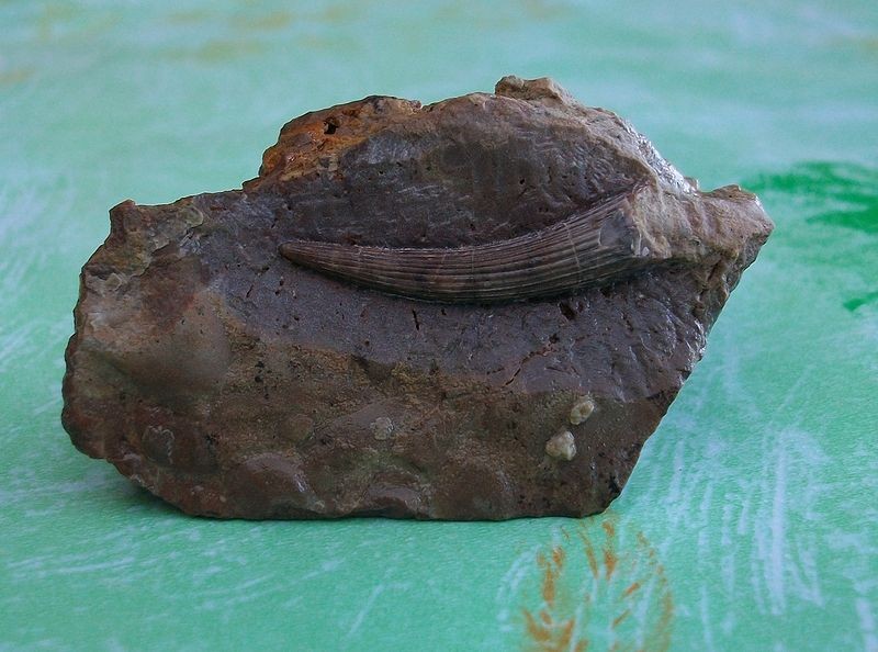

Je vous explique le titre un peu bizarre. J'ai une dent de notho avec une belle courbure et je voulais en mesurer sa longueur. Or il est possible de mesurer au moins 2 longueurs : celle de la Corde et celle de l'Arc. En fait je voulais savoir s'il existe une formule toute faite qui donne l'Arc en fonction de la Corde et de la Flèche, ces 2 dernières étant facilement mesurables avec un pied à coulisse. Ne me dites pas de regarder sur google, je viens de me taper une demi-heure de formules aussi compliquées que farfelues parfois. Je ne veux connaitre ni le rayon, ni les angles, ni l'âge du mathématicien...

Voilà quand même la quenotte pour illustrer :mort de rire:
OK, ça se vaut :mort de rire:
