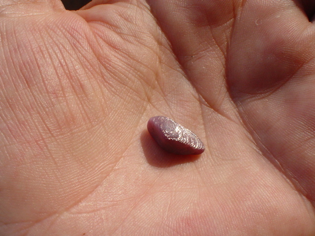

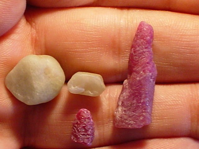

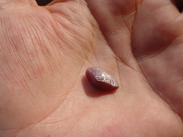

Merci Lionel pour ton approche.
Juste dire que ne sont fluorescentes que les pierres rouges/violet/rose
et seulement 2 pierres verdâtres avec des tons orangé/saumon, le reste inerte.
Mais restons sur corindon, en attendant d'avoir des échantillons plus parlant, ce que j'espère.
En attendant, juste cette photo de cette pierre, avec un plus ou moins des nuances de couleur jaune/ vert.
Dureté idem, minimum 8
densité, un peu trop petit (2g), mais je vais me trouver une balance plus précise...
Merci pour tout

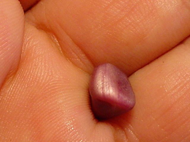

Salut mon cher MASK !! :lasse:
"Pourquoi l'érosion ne se fait pas sur les 3 plans de direction ?
Disons que le 3 ème (cf. flêche jaune) est très peu marqué par l'érosion, pourquoi ?
ça je le remarque sur d'autres pierres."
hasard ?? est-ce que le caillou a été érodé alors qu'il était encore sur gangue ?? va savoir !
Franchement tes dernières photos ,je ne vois absolument pas corindon...... je maintiens spinelle ! :sourire:
A+

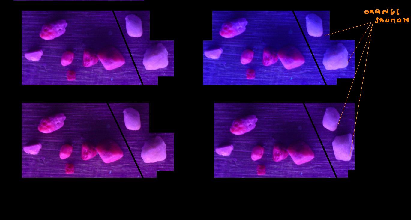

Pas facile les photos sous UV.
à gauche les pierres rouge/violet, et extrémité droite 2 pierres (cf. message 1, 4ème photo) verdâtres.
Malheureusement on ne voit pas trop l'orangé..
pris photos sous différents réglages, mais résultat pas top
A+

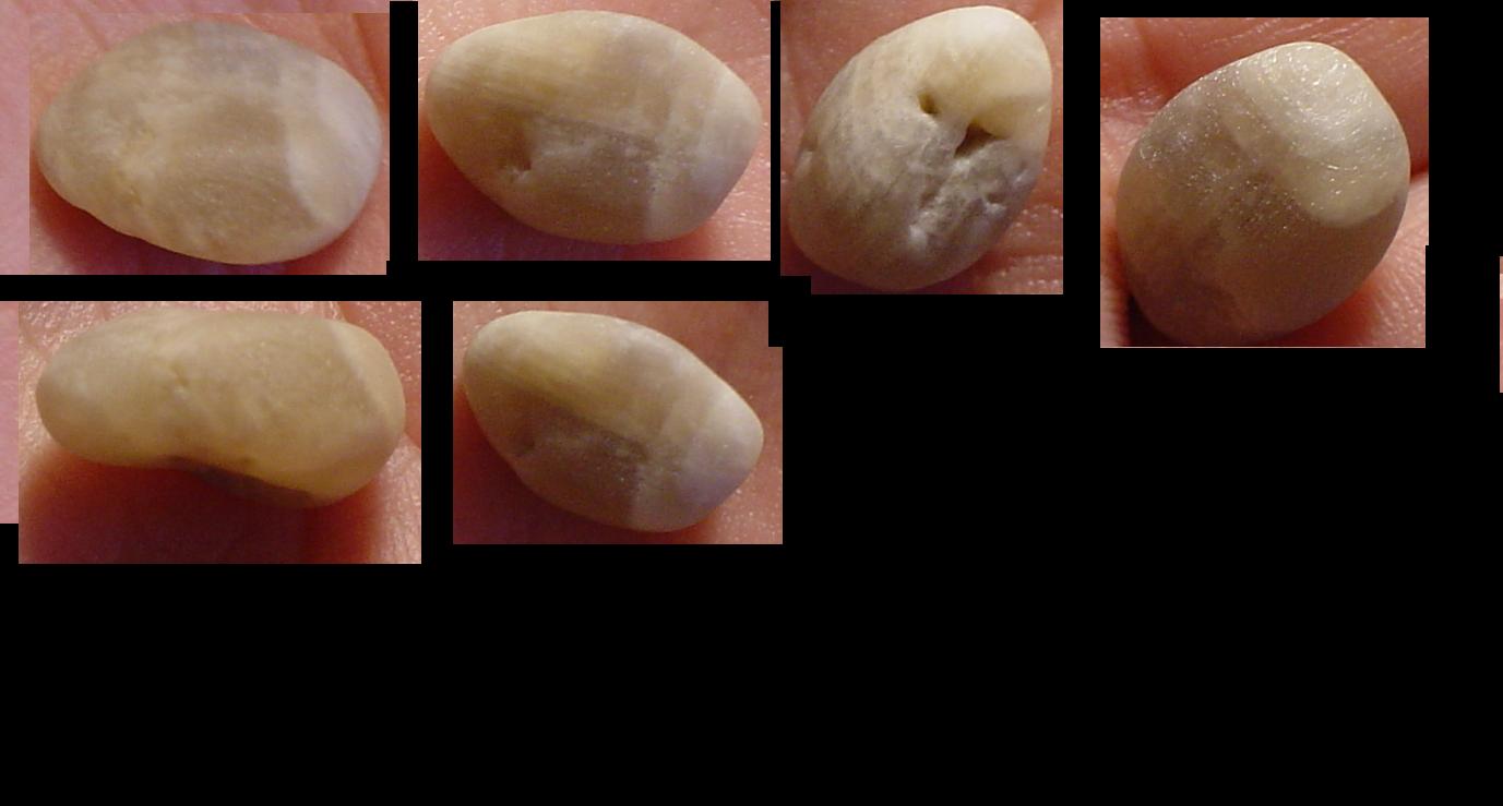

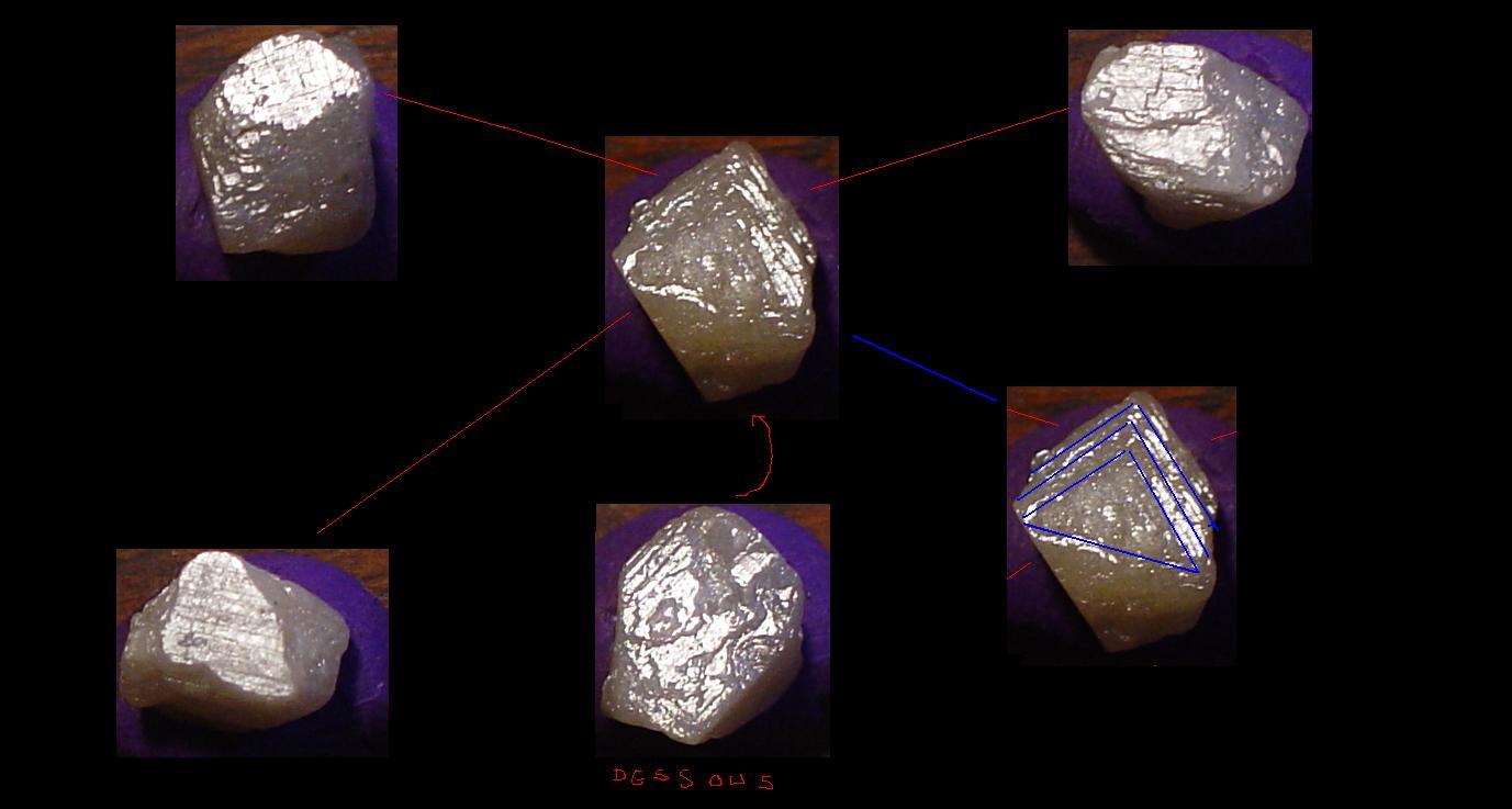

et celle-là ? c'est monsieur ou madame ? lol ...
Sérieusement, cette pierre on la retrouve message 1 (1ère photo et 4 éme).
Fluorescence orange/saumon sur une partie de la pierre.
Sur photo, 3 faces planes...séparations ?
et cette croissance en triangle visible avec le reflet/lumière ....
Elle va peut être nous parler plus ...dureté minimum 8 à ?
densité (pas encore de balance)
A+

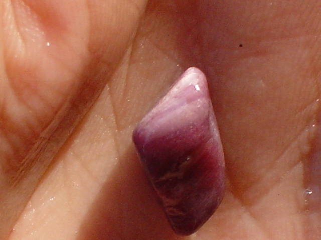

Salut Mineralpassion.
Oui assez content sur ce coup, d'autres vont venir ...
J'ai remarqué que les inclusions du rutile pouvaient sur certaines faces/angles un effet châtoyant.
Comme sur celui-ci par exemple.
Plutôt violet/rose, et sur certains angles en mouillant la pierre on a cet effet.
Je ne sais pas si ça va bien se voir sur les photos.
la pierre sans être mouillée
