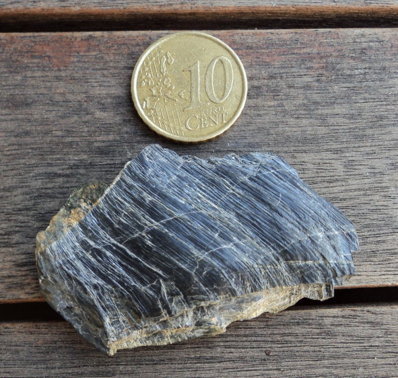

Oui cela ressemble beaucoup à de la chlorite. Ce genre de chlorite peut se formé parfoit suite aux mouvments de cisaillement qu'a subit la roche.
Salut à tous !
La serpentine est plus compacte, n'est-il pas?
Là on a affaire à une roche qui a une couche feuillée, d'où mica
Voilà une photo (pas trés bonne) où on aperçoit cette couche feuillée, sous la couche supérieure verte on aperçoit le mica "argenté"
Je pencherai pour de la chlorite comme le suggère Nikolay
Tous d'accord?
:desole:
Salut,
Non, pas tous d'accord du tout, loin s'en faut !!!!! Pour la première photo : je pense que c'est 1frangin qui a raison : je penche également pour un truc de la famille des serpentines (laquelle, ça c'est une autre histoire) ! On pourrait, à la limite, envisager quelque-chose de la famille des amphiboles... Mais il y a vraiment, vraiment peu de chance que cela soit des micas et ça, Kayou a émis ce doute dès le début du post, relayé par 1frangin ! Pour la deuxième...ben c'est un bout de truc noir avec des trucs verdâtres dessus : c'est quasiment indéterminable avec ce style de photo...mais ce n'est pas de la chlorite, ça aussi c'est quasi-certain (et là encore, des gens compétents l'ont signalé auparavant et je crois qu'il faut tenir - largement - compte de leur avis...)
EricT
Bien le bonjour, :duel:
Pour moi aussi, serpentine.
Attention, la serpentine est une roche et a comme minéraux principaux, l'antigorite et le chrysotile.
Ce sont deux variétés d'amiante.
L'antigorite est plutôt verte tandis que le chrysotile est gris clair.
De plus, le chrysotile est beaucoup plus fibreux.
Je pencherais donc pour de l'antigorite.

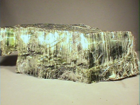

Voici quelques photos d'antigorite.

Bonjour Alain,
Sur le lien que tu postes, il s'agit d'une roche dont un des composants semble être de la serpentine. Sur la photo 1 de ce post, il semble que l'on ait quelque-chose presqu'exclusivement composé de "serpentine" (même si on n'est pas sûr que cela en soit pour l'instant)...Je te mets une photo glanée très rapidement sur le web et qui présente des choses qui peuvent se rapprocher nettement de ce que tu montres (lumière et coloration mises à part)...et qui est un exemple de serpentine...
Eric
Edit 11h59 : posté en même temps que Ledahu1959 : OK avec lui en gros .... Serpentine = famille de 5 phyllosilicates de formule peu variable (Mg,Fe)3Si2O5(OH)4 constituants essentiels des serpentinites (roches). Le groupe de "l'amiante" (qui est un peu une fourre-tout) contient effectivement deux des minéraux de la famille des serpentines (chrysotile et antigorite) mais surtout des amphiboles (crocidolite, amosite, montasite, anthophyllite, trémolite, actinote)...

Bonjour Eric, :pleurer:
Merci pour ton message.
Je cherchais le terme de crocidolite et pas moyen de retomber dessus. :desole:
La crocidolite peut être possible mais elle est exclusivement bleu à bleu foncé.
Si c'est vert, ça tend plus vers l'antigorite.
A+ :duel:
Salut Ledahu1959
Oui, je crois que tu as parfaitement raison de t'interroger sur une amphibole! C'est pour cela que j'avais mis dans un des messages précédents : possible "amphibole"... Mais, et tu l'as bien marqué, la couleur franchement bleue de l'amphibole qui pourrait le mieux convenir (crocidolite) ne plaide pas en faveur d'une amphibole pour le cas d'Alain. Deuxième argument peut-être : les amphiboles donnent généralement des choses très fibreuses, presque en "poils agglomérés" et cela ne semble pas convenir non-plus car on a quelque-chose plus lamellaire...
Donc effectivement : serpentine (un des minéraux de la famille)...
Eric
