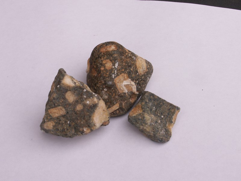

En voici quatre et votre aide sera la bienvenue.

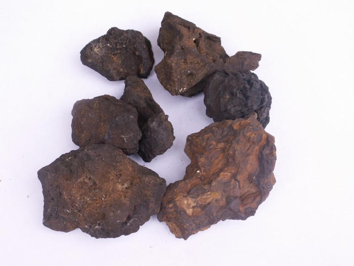

Echantillon 1 - ramassé dans le lot-et-Garonne, je ne me souviens pas exactement de l'endroit mais cela devait être du côté de Fumel ou dans sa région. Ce qui est étonnant c'est la légèreté des roches. Si je me souviens bien, c'était dans des coteaux calcaires.

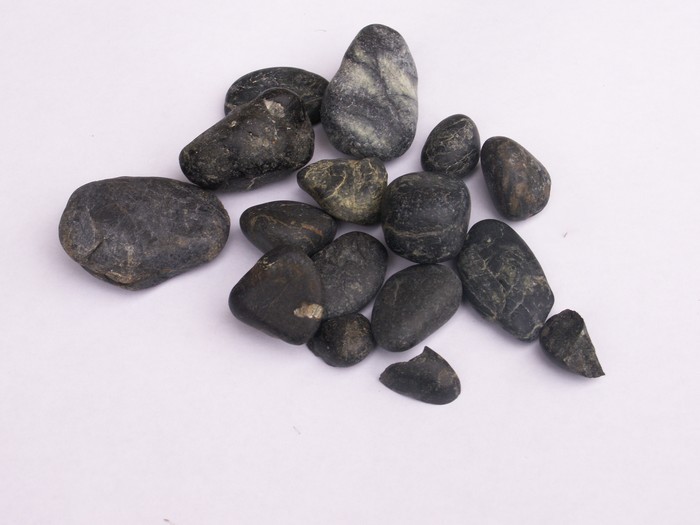

Echantillon 2 - ramassé sur la plage de l'île Sainte-Marguerite (en face de Cannes). Apparait noire avec des reflets un peu vert. Certains plans sont brillants. Cela peut-il être de l'obsidienne?

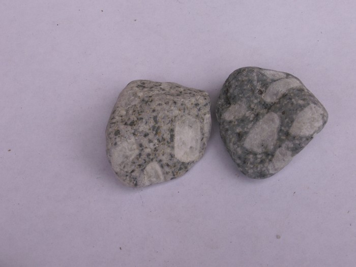

Echantillon 3 et 4 - je pense de la famille des roches volcaniques. Ramassés sur une plage à Saint-Raphael. Peut-être de l'estérélite?
Par avance merci.
Pour la 1: peut-être limonite ?
Pour la 2: pas obsidienne, plutôt schistes. Mais les galets roulés c'est pas mon fort... en casser un pourrait aider.
Pour les 3 et 4: estérellite. Roche très typique de la zone du Dramont et unique.

Sur Wikipedia, concernant l'éstérélite, il est dit que les cristaux les plus visibles sont des plagioclases de type andésine. J'ai vu qu'il existait l'andésite qui elle aussi contient de l'andésine. Quel est la différence avec l'éstérélite ?

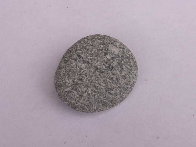

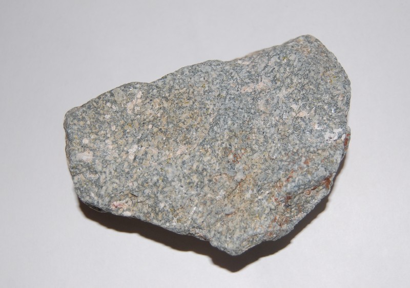

De plus sur les photos d'échantillon 3 et 4 effectivement ces cristaux apparaissent bien visibles. Sur les photos suivantes, ce n'est pas pareil.
S'agit-il aussi d'éstérélite (ramassé aussi à St Raphaël)?
Si oui, la forme des cristaux étant vraiment différente, quel est le critère qui nous permet l'identification?

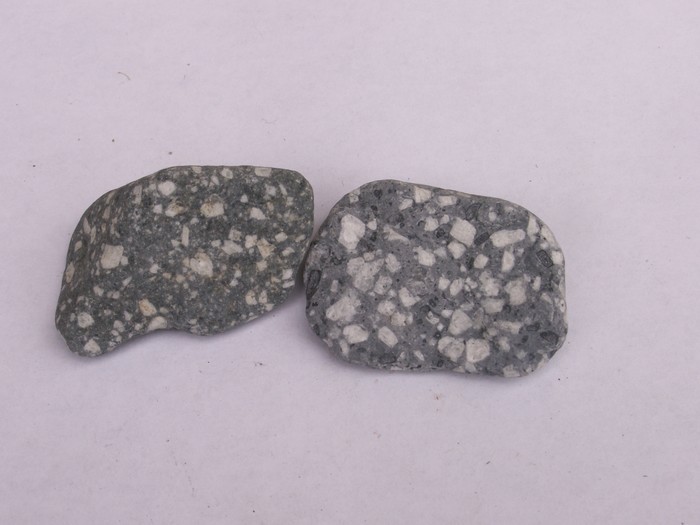

En prime voici d'autres échantillons

Il y a 3 types de roches. Les roches Ignées, les roches sédimentaires et les roches métamorphiques. Pour identifier une roche il faut d'abord trouver de quel type elle appatien puis identifié les minéraux qui la composent. Ensuite selon la proportion des différents miéraux on peut donné un nom. La taille des différents minéraux et leurs associatons sont très important.
Pour identifié les minéraux il faut porcédé à des testes assez simple comme la réactivité à l'acide chloridrique, déterminer la dutée, trouver la densité et surtout un gros plus lorsqu'on connai le contexte dans lequelle la roche fût découvert.
Il est également indispensable d'avoir des tranches fraichement cassé pour identifié les minéraux avec précision car les vielles tranches s'altérent et sont de fait très trompeuses.
Par exemple la dernière photo est un conglomérat. C'est une roche d'origine sédimentaire de composition très divers et varié. Pour les galets il faut les cassé.
