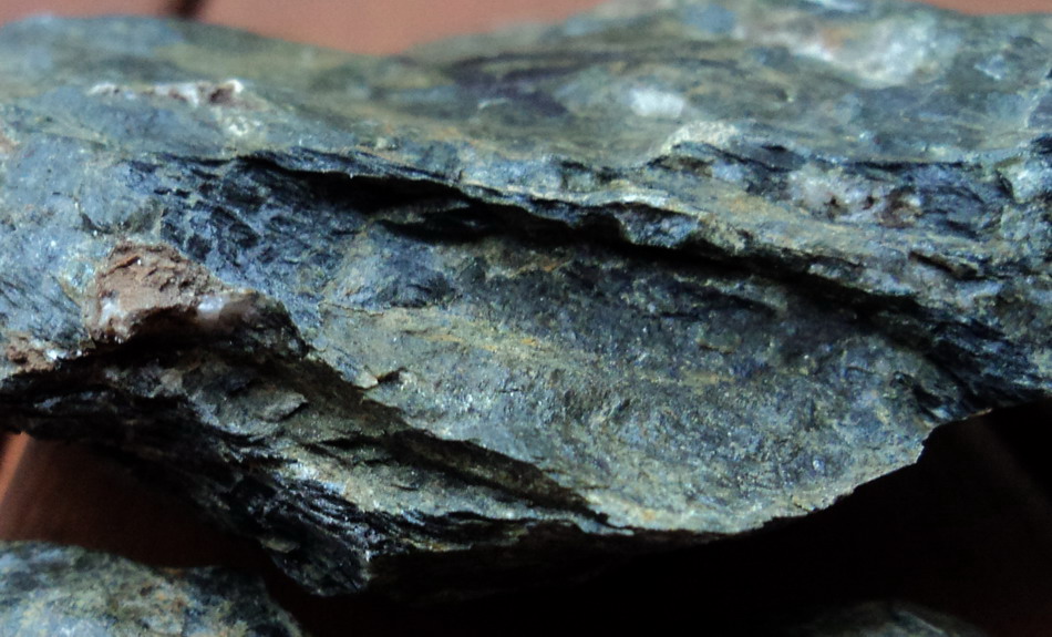

Couleur de la pierre: gris-vert
Aspect du schiste et recouverte d'une couche soyeuse comme du mica, douce au toucher.
Origine: massif du Puigmal (66)
Densité 2,82
Dureté 2,5 à 3
Test HCl négatif
Pas de fluorescence sous lampe UV
Trace vert foncé
Dimension de l'échantillon 8x6cm
Bonsoir,
L'identification d'une roche à distance est très délicate (on l'a vu avec ton exemple de roches qui réagissaient à HCl). Si tu as le matériel pour le faire (APN avec zoom) il faudrait essayer de mettre une photo en (très) gros plan d'un secteur caractéristique de la roche (photo où l'on peut voir les grains par exemple, leur taille, la présence d'une foliation/schistosité etc...); et même comme ça, cela restera difficile sauf "cas d'école". Pour le cas de cette roche, je pense vite fait à deux familles de minéraux qui donnent ce touché "soyeux" (dans le contexte dans lequel tu te situes ): les talcs et les serpentines...Ce sont juste des pistes et sans doute y a t-il bien d'autres minéraux qui possèdent cette caractéristique...

Met nous des autres photos mais je me ralie sur micaschiste car même si on ne le vois pas les grosses "tâches" jaune, blanc, argenté sur la photo sont l'impression photographique laissé par l'éclat du muscovite. Cas dans lequelle cette roche est un micaschiste.

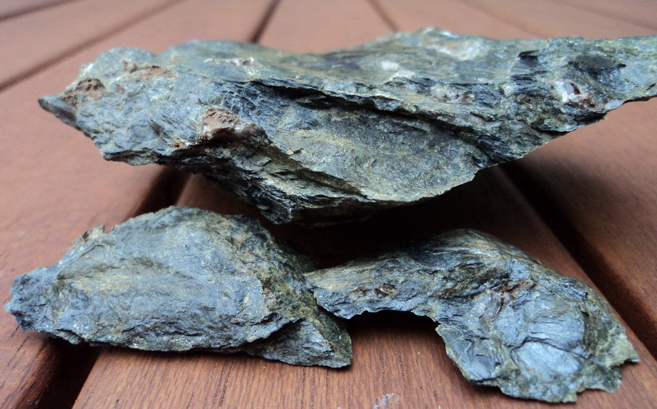

Un petit coup de marteau sur un coin de la roche et voilà l'intérieur.
En fait il ne varie pas du tout de l'aspect extérieur de la pierre, il s'agit de la même texture soyeuse, rien de plus.
Pas de cristaux de mica.
Invité Sparnacum
Salut
de pres et avec les coups de marteaux 2 infos:
- pas de cristaux visible a cette echelle (il peut tout de meme y en avoir une majorité chloritisée a une autre echelle), voir aussi la piste serpentinite d'Eric ou chlorite/chloritoschiste
- la couleur gris-verdatre est probablement due a une patine car les endroits rafraichis par le marteau ont une couleur beige ...
avec ce type de lithologie cryptocristalline une section polie avec coup de scie et mouillee pour la photo apportera beaucoup plus d'infos, et comme c'est une roche foliee, on pourrrait voir des lits de ferro magnesiens apparaissent ou bien si il ne s'agit que d'une schistosité affectant une pellite metamorphisee.

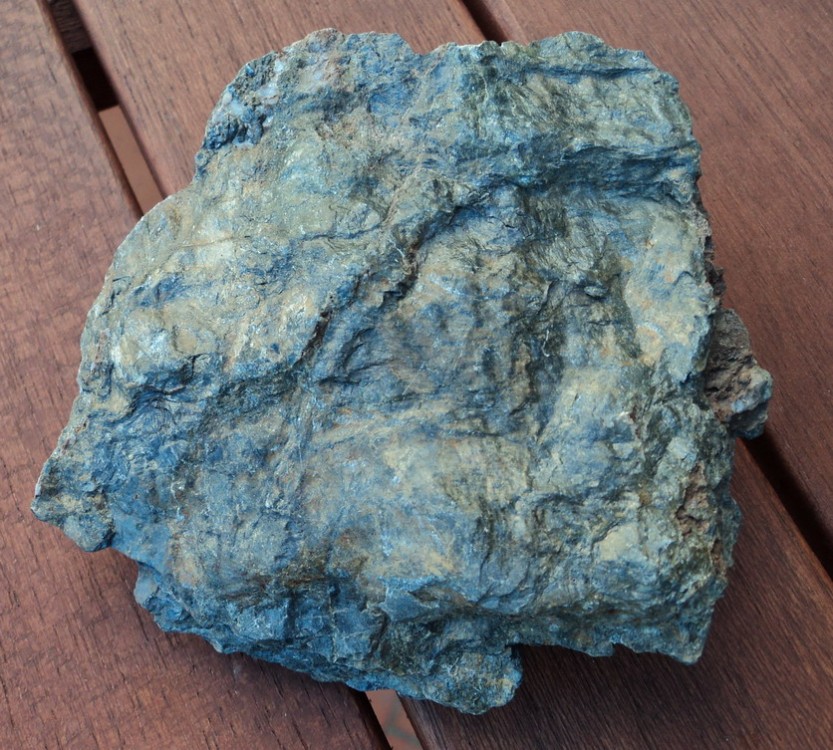

Bonsoir Alain ! Les couleurs de ta photo sont-elles fidèles ?
Un séricitoschiste, c'est micacé et plutôt gris et tendre ; un chloritoschiste, c'est finement folié et plutôt vert et plus résistant que le séricitoschiste ; enfin, une serpentinite a un aspect de peau de serpent (d'où son nom) vert et jaune, vert et vert foncé, vert et vert presque bleu-noir, les feuillets sont épais, voire très épais (tendant parfois à un boudinage) et c'est encore plus résistant que les deux roches précédentes. Tu peux obtenir un beau poli d'une serpentinite… ce n'est pas le cas des deux autres, que tu peux attaquer au couteau, alors qu'il te faudra une scie pour la serpentinite…
À+
Bonne question!
Justement non, sur la photo la couleur tire sur le bleuté et le caillou est gris-vert.

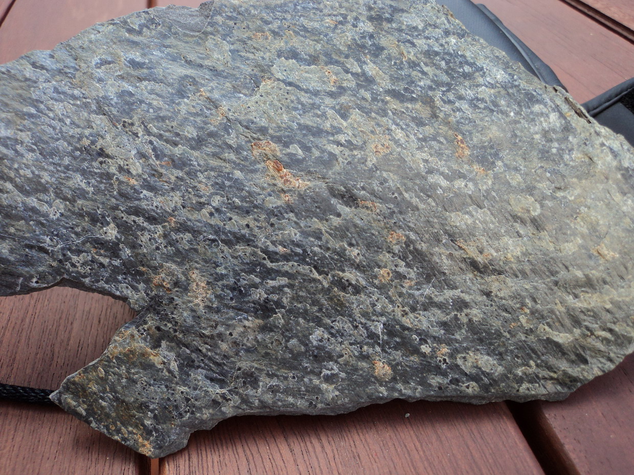

Je mets une nouvelle photo d'une soeur jumelle de cette pierre, vous éclaire-t'elle?
Invité Sparnacum
La c'est plus parlant et ca ressemble fortement a ce qu'on connait dans les alpes ou en Corse dans la serie des schistes verts et serpentinites.
belle prise ! :surpris:
tu devrais faire des heureux .... du coté des specialistes de chaines alpines :grand sourire:
en plus ca a l'air bien strié donc ca rentre bien dans le cadre des schistes verts : je laisse les specialistes alpins et/ou pyreneens causer ...
