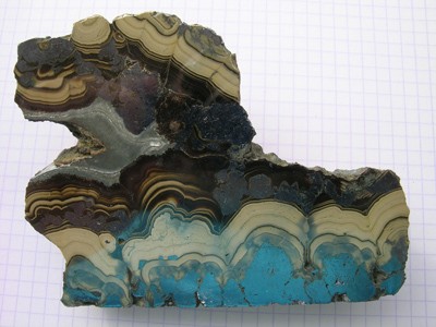

Dans ma version, Ces gypses se formaient dans l'albraque (bassin de récupération d'eau avant pompage dans une mine) d'une mine avec des eaux assez riches en cuivre. Info ou intox ?
Ce serait alors de la néoformation

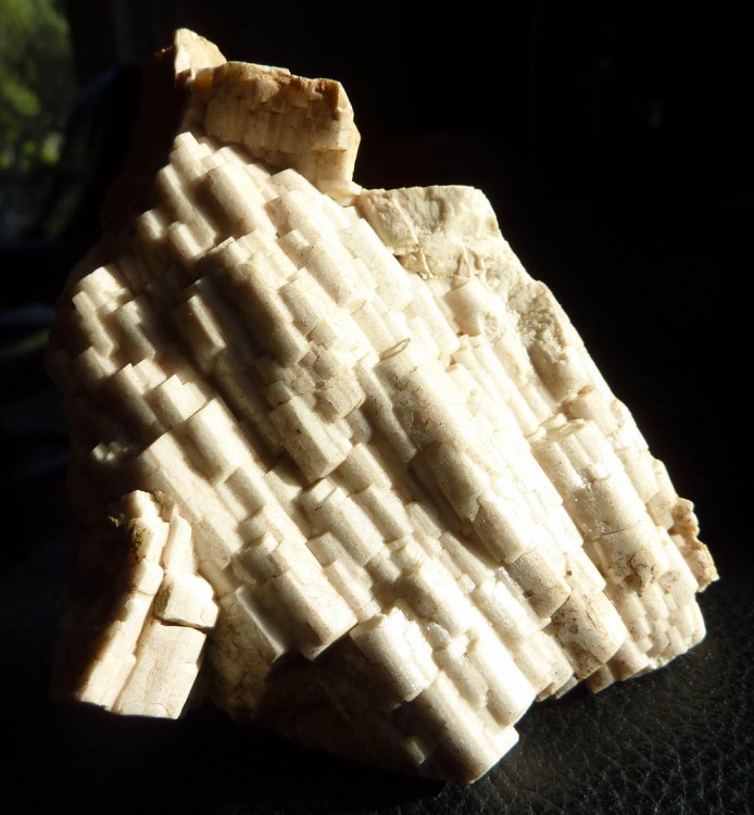

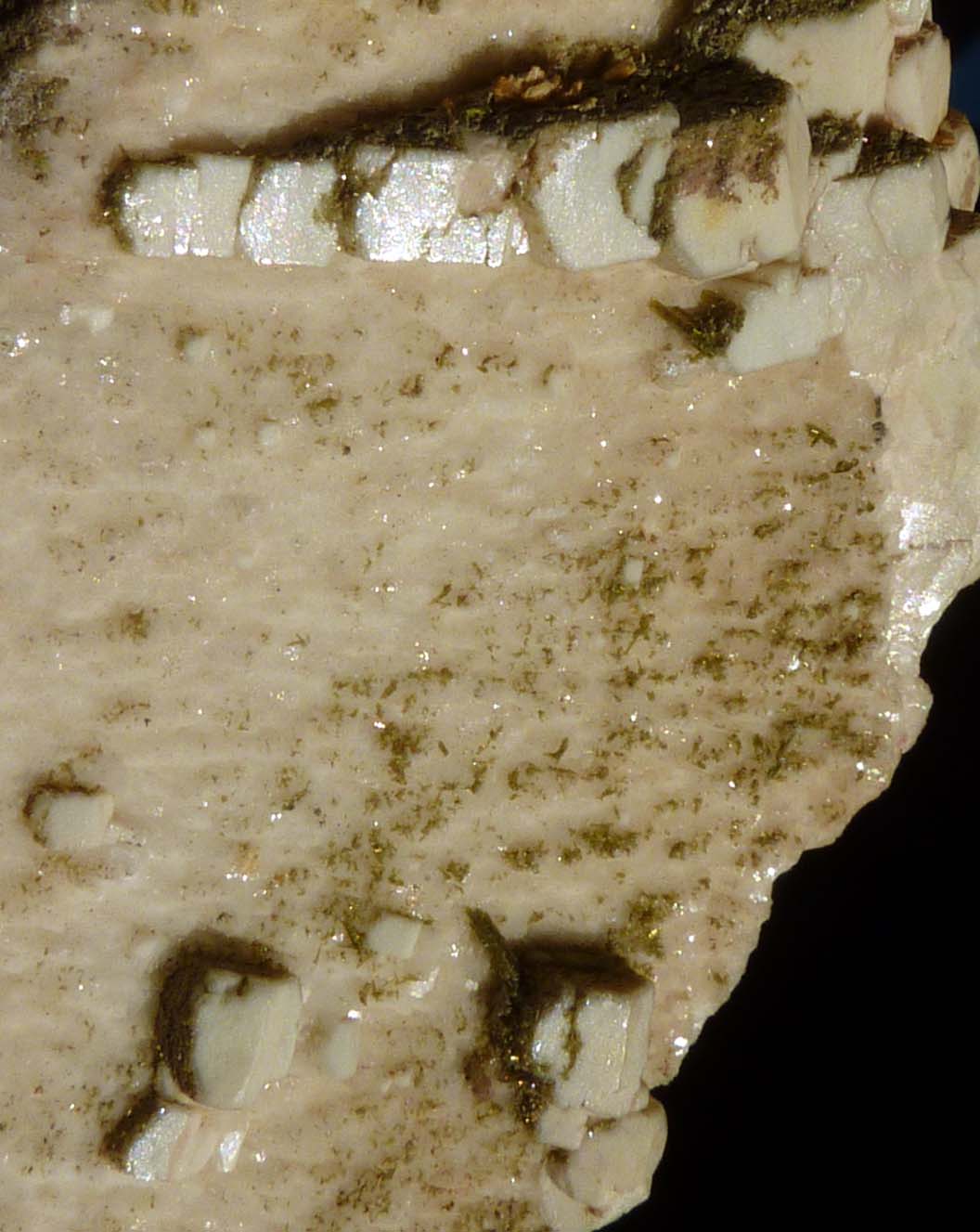

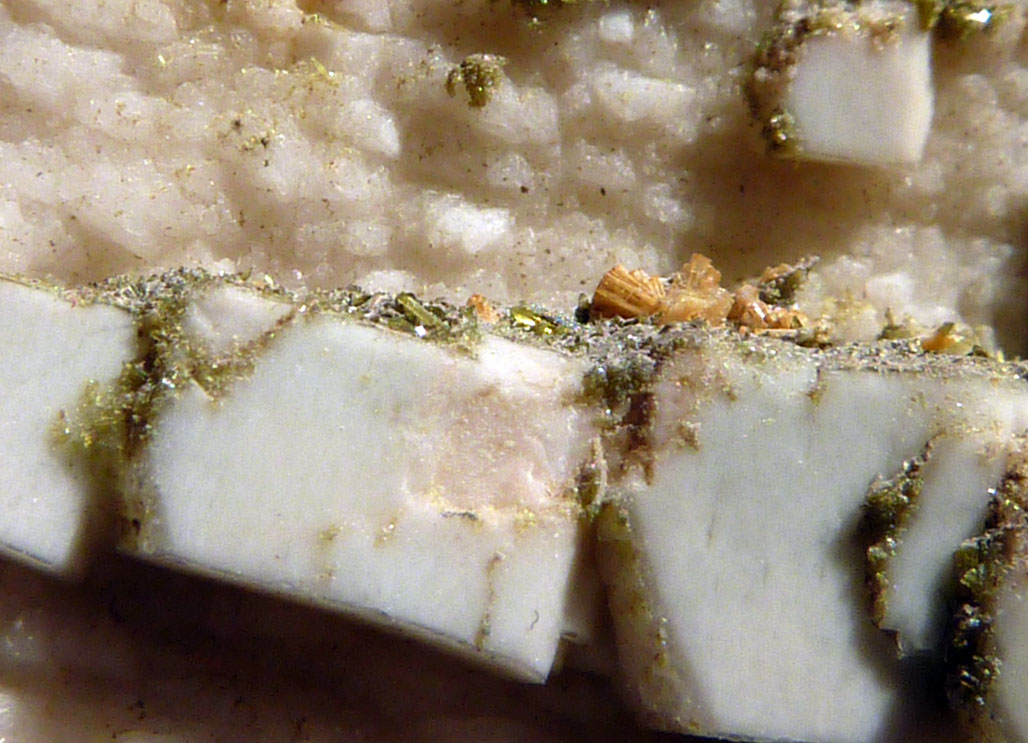

Le microcline provient de Strzegom, ville de basse-Silésie connue pour le travail sur le granite .

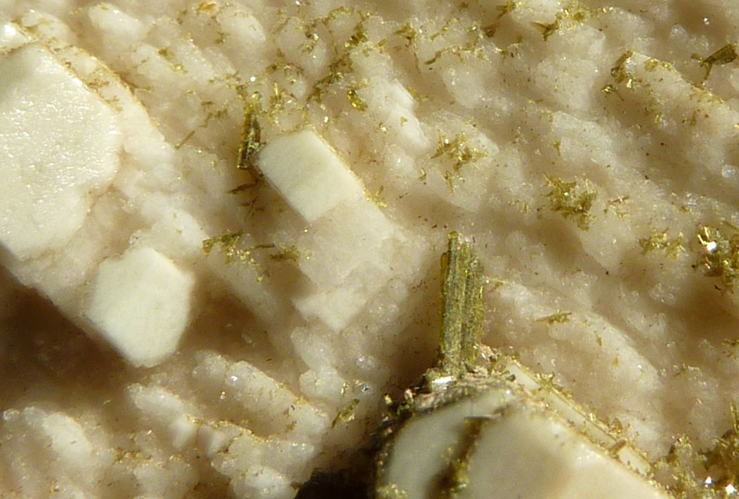

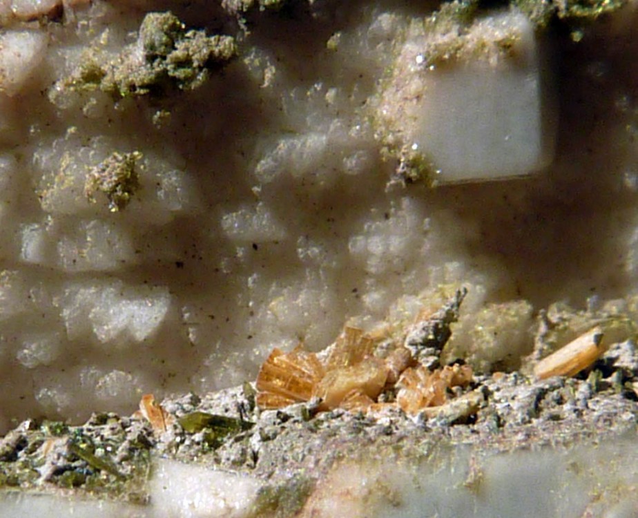

Sur l'échantillon on trouve de l'épidote, mais aussi un petit minéral orangé non identifié : si quelqu'un a une idée, merci. (pas de test possible)
Une face
post-3743-0-81667400-1330014734_thumb.jp
autre face avec épidote...et l'orangé
post-3743-0-16740400-1330014730_thumb.jp

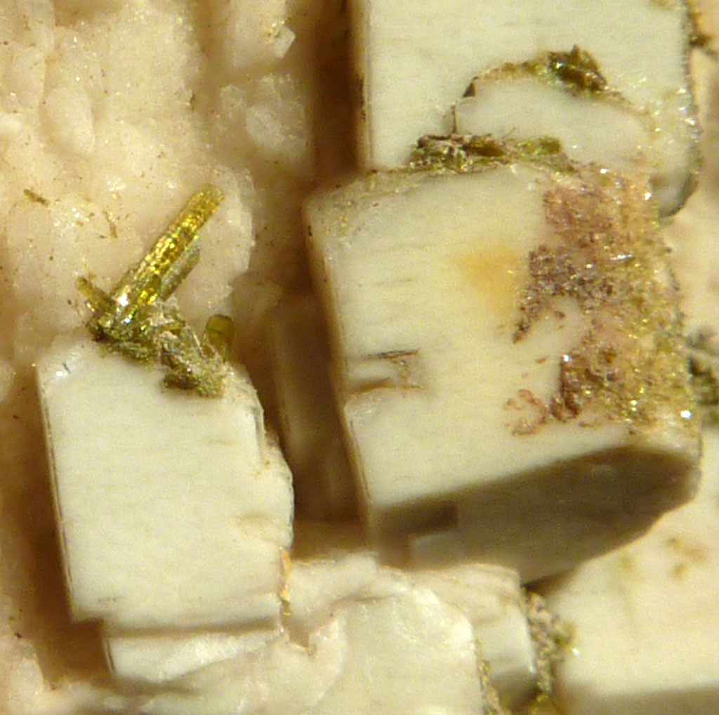

épidote
post-3743-0-55594200-1330014732_thumb.jp
épidote
post-3743-0-33701500-1330014728_thumb.jp

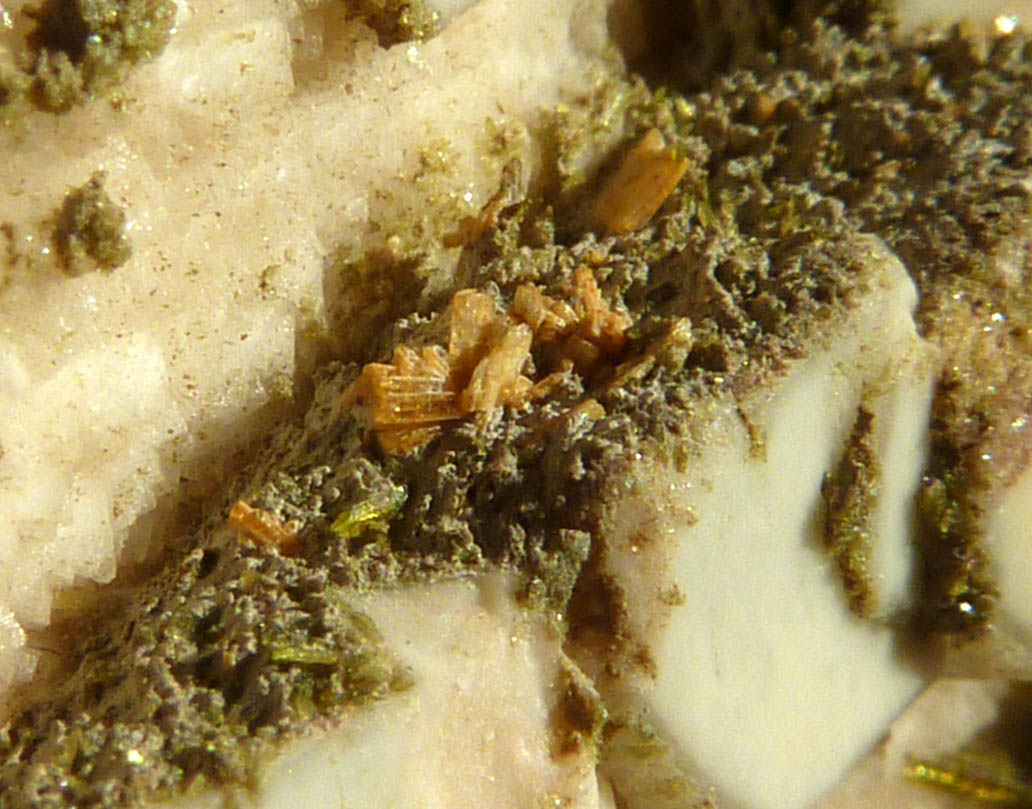

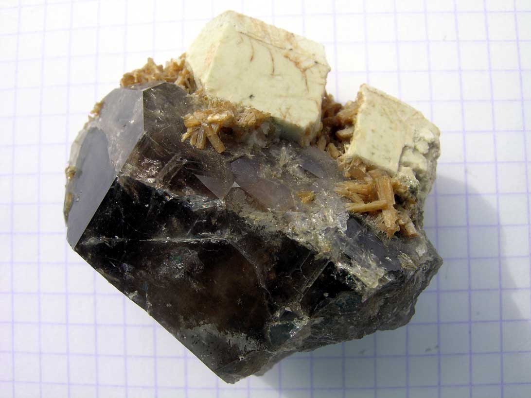

Les petits cristaux couleur orange... Possible stilbite ? Qu'en pensez-vous ?
post-3743-0-49208500-1330014930_thumb.jp
post-3743-0-81440700-1330014932_thumb.jp
post-3743-0-25395800-1330014928_thumb.jp
bonjour le mineral orangé est de la strzegomite (chlorite a forte teneur en fer et aluminium si mes souvenirs sont bons) STRZGOM une carriere de fou (ou plutot plusieur carriere de fou (une petite dizaine)

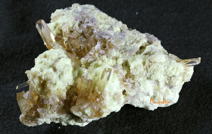

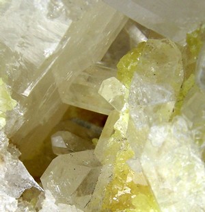

soufre + ?
une pièce achetée chez le même marchand (polonais)
je n'avais pas noté à l'époque le site ni la minéralogie ! (débutant)
au regard des posts précédents, ce serait bien une pièce polonaise !
Machov ?

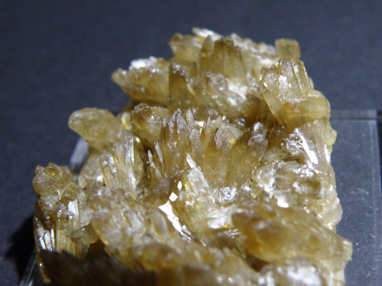

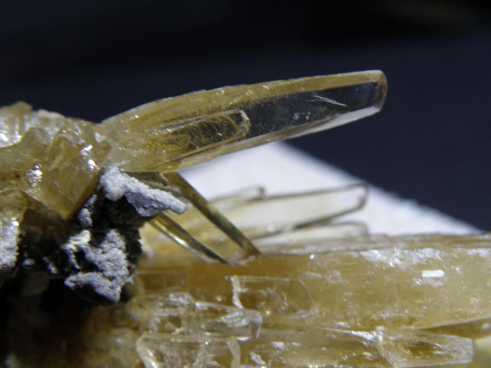

et les cristaux ambrés ? quelle est leur nature ?
célestine ? autres ?
ils réagissent en jaune crème sous UV long

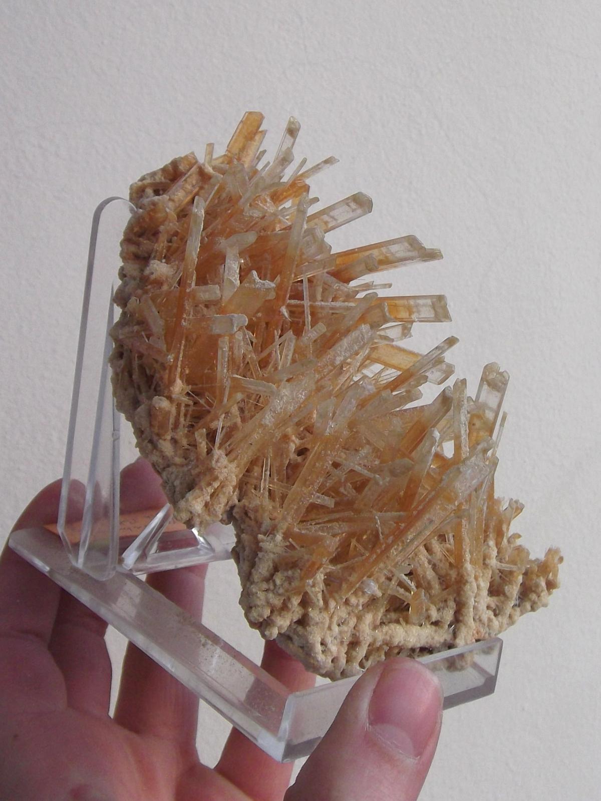

il y a surtout de belles galénes en octaedres avec troncatures du cube sur schallenblende
A Machow il y a des barites tabulaires gemmes, des celestites incolores gemmes sur souffre, et puis les gerbes d'aiguilles brun gemmes qui sont des celestites ou barites je n'ai jamais pu trancher la question...
:remonte: ça m'intéresse ça, c'est pile-poil dans ce que je cherche.

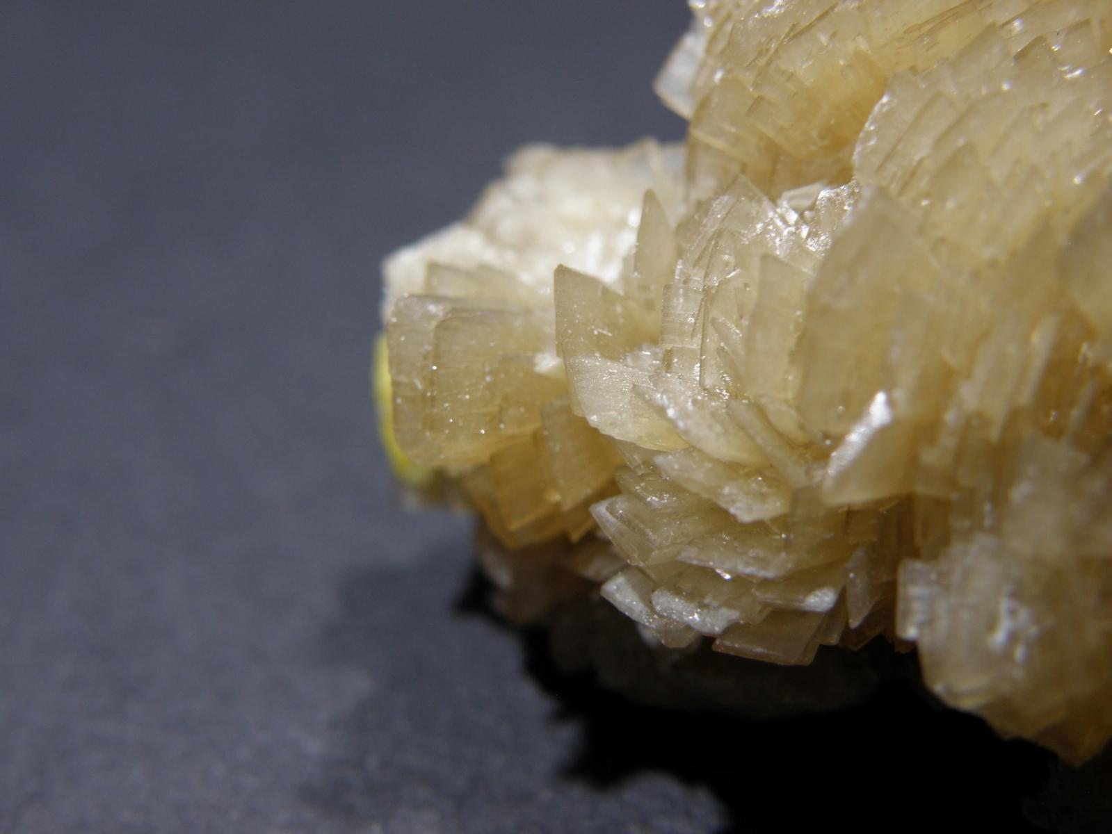

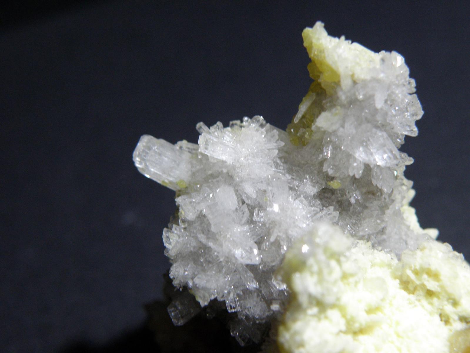

Pour réagir par rapport à ce qu'a dit Alain (il y a 2ans et demi quand même..), j'ai remarqué que l'habitus tabulaire est omniprésent. De Machow, j'ai vu que deux colorations pour la célestine, bleu ciel très clair et brun clair; alors je sais pas si on peut parler de celestine ou de baryte, peut-être de "barytocélestine".. C'est une pseudomorphose non?
post-18100-0-42761300-1390163742_thumb.jpost-18100-0-00845200-1390163774_thumb.jpost-18100-0-90322900-1390163759_thumb.jpost-18100-0-40493200-1390163768_thumb.j
Il y a une autre forme, la photo est pourrie désolé (y en a de plus belles sur Internet)
post-18100-0-51456500-1390163968_thumb.j
Donc baryte ou célestine ou les deux?

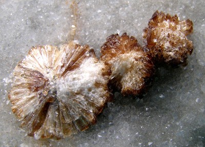

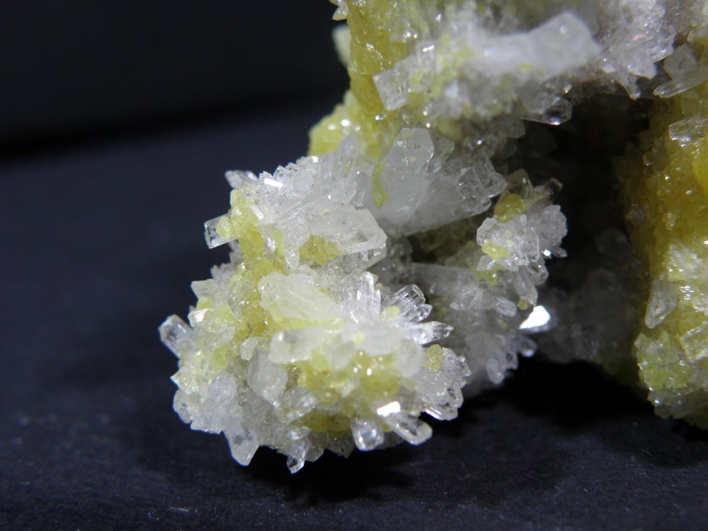

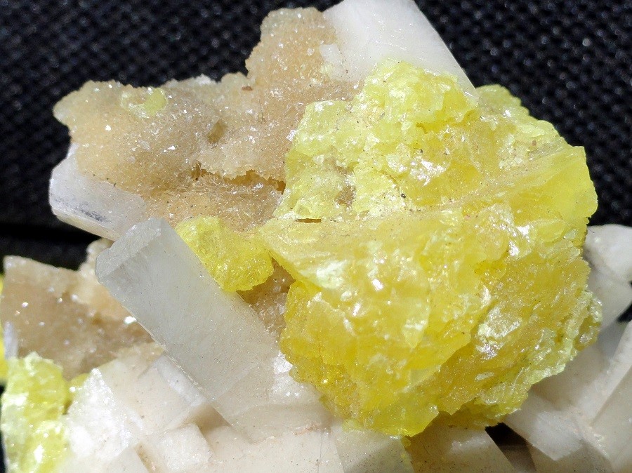

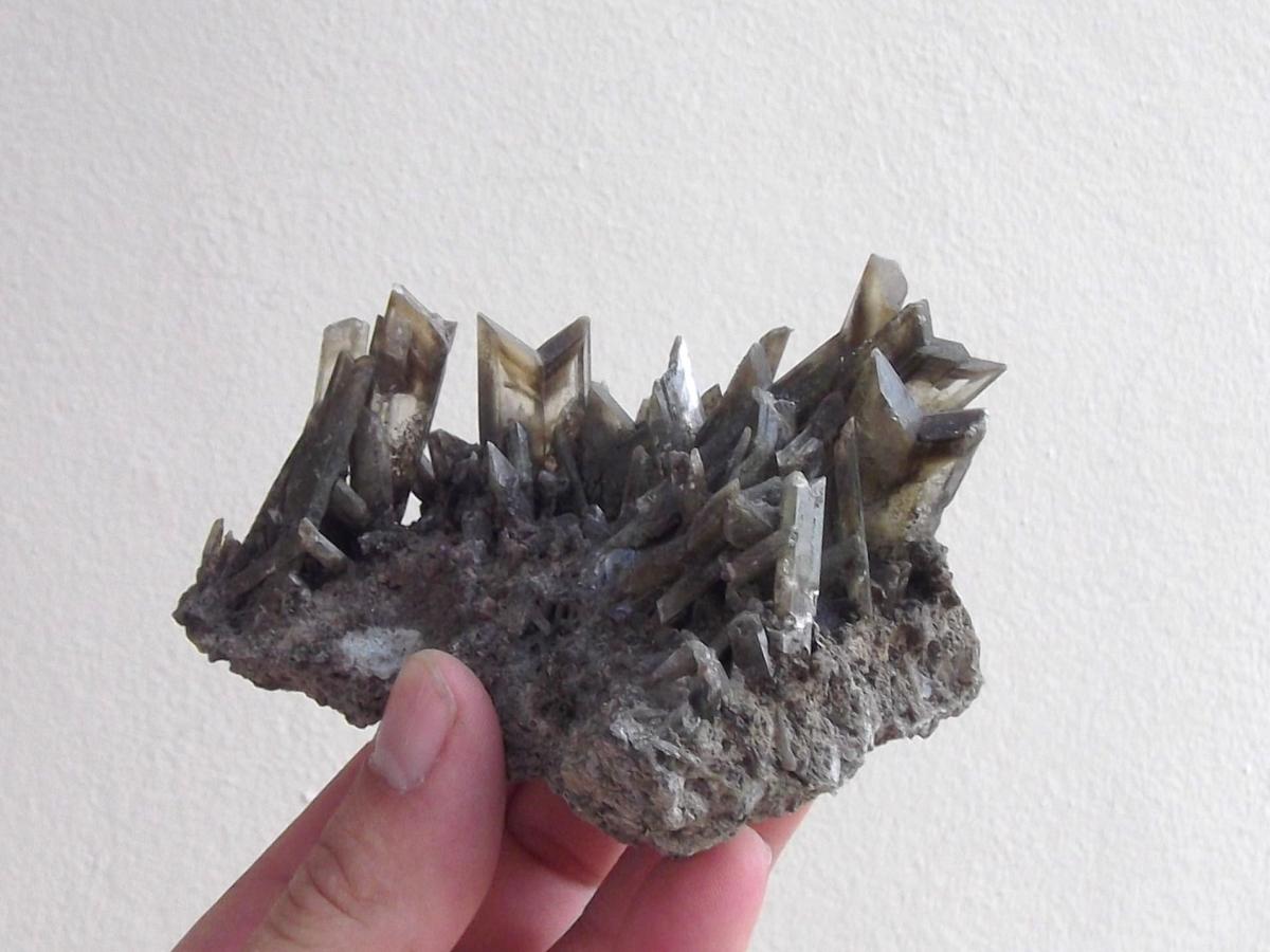

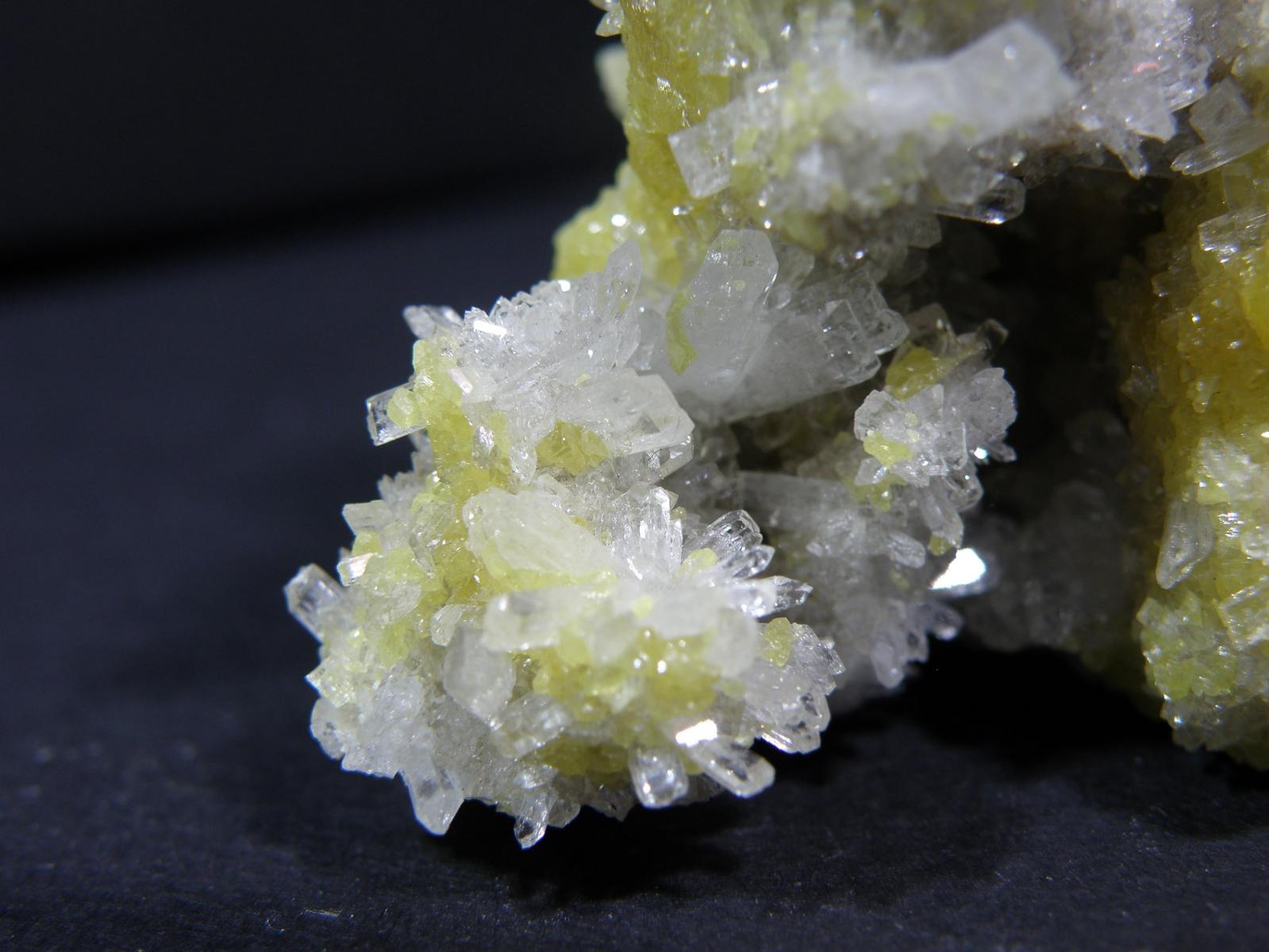

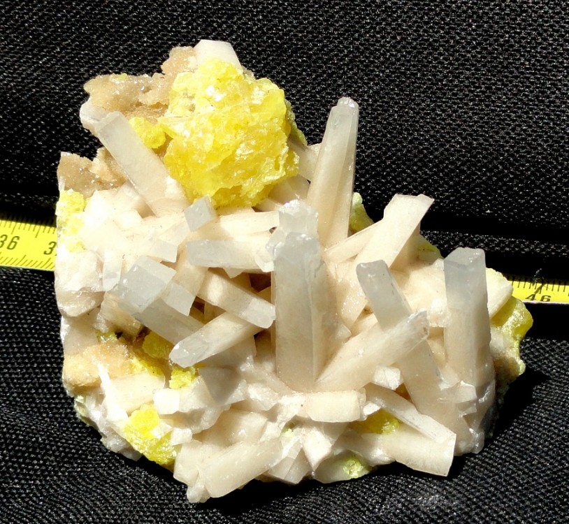

J'ai acheté cette barytocelestine/souffre ce weekend mais pour ce qui est de la localisation, le vendeur n'a pas pu m'en dire plus que le pays d'origine : la Pologne.
Je partirai sur Machow, mais je ne suis pas spécialiste. Quelques uns parmi vous pourraient-ils infirmer ou confirmer mon hypothèse ?
post-21717-0-74004400-1436194247_thumb.j
post-21717-0-42963900-1436194225_thumb.j
