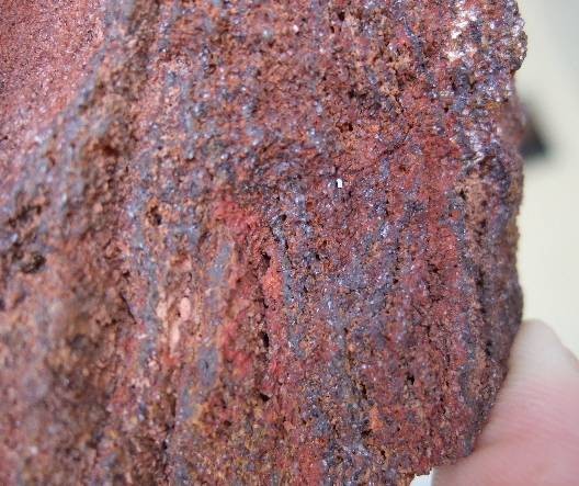

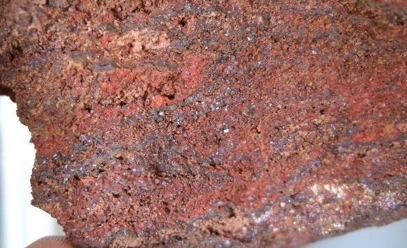

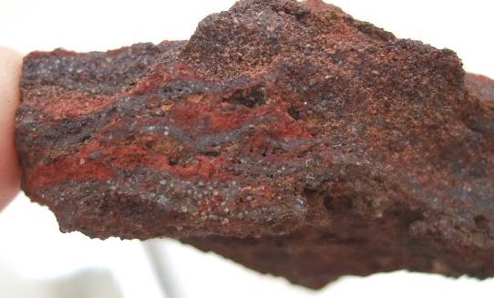

Pendant le boulot, je suis passé près d'une petite carrière au nord est de Médréac dans le 35 (x274321 et y2373223).
Il y avait un bassin de laverie en béton en rive gauche du ruisseau. En prenant la perpendiculaire vers la carrière, j'ai croisé des ouvrages en béton qui devaient supporter des rails reliant la carrière au bac de lavage. Puis ayant traversé la prairie, The carrière.
Sur infoterre, celà correspond à une langue de grès.
J'ai ramassé quelques échantillons et j'ai l'impression qu'il y a de la goethite.
Pas trouvé d'infos sur cet indice nul part. Sur le site de la commune, il parle d'une carrière de 1890 à 1939....c'est tout.
Donc est ce que qulqu'un à des infos sur ce coin.
merci

Bonsoir,
Il y a effectivement une multitude d'anciennes petites carrières au Nord-Est de Médréac, ouvertes dans les grès paléozoïques avant d'atteindre le granite de Bécherel. Habituellement, ces petites exploitations servaient pour fournir des matériaux de construction, surtout aux manoirs, chateaux et églises. Localement, de plus petites excavations ont servi à la construction des fermes et métairies. Plus tardivement (début du siècle dernier), elles ont pu être exploitées (ou réexploitées) lors de la construction d'ouvrages (route, pont...).
Je ne connais pas précisémment celle dont tu parles mais selon ta description, elle apparaît un peu étonnante et à part dans le sens où des bacs de lavage et rails n'ont quasiment jamais été employés dans cette région pour l'extraction de matériaux, sauf en cas de (pré)découpe "sur place" (blocs calibrés) .
Je ne pense pas qu'il y ait eu une extraction minière. la Formation du Grès armoricain possède des lentilles à forte concentration en fer qui ont été largement exploitées à l'Ouest et au Sud de Rennes. D'autres formations paléozoïques également mais en moindre quantité et peu exploitées. Il est peu probable qu'une extraction artisanale du fer dans un niveau plus riche ait été tentée à l'Est de Médréac car : on en retrouverait forcément une trace dans les inventaires miniers d'autant que c'est assez récent et, plus important, on ne se situe pas géologiquement sur des formations particulièrement riches à cet endroit (Dévonien et Ordovicien moyen à sup) ...

Bonsoir,
Effectivement, cela semble très riche en fer ! Le Sig Mines ne donne aucune information sur une éventuelle exploitation minière, pas plus que ne signale un quelconque gîte ou indice. Je reste donc plutôt sur une extraction en carrière pour de la construction locale. Ces photos me font également penser aux indurations ferrugineuses que l'on trouve à la limite de battement des nappes dans les sables pliocènes ou les alluvions plus récentes...Mais rien de tel mentionné sur la carte géologique et je n'ai pas souvenir qu'un quelconque gisement de sable ait été découvert sur la commune de Médréac...Connus dans la région de Rennes comme "roussards" ou "renards", ces formations sablonneuses indurées furent parfois employées pour la construction (mais leur trop grande richesse en fer justement a été rapidement un frein...).
