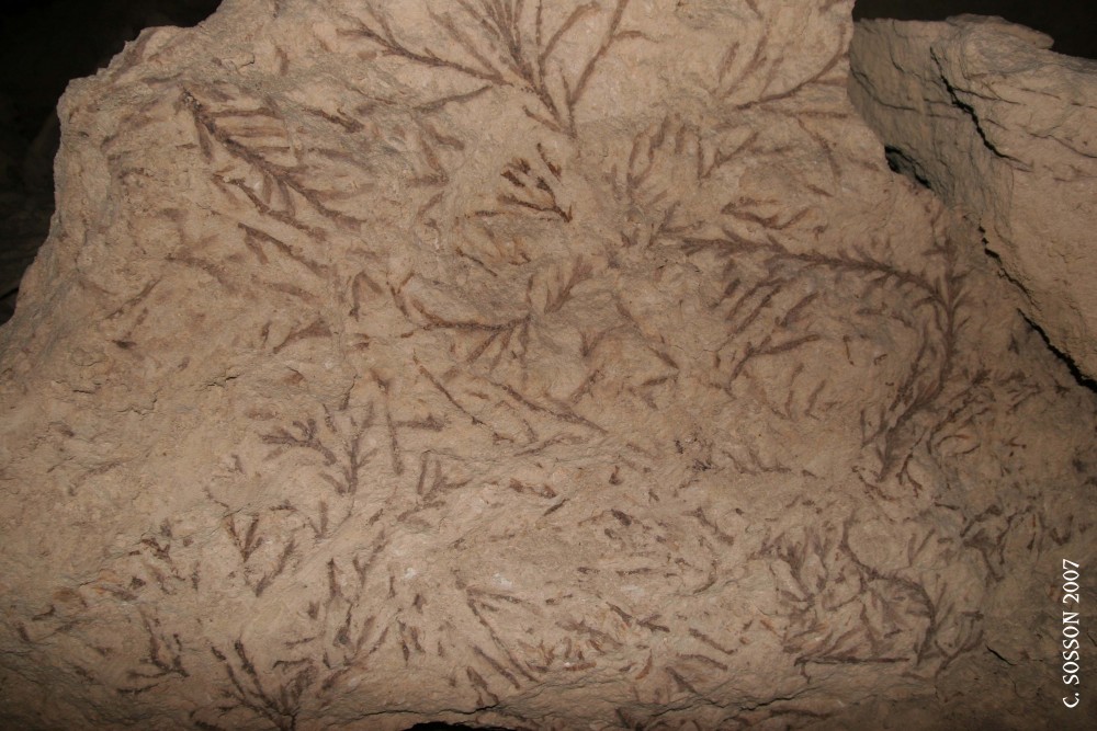

Par contre, est ce qu'il y a ici des gens capable d'identifier ces fameuses plantes des calcaires à plantes lutétiens ?
Voici notamment une photo des "plantes" telles qu'on les observe au sommet des carrières des environs de Reims.
Cette photo est issue du travail d'une doctorante de l'Université de Reims (Christelle Sosson) qui est en train de rédiger sa thèse.
La photo est sans échelle car c'est au plafond d'une carrière souterraine.
