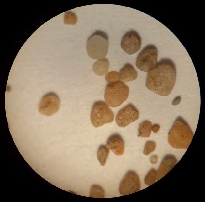

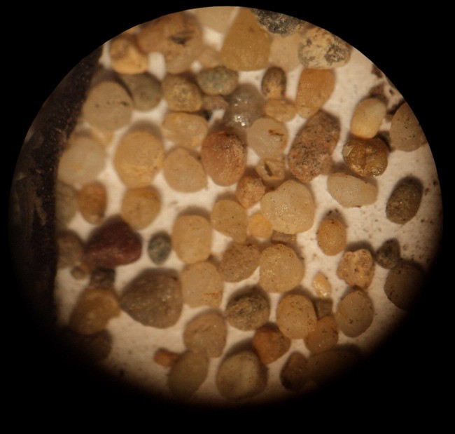

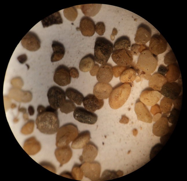

sur l'image 8.jpg, il existe des petits grains verts, sont ils vraiment verts ???
dans ce cas : glauconie ?
Oui, c'est bien vert et je n'ai aucune idée sur ce que c'est, peut-être de la glauconie, c'est possible.
Je dirais que tout ceci n'a rien d'éolien, à nouveau.
C'est bien mon avis et je le partage!
Ces sables ont bien une histoire géologique complexe
Tu l'as dit bouffi :grand sourire:
mélée de fluviatile, peut etre de deltaique avec des enrichissements très importants en galets vers la base et des sables de plus en plus fins vers le sommet - ces fameuses dunes.
Et oui, il y a un peu de tout ça. Mais comment est-ce arrivé là?
J'ai mon idée sur le sujet :chut:

Alors moi, je suis positif. Ca ressemble vraiment a de la glauconie. Si on se place dans l'hypothese d'un environnement deltaique, ca indique le passage d'un milieu purement lacustre a un environnement plus marin.
Next, tu as raison, les cuttings me manquent un peu. C'etait le bon temps, cuttings, carottes, apero en fin de journee, demoiselles pour la soiree et plus... J'etais jeune, j'etais beau, a cette epoque, des fils d'argent n'egayaient pas ma chevelure d'ebene... Regrets !
il y a quelque chose de sympa dans la glauconie, :rolleyes:
c'est un minéral argileux ultra puissant pour les corrélations
en général dans des carbonates ou sables marins, transgressif ou MFS, ça ne fait pas un pli:
la glauconie est au rendez vous, meme sur quelques centimètres....
de plus comme c'est radioactif les diagraphies gamma Ray l'enregistrent à merveille
Donc Alain
là ou tu as trouvé peut-être des petis grains verts, tu as probablement un environnement de dépots marins.

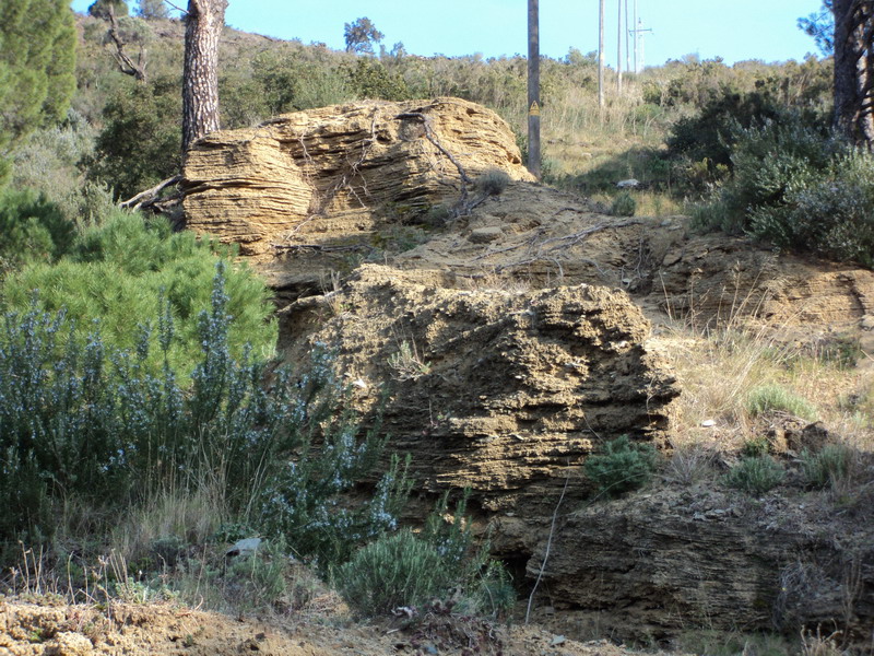

Mon intuition? Ces affleurements sont les restes d'un littoral marin du Crétacé supérieur. A l'Eocène l'orogénèse des Pyrénées soulève ce littoral et sépare ces dépôts sableux par des collines, ils se retrouvent à des altitudes différentes entre 40 et 100m par rapport au niveau actuel:
post-8571-0-51242400-1299054535_thumb.jp
Par la suite la pluie et le vent ont déposé une bonne partie de ces sables au fond des vallées dont une bonne quantité a dû retourner à la mer par la rivière et ses ruisseaux. D'autres dépôts sont actuellement a flanc de collines (site 1 et 8)sous forme de strates inclinées.
A noter que par la suite la mer ne serait pas remontée au niveau de ces dépôts de sable.
Vos avis ?

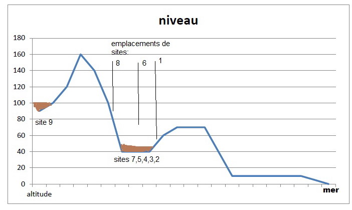

En revenant sur des vieilles chartes que j'utilisais du temps ou j'etais productif, on mesure le % de grains de quartz (60-75%), le % de grain de feldspath (2-5%) et les fragments lithiques (20-35%), ca me donne "recycled orogen" avec influence oceanique marquee, provenant probablement d'un milieu a la limite du semi-aride.
Alain

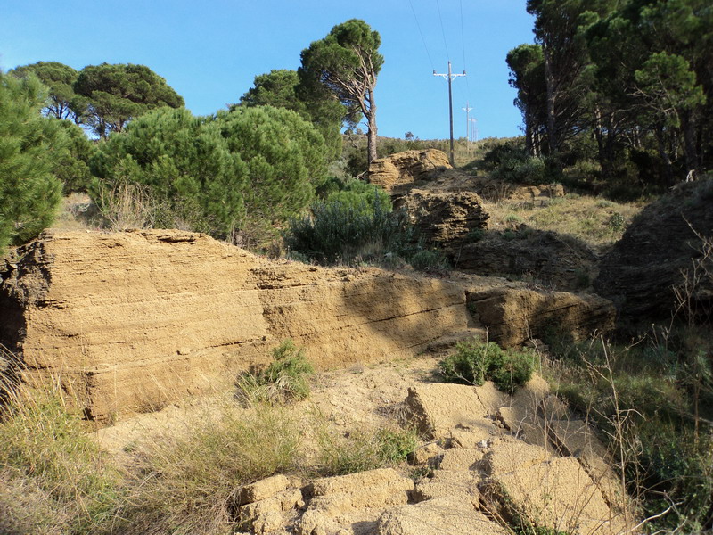

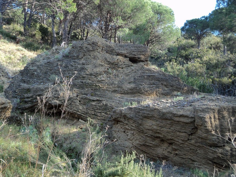

Ci-dessus quelques photos du site le plus élevé (site 9), les affleurements font penser à des ruines antiques sortant de la végétation:

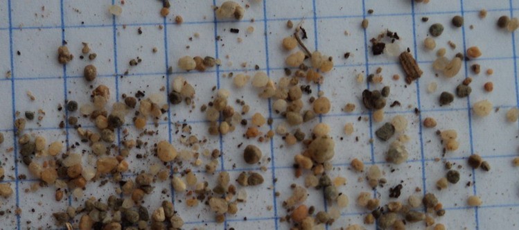

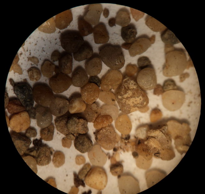

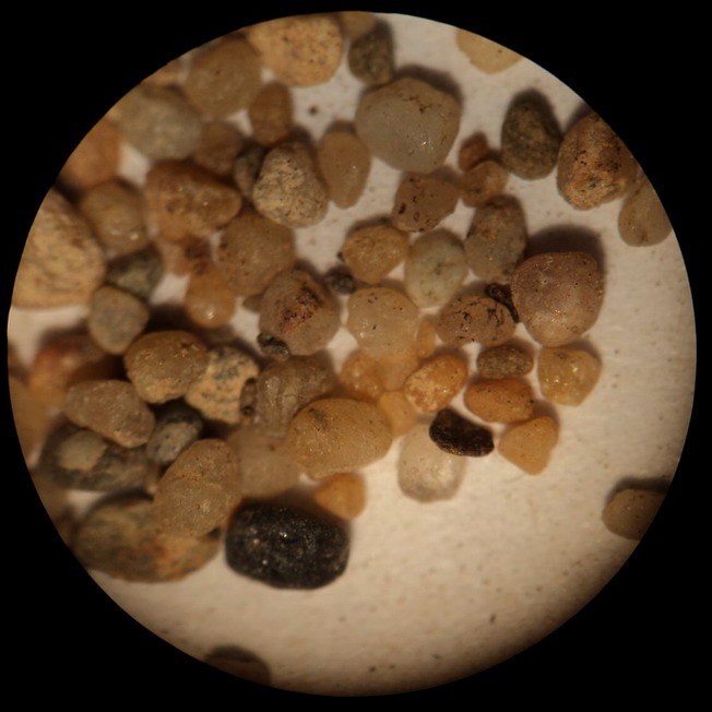

c'est petit = 1mm maximum, mais comme disait Macrock il y a aussi du bi modal, et les tout petits = peut etre l'eolien dont otut le monde parle, remanié dans du marin ?? impossible d'aller vraiment plus loin...
faut te pencher sur la biblio maintenant et lever des coupes.
pour faire du Lobbying pour ta fabuleuse cie des sables et recruter Makrock...

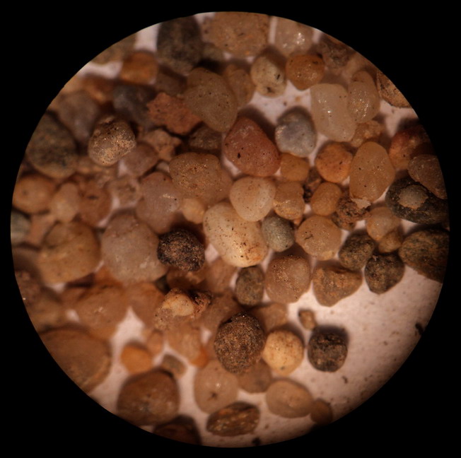

Bon, bonne nuit tout le monde, c'est effectivement bi-modal, avec vraiment beaucoup de debris lithiques (non quartzeux et non feldspathiques). Je continue a suggerer un heritage d'orogene continental, climat semi-aride.
Et quand au cinema, je retourne aux Simpsons. Je viens d'acheter la collection complete saison 1-19.
Salut,
je vois la même chose que Next et Makrock, 2 tailles se distingue, bien que la plus grosse soit majoritaire.
Pour leur aspect, en majorité je les vois "ronds et mats" mais pas seulement, donc probalement leur histoire et eolienne et marine, il faudrait les classer suivant leur taille et leur sphericité ainsi que leur "brillance".
Salut Makrock!
Par bi-modal, est-ce que tu penses à de la roche volcanique associée à de la roche plutonique? Je connais mal la définition.
Non, quand tu regardes la taille des grains, tu t'apercois qu'il y a 2 types de grains: des grossiers et des tres fins. C'est ce qu'on entend par bi-modal. Quand tu fais un graphe de la taille des grains en fonction de leur frequence, tu vas avoir une vallee (les grains tres tres fins), une colline (les grains fins : mode 1), une autre vallee (les grains moyens) et une autre colline (les grains grossiers: mode2).
Ok, merci. En fait il y a de tout dans ces grains: du marin, de l'éolien et des éboulis de pentes.

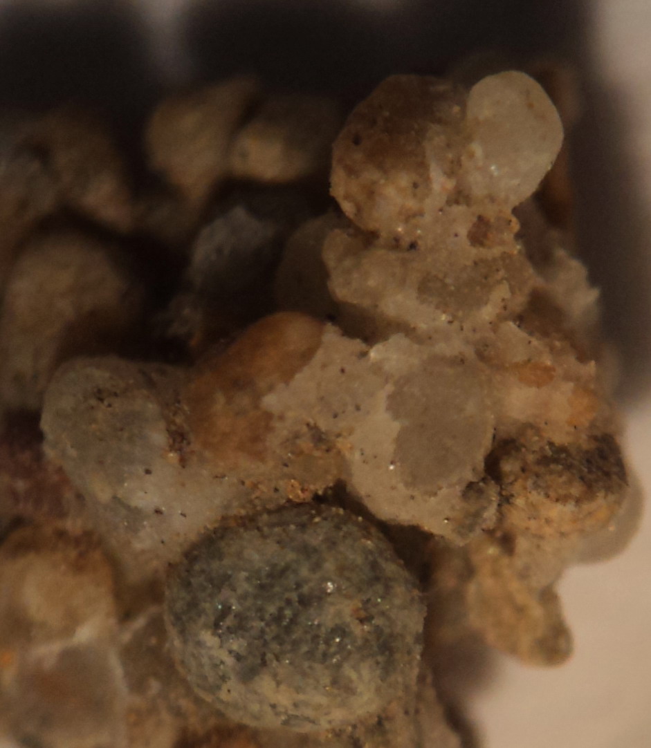

Un photo qui montre le ciment qui unie "parfois" ces grains de sable.
Je dis "parfois" parce que dans d'autres endroits le ciment est du calcaire (blanc comme du plâtre).
Dans le cas présent il s'agirait de silice?

Oui c'est tout a fait ca. Tiens les sables de Fontainebleau, ca sonne tres doux a mes oreilles comme nom de formation.
Et bien sais tu Alain que certaines bases de chenaux de cette formation comportent des galex de silex, et qu'associ▲ a ces bases de chenaux a haute energie, on trouve du mammifere. Ca ne se voit pas partout loin de la mais avec un peu de chance et ton sens de l'observation tu peux trouver du mammif ou du reptile cretacé si tu penses que c'est plus ancien (mais je ne te crois pas :P )
Enfin si on etait dans cette formation oligocene, c'est dans ce type de facies qu'on y trouverait des grosses ou des mini betes a poils. faute de mieux c'est a la plage qu'il faut aller pour en voir :grand sourire:
mais en effet du peu que j'ai vu des sables Bellifontains, ce sont des sables éoliens qui ressemblent beaucoup a une dune visible sur une de tes images, fins, bien classés, avec une pureté en silice qu ileur vaut d'etre exploités pour la verrerie et d'autre applications necessitant une grande pureté du silicium.
Ce qui d'evidence n'est pas le cas : il s'agit d'un sable polygénique, dont tu montres ici un élément de possible micaschiste ou l'on distingue des paillettes de muscovite. C'est tout a fait logique puisque le massif ancien se situe a quelques metres en dessous et 100aines de metres sur les bordures des chenaux de marée de l'époque ... ou que sais je encore... c'est a toi de lever des coupes sédimentologiques selon le standards du moment ;)
