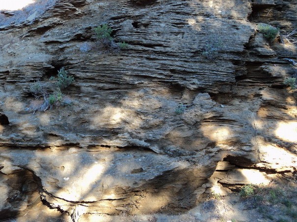

10 m. avant ce dépôt sableux, le vieux socle schisteux. Admirez la tectonique dont l'inclinaison des couches est inversée par rapport au dépôt sableux:
Salut,
je pense que se que tu vois ne sont pas les plans de stratification S0 mais les plans de clivage de la schistosité S1, à ne pas confondre :exclamation:
Sur cette photo on voit le contact entre la couche greseuse et le socle de manière latérale, est ce que le grès est également présent sous cette couche greseuse visible ou bien est ce le schiste?
Avec cette photo je ne crois pas que nous ayons affaire un un gilbert delta, car cette couche ne peu pas être une couche progradante de "fore- set" si elle est en contact avec le schiste. L'hypothèse de couches inclinés par la tectonique évoquées par NEXT50MY semble plus probable.

Salut Quat!
Oups! je suis un étudiant qui a beaucoup à apprendre :etude:
J'irai vérifier sur place
C'est mon idée aussi. Je commence à croire que ces dépôts ne sont pas tous de la même époque. Les dépôts des sites 1 et 8 sont similaires et seraient antérieurs aux autres. Il y a d'avantage de colluvions dans les affleurements supposés plus récents que dans ces 2 là.

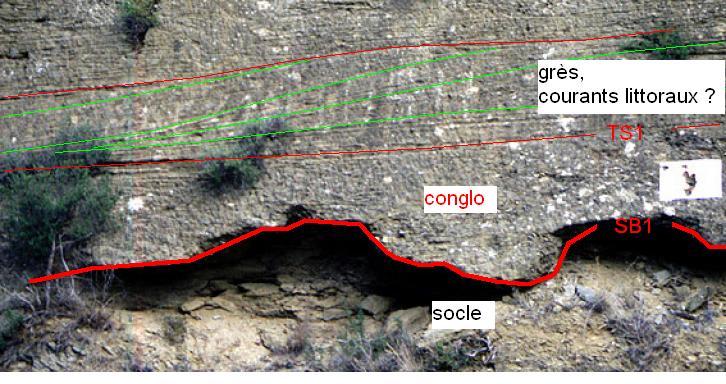

le futur 9 d'Alain = extrait du rapport de Jordi et Helena
post-9098-0-65439400-1297083691_thumb.jp
Ce n'est pas bien visible sur le pdf mais il semble qu'il y ait un conglomerat dans ces chenaux ravinant le Paleozoique.
Il s'agit probablement du même épisode de ravinement/remplissage qui fait suite a l'incision principale SB1 [sequence Boundary]
Sur l'affleurement 4, Alain, tu dois te situer dans l'axe du chenal (plus bréchique et épais) alors que sur le n°9 ce serait plutot une bordure, comme sur n°1 et n°8
TS1= Transgressive Surface, après la pénéplanation du socle, tu as au moins 2 faisceaux de litages obliques avec des écoulements laminaires uniformes. On est plus dans un courant stable, peut-être littoral, a granulométrie fine ou grossière je ne vois pas, mais en tout cas pas conglomératique.
Si on est bien sur une bordure du chenal, il se peut que une durée importante se soit écoulée entre SB1 et TS1, car TS1 contraste par sa surface plane.
Sur le site n°8 on a peut-etre à faire également a TS1.
Oui pour le basculement ça se precise, et on a bien le 8 qui se trouve symétrique par rapport au site 1 avec l'axe en 4; tout ceci fait vraiment penser au chenal fossilisé de la crise messinienne de derriere les fagots de notre ami Quat.

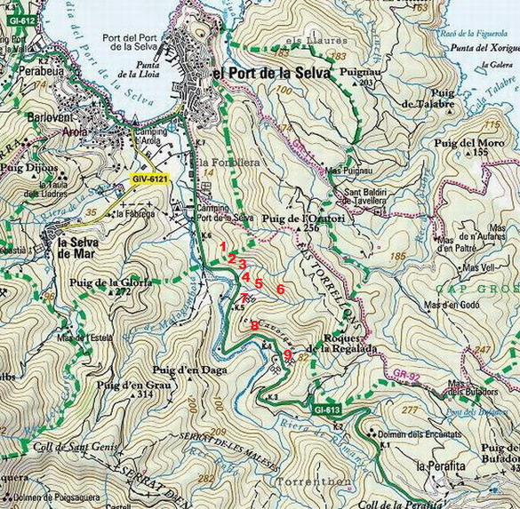

Je viens de découvrir un nouveau site, un peu aprés le nº 8. Il a son importance et je vous en parle trés bientôt (quand j'ai un peu plus de temps libre!)
AlainR, membre de la Compagnie des Sables B)
P.S. la photo des géologues catalans que Next a ajouté vient du "site 4"
post-8571-0-20176000-1297090746_thumb.jp post-8571-0-71129700-1297090771_thumb.jp
Salut la Companie B)

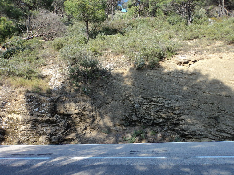

J'avais donc zappé un affleurement important qui est proche du nº8. Le site est un replat au fond d'une petite vallée.
Je situe l'emplacement sur la carte (avec les autres sites)et je mets 2 photos venant de google earth.
Je me demande si nous ne serions pas en présence de rias :gratte-tete: Les avis de la Compagnie?
Sur le replat de ce site 9 se trouve une petite exploitation de sable.

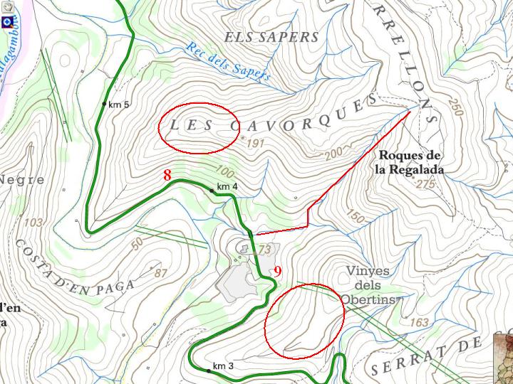

Salut,
Pour rappel: les point 4 est à 10m d'altitude alors que les points 8 et 9 sont autours de 80 m d'altitude.
Au dessus de 8 et 9 on constate une rupture de pente entre 150 et 190 m (ellipse rouge sur la carte), je me demande si ce n'est pas le toit de notre formation sédimentaire et que on retrouverais le socle entre 190 et 250m.
AlainR tu veux pas aller faire un tour au niveau de de la "Roques de de la Regalada" et nous prendre une photo vers la vallée. :clown:
Perso je remonterais les rias qui descendent pour recouper la structure de bas en haut comme par exemple celui que j'ai marqué en rouge sur la carte.

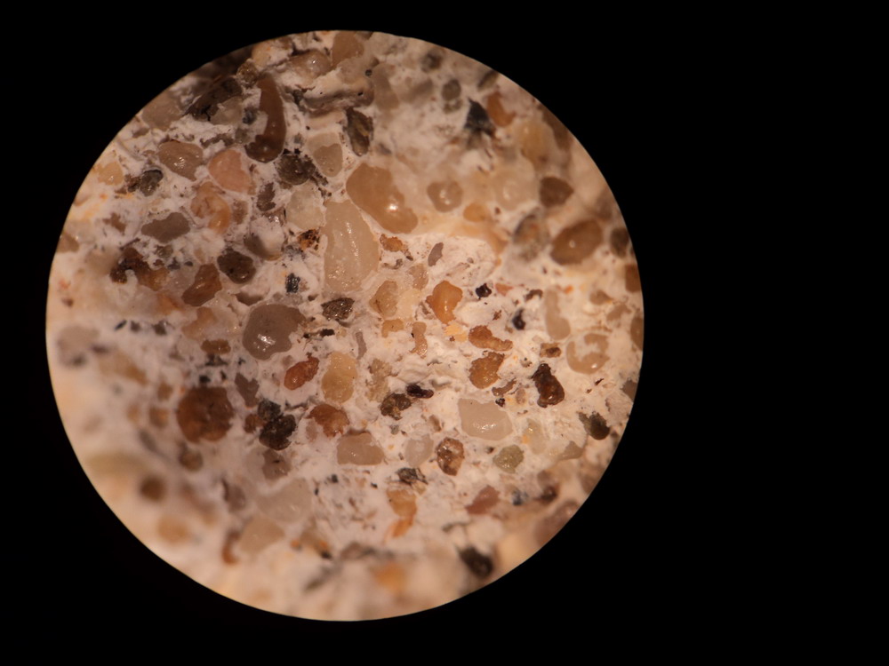

Je n'ai jamais trouvé un fossile, mais les strates les plus basses du site nº1 sont cimentés par du calcaire:
post-8571-0-25724200-1297237989_thumb.jp
Les strates (d'apparences plus récentes?) provenant d'autres sites paraissent cimentées par de la silice:
post-8571-0-54839500-1297238207_thumb.jp
Salut la compagnie
le ciment blanc reagit bien a l'HCl ?
Quat comment interprete t-on les carbonates vers la base et la silice vers le sommet
pedogenese ? pour dissoudre la silice, ca suppose des conditions agressives ?
par ailleurs oui je vois bien la limite de cette unité sedimentaire la ou le suppose Quat.

Les deux photos d'Alain ne provienne pas du même profil, donc il n'y a pas de lien entre base et sommet :siffler:
la formation de crôute siliceuse (Silcrètes) demande en effet une dissolution de la silice (quartz des sables) et donc demande des conditions agressives effectivement, sous climat aride ou semi-arides. Cependant les silcretes comme les calcretes peuvent avoir différentes origines soit pedologique soit hydrogeologique.
Les pedosilcretes presente generalement une structure en colonne.
On en trouve dans ton cher bassin de Paris NEXT50MY.
OUI dans la region de Nemours par exemple, magnifiques profils de silicification decrits par M. Thiry.
Mais Silcrete m'evoque plutot les zones desertiques.
la deuxieme photo ressemble plus a un ciment siliceux.
on a deja causé des origines chimiques pour ces ciments sur d'autres sujets
Ce theme a fait debat dans le bassin de Paris au sujet des grès de Fontainebleau entre une silicification de nappe ou une pédogenèse précoce. Apres une bataille rangée a coups de notes
chacun est retourné dans sa vallée incisée. :help1:
Oui, le grés (ou les sédiments sableux) reposent bien sur le socle schisteux hercynien.
post-8571-0-43283400-1297805429_thumb.jp
Notez ici les couches de sable qui épousent la forme du socle. S'agit-il de dépôts sur le socle...ou des sédiments tectonisés? :gratte-tete:
