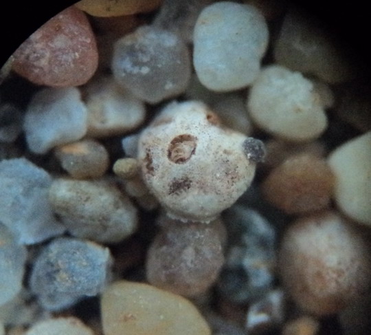

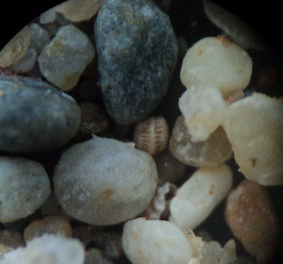

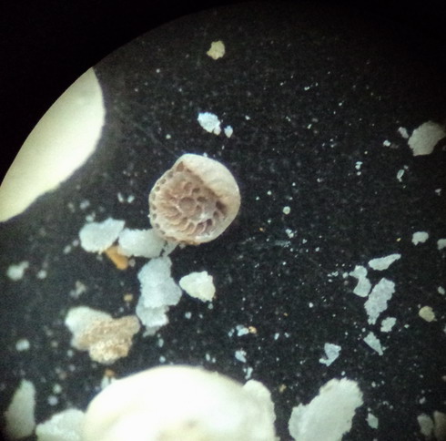

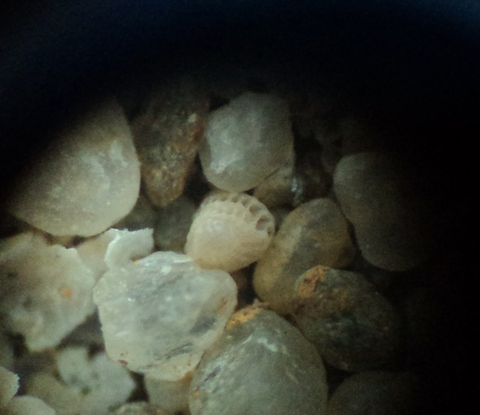

Merci, Alain. C'est tout bon! Tu as trouve le bon ce coup ci. C'est une Nummulites variolarius. La meme que celles que nous connaissons dans le Bartonien du bassin de Paris. Comparer avec celles de Didier, message #965.

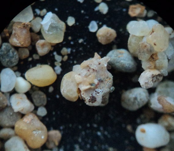

Les sables polygeniques sub arrondis à sub anguleux. Quelle echelle ?

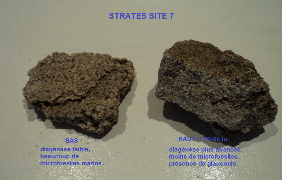

Les strates que je passe actuellement à la bino sont particulièrement riches en restes d'organismes marins. On peut dire qu'ils représentent 1 à 2% des matériaux observés.
Comme je l'ai signalé plus haut, ces strates proviennent du bas de l'affleurement numéroté 7 qui doit certainement être du marin.
J'ai prélevé et étudié quelques strates qui se trouvent au même endroit, mais en haut de la colline 20 à 30 m. plus haut. C'est le toit des strates et elles recèlent peu de restes de matières organiques. Par contre on remarque plus de calcaire qui rend les strates plus compactes, moins friables.

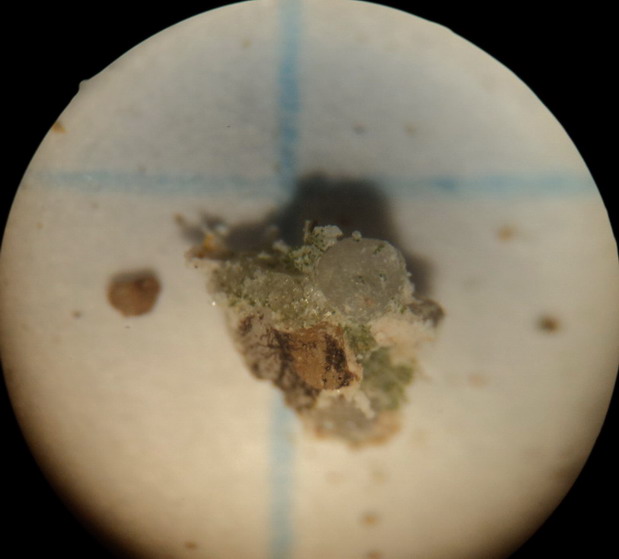

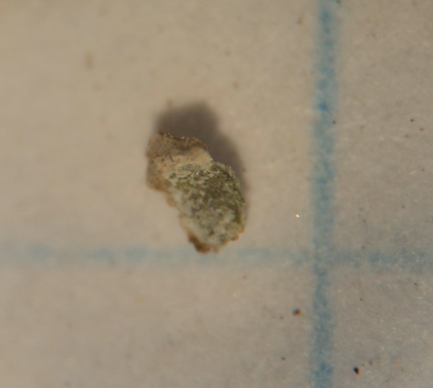

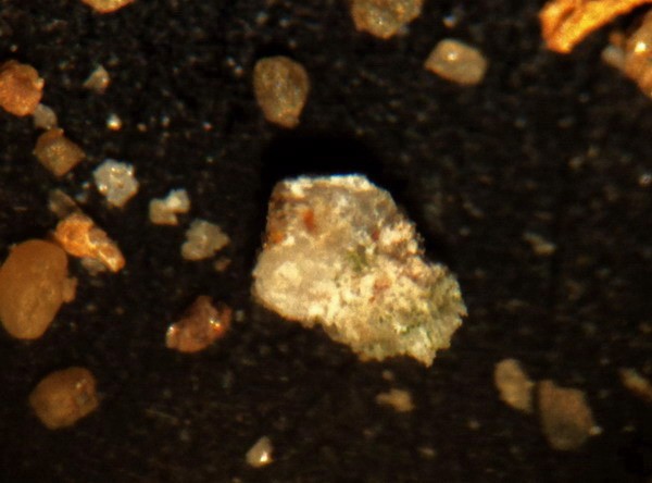

Fait important: ce calcaire recèle des traces vertes de glauconie.
post-8571-0-28640900-1348903755_thumb.jp post-8571-0-42326000-1348903783.jpg post-8571-0-24047300-1348903873_thumb.jp post-8571-0-77471900-1348949417_thumb.jp post-8571-0-98589400-1348949433_thumb.jp post-8571-0-77546900-1348949446_thumb.jp
Je continue mes investigations ce w.e. (sous la pluie peut-être !)
Bonjour à Tous,
Bien que ce ne soit pas exclusif, la présence de glauconie, s'il s'agit bien de glauconie, est souvent la preuve d'une transgression marine.
Bonjour Didier,

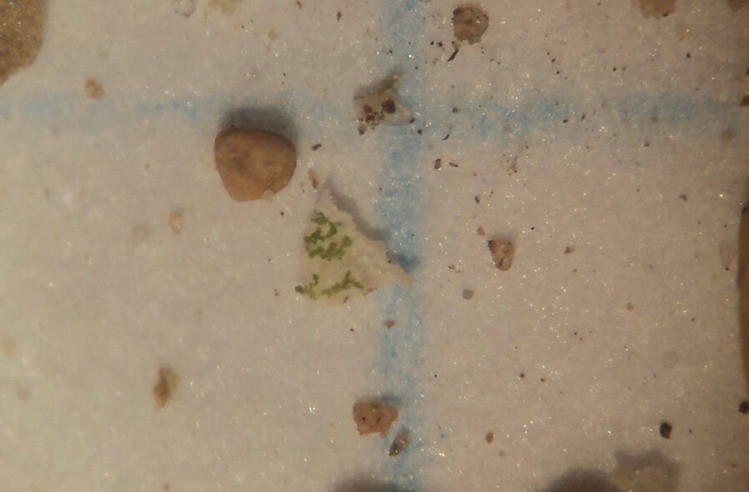

Il y a bien des traces de glauconie par-ci par-là, surtout dans les strates où se trouve du calcaire.
Concernant les 2 dernières strates étudiées, elles proviennent donc du même site (que j'ai numéroté 7), une du bas vers la route, l'autre 20m. plus haut dans la partie proche du toit de ces strates.

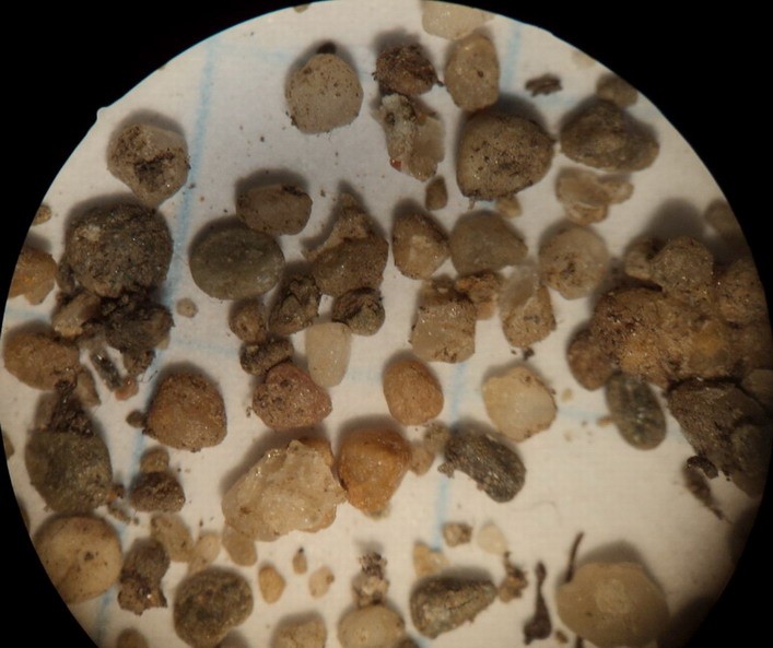

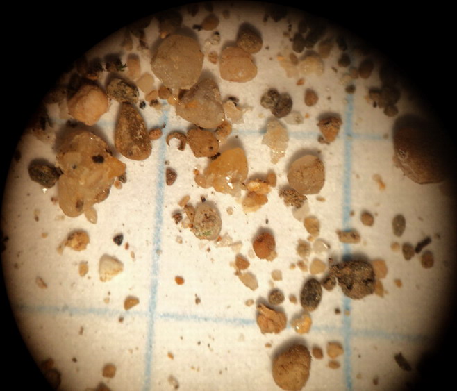

post-8571-0-38095500-1348934016_thumb.jp

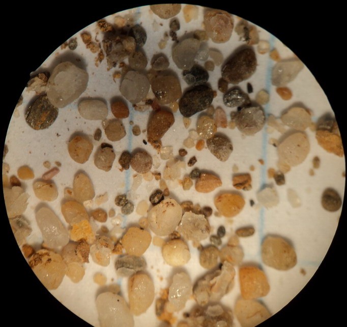

Le sable constituant ces strates ne varie pas beaucoup
Sable constituant la partie haute: les carrés mesurent 4mm x 4mm

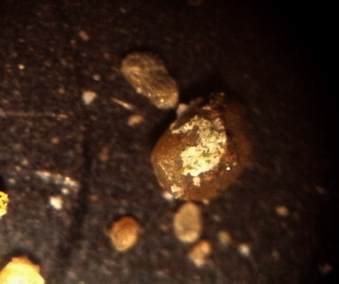

Sable de la partie basse:
post-8571-0-32617200-1348934676_thumb.jp post-8571-0-84740600-1348934696_thumb.jp

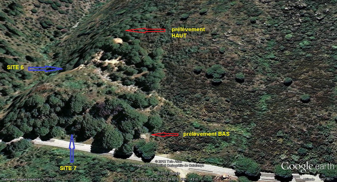

Les niveaux glauconieux sont souvent concentres dans des niveaux marins ouverts pas forcement les memes que les niveaux riches en foraminiferes benthiques, qui eux temoignent d un environnement cotier.

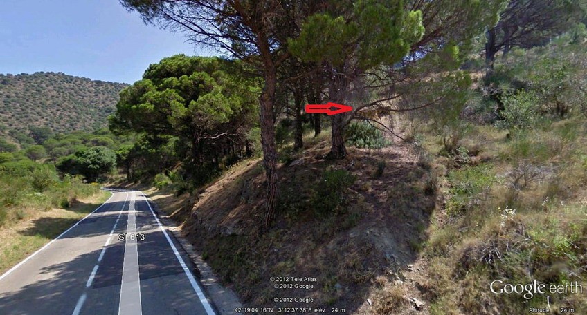

Peux preciser la position du prelevement sur l image du site 7?
Oui on voit ou ca se trouve. Ce qui est excellent: la glauconie au point le plus eleve actuel, ne faisant que renforcer l idee de depart reposant sur un basculement structural...
Ok: glauconie visible sur images du message #1205, perfecto !
On note que la granulometrie est parfaItement identique dans les deux prelevements : majorite de grains polygeniques moyens sub arrondis et qq 10aines de % fins a tres fins.

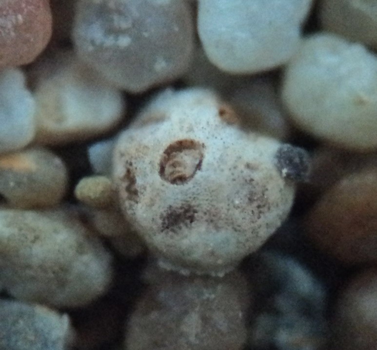

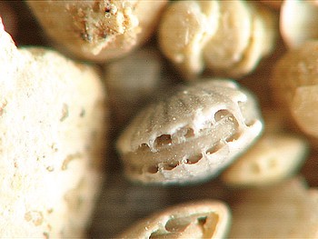

Sincerement les gars quand je compare avec les exemplaires de Didier, je trouve une forte similitude !

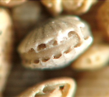

Pour confirmer il suffit sans doute de mettre une echelle ta bete. Les elphidium sont plus petits que N. Variolarius.

Les site 1 (Elphidium Crispum) et 7 (Nummulites Variolus ?? et Amonia Beccarii ?) montrent probablement des sables d'ages differents, Alain si tu peux retourne egalement sur le site 1 pour refaire des recherches de forams.

Pourrais-tu presenter d'autres sections equatoriales de N. variolarius ?
Alain, quelle est la taille du champs de vision de l'image ? As tu d'autres images avec ce foram en sections equatoriales ?

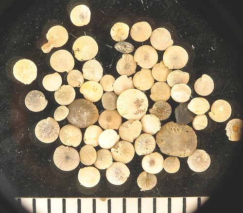

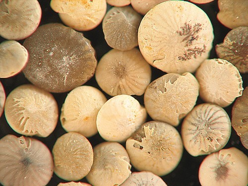

J'ai trouvé un peu de temps pour réaliser les fameux clichés des N.variolarius, elles mobilisent beaucoup ces petites bêtes là !...
Tous les spécimens proviennent des sables charriés de l'Horizon d'Auvers-sur-Oise (95) - Auversien (stratotype).
Les sables d'Auvers renferment en abondance N.variolarius, leur densité est de l'ordre de 30 à 50 individus au cm2 en moyenne, voire plus mais je n'ai pas compté !
Je n'ai malheureusement pu réaliser les coupes équatoriales sur plusieurs échantillons comme je l'aurais souhaité car... je n'y suis pas parvenu !
En effet, le process habituel, du moins celui que j'employais, (dans mon jeune temps :P ), sur les N. laevigatus du Lutétien était de leur faire subir un choc thermique; bien chauffées sur la flamme et plongées immédiatement dans de l'eau froide.
Ce procédé était radical, elles éclataient suivant leur plan équatorial laissant apparaître les loges intérieures.
Les N. variolarius sont bien plus petites et même, réunies dans une cuillère chauffée sur la flamme, elles se mettent à sauter comme du... pop-corn, ce, sans éclater ! :rigoler:

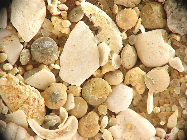

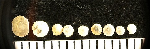

Voici quand même quelques clichés, dont une, trouvée par hasard dans le sédiment, selon son plan équatorial.

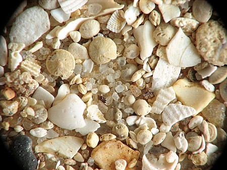

Sédiment brut :
Sédiment brut zoom :
Quelques N.variolarius isolées :
Différence de taille : de 1mm (parfois + petites) à 3mm :
Un profil :
Un plan équatorial :
Bonne comparaison !

L'ornementation externe est egalement un bon critere de distinction: impossible de confondre avec des Elphidium qui presente un relief plus elabore !
Bonjour Didier.
Elles sont géniales ces photos !
Merci pour le travail. Pas de doute possible pour Nummulite variolarius. La taille correspond avec les miens, mais taille en dessous de 1mm.
Par contre la densité dans le sable grésifié d'ici n'est pas aussi importante.
Une question: a-t'il disparu aprés le Bartonien ?
Il existe une Nummulites millimetrique plus recente qui date de l'Oligocene.
C'est une des raisons pour laquelle je reste prudent avant d'attribuer un age Bartonien a nos sables.
Bien content que Alain ait rejoint le CNV du Cap de Creus.
Pour la taille ceci n est pas un probleme Alain: regarde l'image '02 Nummulites Auvers s.Oise.jpg'
Il existe deux tailles dont une inframillimetrique identique a la notre.
