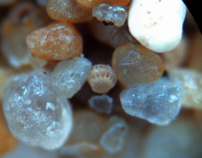

image 4021, regarde en détail si tu reconnais des orifices de ce type, c'est caracteristique de certaines algues marines Dasycladales abondantes à l'Éocène moyen (extrait d'un ouvrage de P. Genot) :
On en a vu un autre exemplaire précédemment avec Didier.

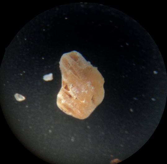

Je suis en contact avec Didier sur le forum Naturaliste pour la détermination d'un foram (ici j'ai posé la question dans la rubrique des fossiles, mais il n'y a pas beaucoup d'amateurs).

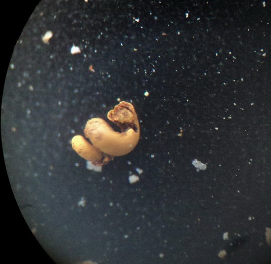

J'ai passé un petit moment à la bino cet fin d'aprém et j'ai trouvé des débris et morceaux difficilement identifiables d'organismes présumés marins:
post-8571-0-37510900-1348423371_thumb.jp post-8571-0-97153200-1348423386_thumb.jp post-8571-0-85511100-1348423405_thumb.jp post-8571-0-21594700-1348423420_thumb.jp
Ils prouvent au moins que la mer est passé par là. N'est-il pas ?
Next, j'examinerai ta proposition d'identification du microfossile, merci.
De même que j'irai me rendre compte de la faille dont tu parles ainsi que du grés avoisinant. Ce sera le w.e. prochain, cette semaine je vais être un peu pris.
4049 : ressemble beaucoup à un moule interne de gastéropode marin (un bébé gatéro), Potamides ou Mesalia par ex.
deux autres pourraient être des coralliaires mais très érodés.
Compte tenu du nombre trouvé en peu de volume, on ne peut qu'insister pour dire que la microfaune marine est abondante.

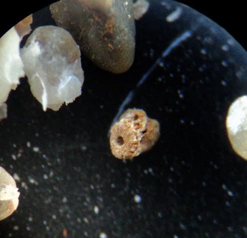

OK, pour le 3eme (fichier 4002), mais pour les deux autres j'ai un doute, même si ce sont des forams.
Finalement il y a assez peu d'exemplaires complets.
Pour les sables: du schiste à chlorite, du quartz, et de l'orthose et toujours une granulo bi-modale.
Bonjour Next/Alain/Tous,
Je ne me manifeste pas mais je suis présent !
Comme Next j'ai des doutes.
De même, ces spécimens ne ressemblent pas à ceux des tous premiers clichés de ce sujet (Elphidium/Nummulites ou ?....).
Le spécimen du cliché 4035 de Alain (18H.23 hier), s'il s'agit bien d'un foraminifère (?), ce qui reste à vérifier, pourrait être rattaché au sous-ordre des Lagenina... genres Nodosaria/Oolina.
Il est intéressant de constater qu'on est ici en présence d'une faune marine riche en espèces même si les individus sont peu nombreux.
