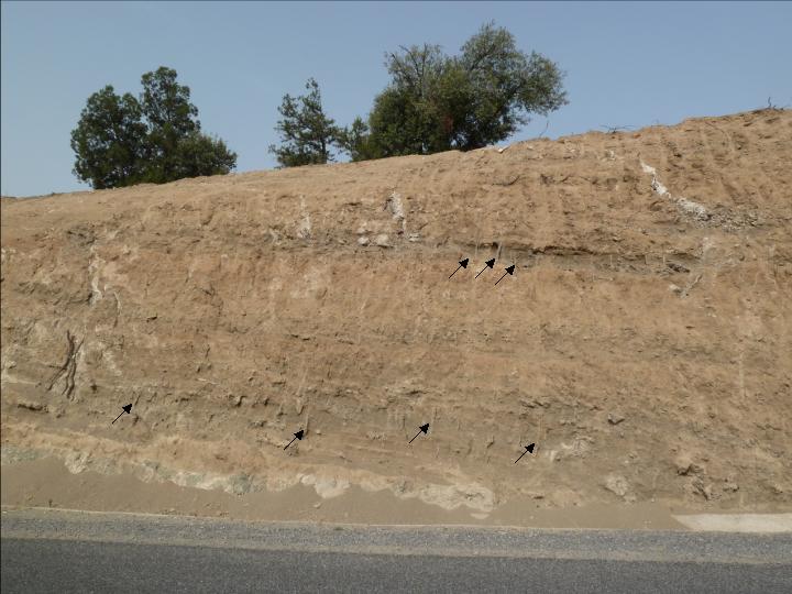

J'ai mis un exemple a partir d'une photo.
La formation est une accumulation de graviers et sables issus du remaniement d'alterites de basaltes dans l'Atlas marocain. J'ai souligné les concretions racinaires avec des flèches.
Exact. Des bioturbations végétales en quelque sorte.

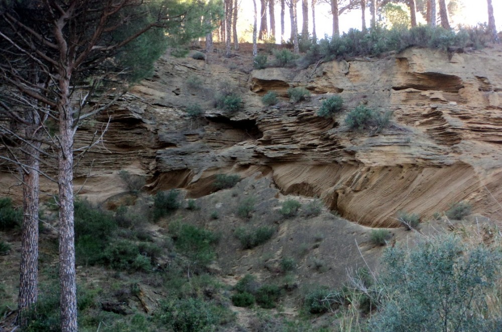

Un autre critère semble plus probant: Les Foresets à base tangentielle très présents...les avez vous vus?
Rien ne t'oblige à lire Kayou.
Justement, la découverte de paléosols ferait avancer le sujet, à supposer qu'on en trouve...
si tu veux aller à l'essentiel pour les textes les plus anciens consultes les liens dans ce message:
Autre critère pour l'éolien : la forte pente des litages obliques. C'est un critère de reconnaissance qui est fréquent mais pas systématique.
