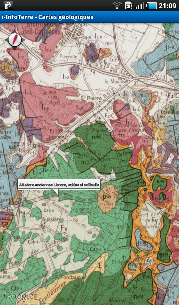

AD.S Posté(e) 21 juin 2012 Signaler Posté(e) 21 juin 2012 en esperant avoir cliqué au bon endroit : notice : http://www.google.fr/url?sa=t&source=web&cd=1&ved=0CGIQFjAA&url=http%3A%2F%2Fficheinfoterre.brgm.fr%2FNotices%2F1061N.pdf&ei=Mn7jT--WG5SC8gPymPTWDg&usg=AFQjCNEyA3XMLUKV10brGO9taoNbSFznPw
Next50MY Posté(e) 22 juin 2012 Signaler Posté(e) 22 juin 2012 extrait notice Narbonne pour le Crétacé : C3b-5. Turonien supérieur à Santonien. Conglomérats et grès. C'est un très puissant complexe détritique constituant l'essentiel du massif autochtone de Fontfroide. La monotonie des faciès, alliée aux difficultés d'observation résultant d'un couvert végétal souvent dense, rendent malaisée l'étude de ces terrains. La description, quelque peu synthétique, qui va suivre reprend l'étude de la série du bois du Vicomte—Sainte-Eugénie, exposée dans la thèse de P. Freytet (1970). — une formation détritique basale (60 m environ) comportant des grès grossiers rougeâtres (...) — une série détritique (90 m environ), composée d'une alternance de grès ferrugineux et de calcaires gréseux à intercajations de barres métriques de calcaires récifaux à Bryozoaires, Polypiers et Hippurites. (...) — une série marine supérieure, ensemble monotone de marnes rouges ou panachées et de grès à granulométrie variable et stratifications entrecroisées (350 m environ). (...) extrait notice Narbonne pour Alluvions anciennes : Fy. Alluvions anciennes. Limons, sables et cailloutis. Elles se relient souvent insensiblement aux alluvions récentes. Dans le quart nord-ouest de la feuille, ces dépôts incluent du Pléistocène (selon J. Barrière) (*), non différencié sur la carte.
AlainR Posté(e) 22 juin 2012 Auteur Signaler Posté(e) 22 juin 2012 Merci pour la carte, que dit la légende de la surface beige qui est marquée P iv (qui est de part et d'autre de l'autoroute) ?

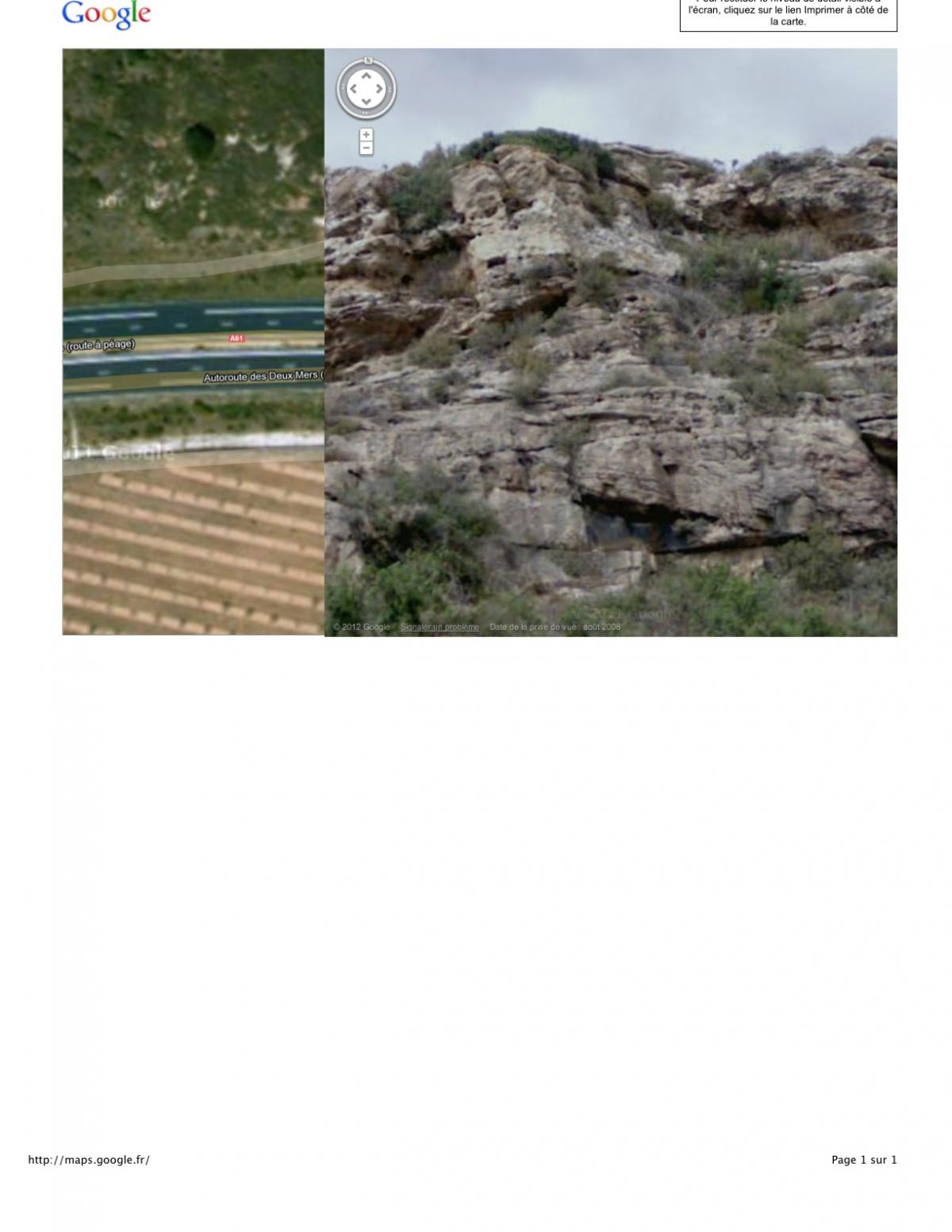

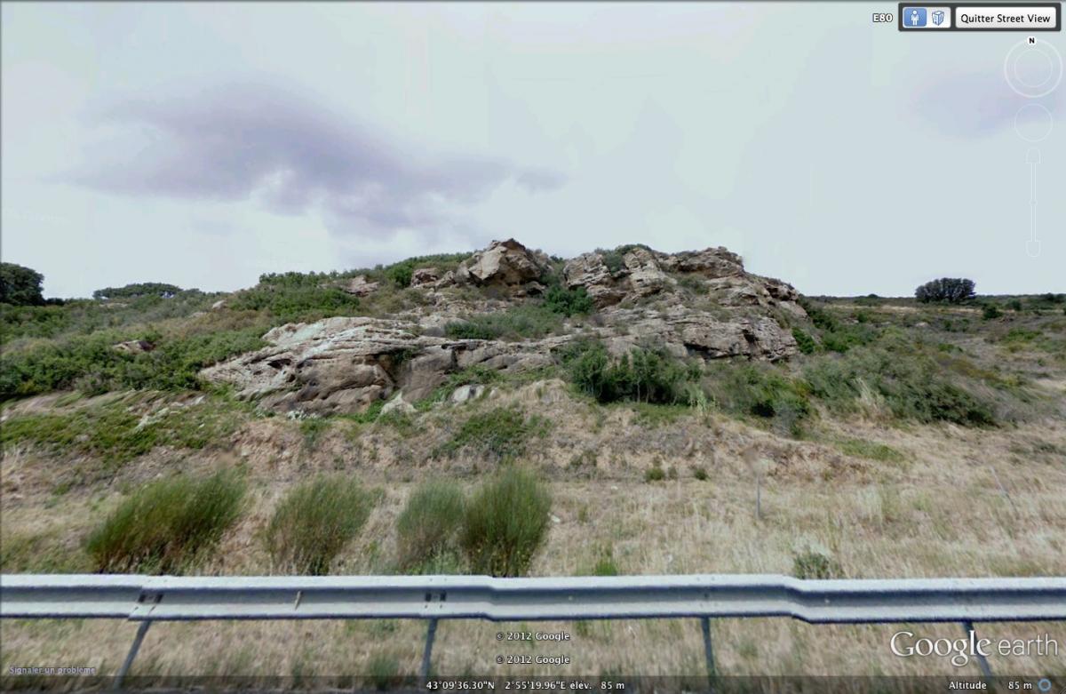

Next50MY Posté(e) 22 juin 2012 Signaler Posté(e) 22 juin 2012 en esperant avoir cliqué au bon endroit : AD.S, fais gaffe en traversant le 4 voies, c'est de l'autre côté que ça se passe, dans le Crétacé selon la carte BRGM 1/50.000. Pas Quaternaire, ni Pliocène.
Next50MY Posté(e) 22 juin 2012 Signaler Posté(e) 22 juin 2012 bel affleurement : détail des litages obliques, sans doute des grès peut etre : "grès à granulométrie variable et stratifications entrecroisées (350 m environ)"

AlainR Posté(e) 22 juin 2012 Auteur Signaler Posté(e) 22 juin 2012 C'est exactement ce dépôt, merci Next. Du Crétacé qui est encore bien présent, ça fait encore plus réfléchir. Pourrait-il y avoir une similitude avec les dépôts de Port de la Selva ? Pourquoi pas...
Quaternaire Posté(e) 22 juin 2012 Signaler Posté(e) 22 juin 2012 Alain, des grès à stratification entrecroisées il y en a des tonnes et de tous les âges, donc oui il y similitude ltithologique (du moins vu de l'autoroute), mais c'est tout à mon avis. Sinon, tu descends de la voiture et tu nous faits de belles photos à la bino comme tu sais les faire, mais c'est uen perte de temps. Le mieux est de rester au cap de Creus et de nous faire des coupes et log strati, mais il te faut une formation.
