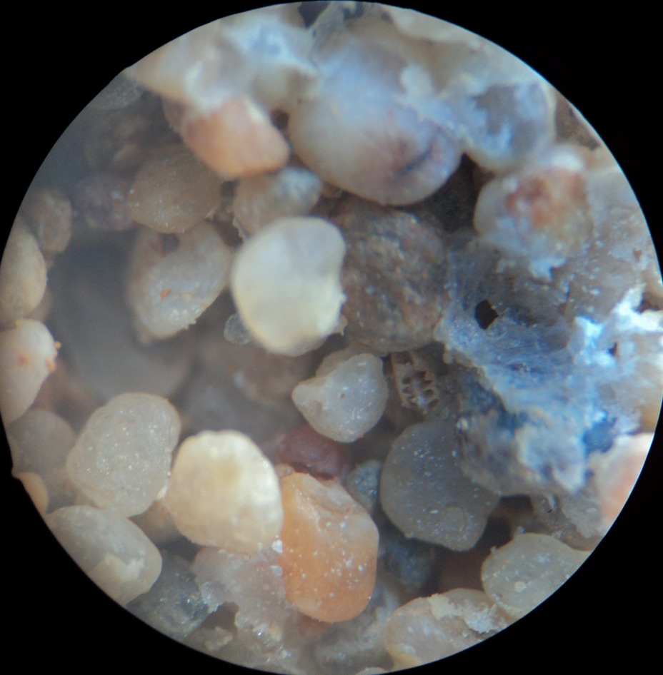

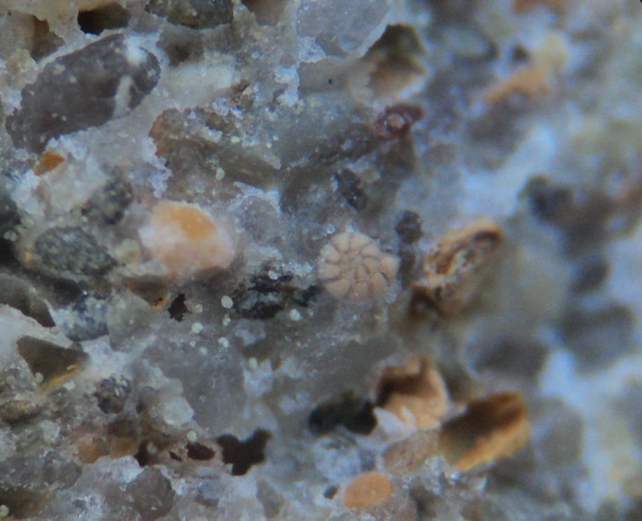

J'en profite pour vous montrer un nouveau sujet que j'ai trouvé ce soir
Il est sur une casse fraiche, entouré de ciment calcaire,
Taille 0,2-0,3mm
Do you know what is it ?
post-8571-0-59134300-1333649563_thumb.jp
Vois d'abord avec Didier. Si il peut prendre en charge tout le boulot de la micro-faune, c'est mieux. Sinon, je veux bien essayer de polir quelques forams...
Jolie bébête que tu as trouvé là !
Par jeu, je dirai "Globorotalia multicamerata" du Miocène. Mais il y en a tellement qui se ressemblent...
Gyroidina orbicularis de l'Oligocène ?

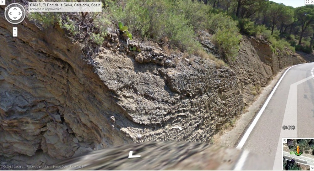

Question : quel affleurement est-ce ? Comme le rappelle Quat, pour etre exaustif et exploitable dans l'idéal il faudrait associer chaque bête à une photo de l'endroit prélevé.

Voilà 2 autres qui paraissent être les mêmes que ceux que Didier a identifié:
post-8571-0-69094500-1333703480_thumb.jp
post-8571-0-68706800-1333703502_thumb.jp
Un nouveau, dont je n'ai pas réussi à faire une photo convenable. Il a la forme d'une (mini) courgette.
Il vous dit quelque chose ?
post-8571-0-82619500-1333703630_thumb.jp

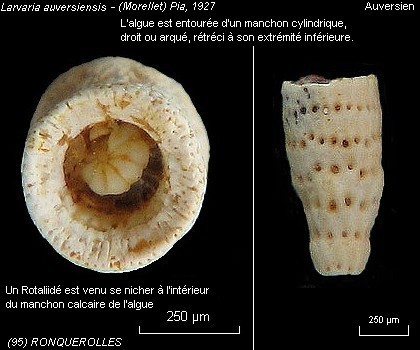

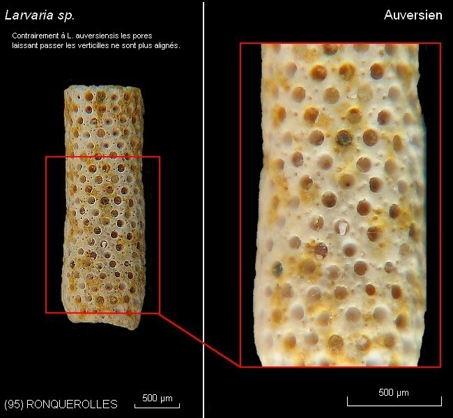

Bonjour Tous,
J'opterai non pas pour un bryozoaire mais pour un fragment de manchon de Dasycladacea (algue calcaire) altéré mécaniquement (Larvaria ou proche ?...).
Tel :
et :
post-11838-0-19922100-1333711900_thumb.j
Le poids des fichiers images postés sur chaque post de ce forum est limité d'où la détérioration de l'image du dernier cliché.
  Le 06/04/2012 à 11:42, Next50MY a dit :
en effet, plutot d'accord avec Dasycladale, sauf que l'interieur n'est pas creux. Tu as une explication la dessus ? cimentation ? On en trouve aussi dans le Lutetien en abondance.
Tu as de bons yeux !..( tu sais ?.... :sourire:)
La partie distale, celle qui est fixée par ses rhizoïdes aux pierres, aux galets, débris coquillers ou blocs coralliens (image de droite sur mon 1er cliché, portion rétrécie) est... calcifiée !
Mais là encore, à distance, sans avoir entre les mains le matériel il est difficile de se prononcer.

Tu ne connais pas le foram que j'ai posté hier (celui qui ressemble à un escargot) ?
Bonjour Alain,
Comme ça, non !
A droite de celui-ci semble y avoir aussi un autre foram. (vu de profil).
