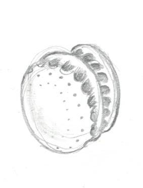

Ce que je retrouve souvent, c'est celui qu'Esor a parfaitement bien dessiné. Ce soir j'ai fait un coup de bino sur un nouveau morceau de roche et j'en ai retrouvé un:
Lui, je n'ai jamais su ce que c'était :desole:
Si quelqu'un connait...

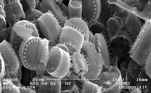

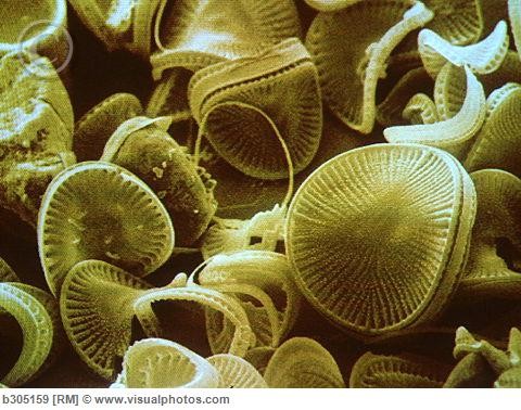

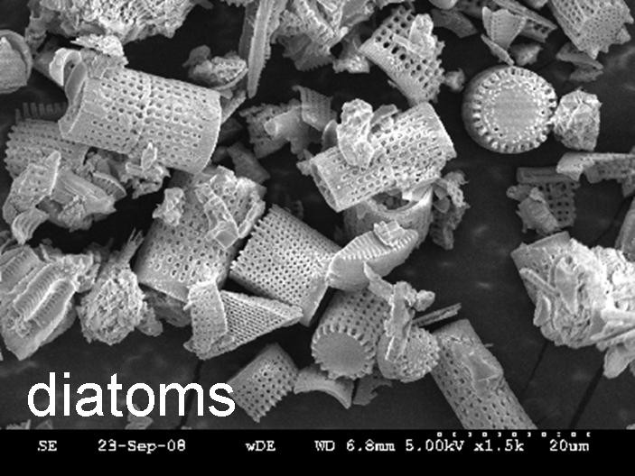

Je pense avoir trouvé.
Il s'agit de diatomées.
Voici ce que j'ai trouvé sur le net qui ressemble à notre inconnu:
post-8571-0-29193000-1333398359.jpg post-8571-0-96817800-1333398384.jpg post-8571-0-05480800-1333398411.jpg post-8571-0-89242400-1333398450_thumb.jp post-8571-0-45614700-1333398605_thumb.jp
Je ne l'ai pas encore déterminé, mais on avance petit à petit.
Là, je crois que le dossier des sables est en train de se congeler.
Tu as des tuyaux sur la prochaine glaciation ?
On pourra aller chercher de la doc Messinienne à la bibliotheque de Londres à dos de Mammouth... si on parvient a cloner la bete, voir les dossiers concernés.
Non, pas diatomée. Foram, attendons que Makrock investigue.
Les foram comme ça n'existent pas.
Le fait que les bébètes soient emboitées comme des hamburgers correspondent bien aux diatomées qui se divisent, c'est typique.
Elles sont soit en colonnes ou en rubans donnant de beaux arrangements en forme de dentelles (j'ai potassé le sujet pendant un long moment...)
