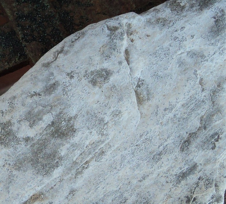

Dans le ruisseau à sec principal (au niveau du terrain privé avec enrochements), j'ai remarqué un dépôt blanc, comme du sel... j'ai pas osé goûter ! (j'aime pas trop les pesticides :sourire:)
C'est effectivement un phénomène assez curieux.

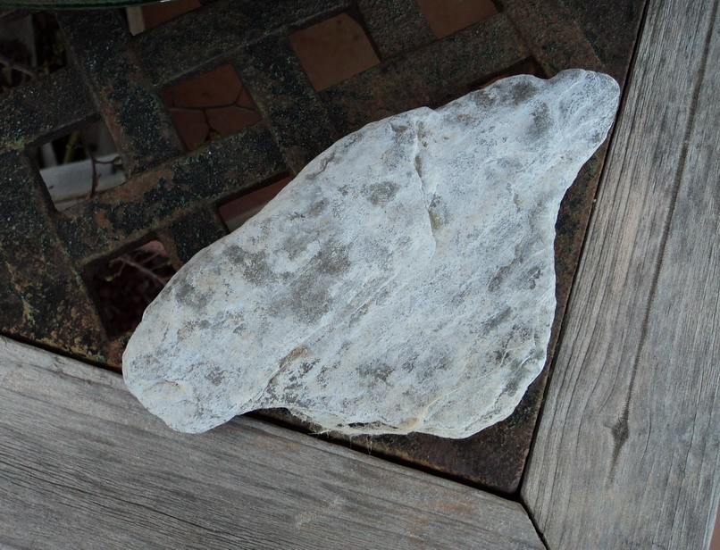

Les galets de tous les ruisseaux de la zone du Cap de Creus se recouvrent d'une pellicule blanchâtre dés que la pluie alimente les ruisseaux.
Un morceau de schiste recouvert par ce dépôt:

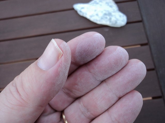

Ce dépôt laisse une poudre blanche sur les doigts :
post-8571-0-86110800-1332007612_thumb.jp
De quoi s'agit-il ?
N'aimant pas vivre dangeureusement, moi non plus je n'ai pas goûté !
Je pense à du feldspath provenant de désgrégation de pegmatites, le coin en est bien fourni.
Vous avez un autre avis ?
Faut aller y goûter ! :)
Je confirme que çà ressemble à un dépôt d'argile bien blanche ou de sel. Difficile de trancher, pour moi. J'ai failli y mettre la langue....
C'est certainement déposé par l'eau des ruisseaux. J'ai rarement vu un tel phénomène...
Si c'est de l'argile, c'est du kaolin (il y a des gneiss ou des granites pas très loin à l'ouest).
Je crois pas trop au sel, plutôt un dérivé : gypse, alun, ...
Je t'envoie un caillou pour la dégustation !
C'est effectivement trés curieux ce dépôt.
J'ai pensé à un moment à des pesticides provenant des vignes environantes, mais on trouve également ces dépôts dans des ruisseaux proches du Cap de Creus et il n'y a aucune culture dans le coin.
C'est peut-être du kaolin. Peut-il provenir du feldspath ?
la kaolinite comme produit d'altération des feldspaths, en effet. Plutot que de la gouter,
tu peux essayer d'en faire des petits patés, les mettre au four (bien chaud le four) ...
pour après, fabriquer un grand plat à paella en porcelaine du Cap de Creus. Ca devrait developper le tourisme.

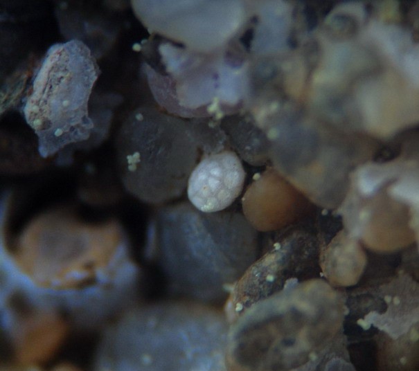

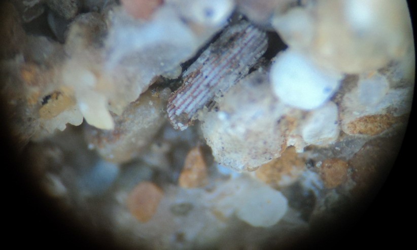

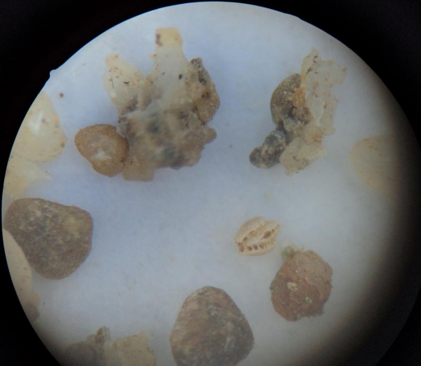

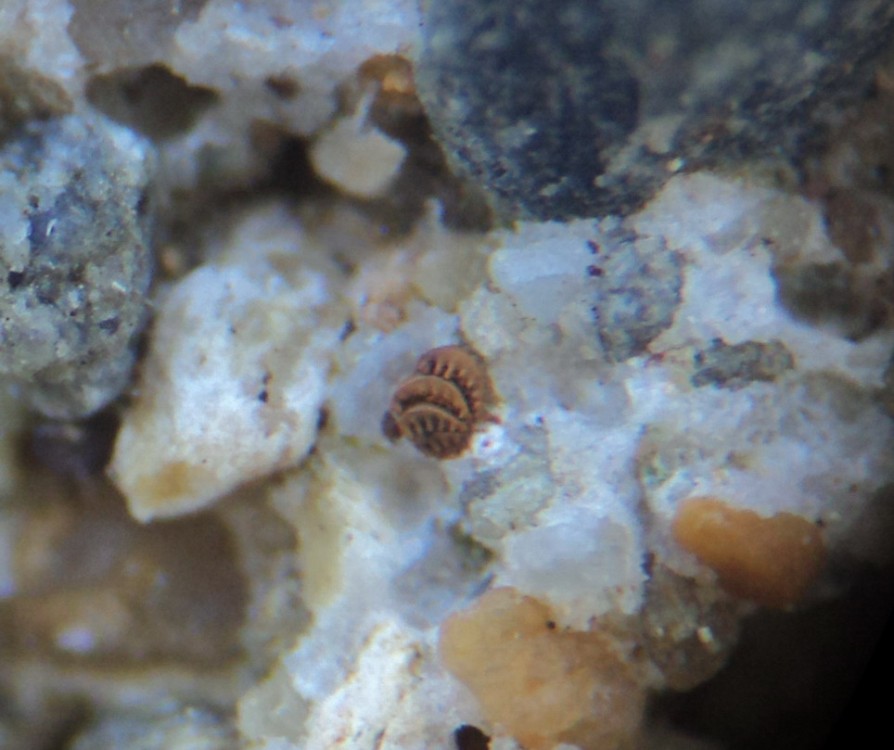

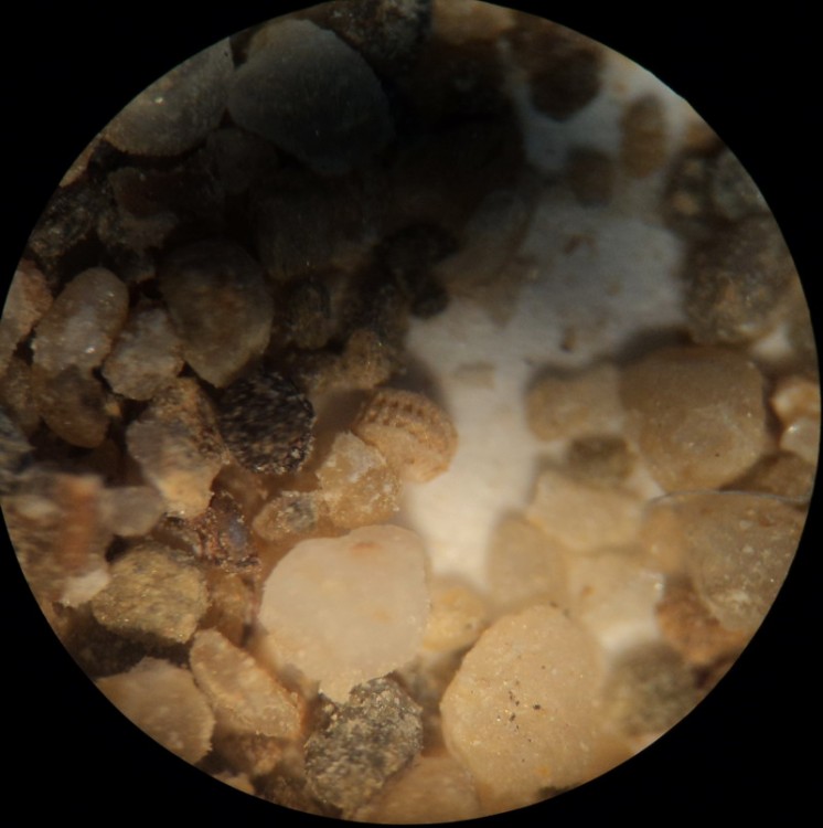

Bon, j'ai une bonne nouvelle. J'ai la determination possible des micro-fossiles presentes tout au debut de ce sujet...
Premiere photo: il s'agirait de débris de Orthokarstenia : Maastrichtian (Crétacé)
Deuxieme photo: Un Oursin du Pliocène inférieur (Zancleen)
L’environnement de dépôt serait de plate forme externe à bathyal.
Cela dit, la personne met ces precautions suivantes: "Nous pourrions mieux vous aider si nous avions les échantillons, mais avec ces images que vous m’avez transmises je n’ai rien pu faire même avec l’aide de mes collègues. Les photos, excusez moi, ont été mal prises, nous ne voyons pas les forams en entier donc il est vraiment difficile de les déterminer."

Le top serait d'avoir le nom de la bestiole en regard de son image. C'est possible ?
Quid des forams en galets trouvés par Pascalp37 ? ils sont plus lisibles, non ? :

J'aurais trouvé un foram qui vient du Crétacé...wow, il a peut-être croisé un dino !
Je croyais que le premier en photo était un Elphydium ?
Pour le photos, je fais ce que je peux avec la bino et un appareil classique sans aucun support. Pour avoir une bonne photo je dois en faire une vingtaine...et avoir beaucoup de patience.

Si on a un melange Crétacé - Zancléen, alors evidemment cela donne un age Zancléen à nos sables.
Enfin un age ! Bravo et merci aux paleontologues qui bossent sur le sujet.
Tu as le nom de l'espece ? Je suppose qu'il s'agit d'une radiole ?
On peut faire un amalgame de ces 2 périodes ?

Alors comment expliquer le foram du crétacé dans nos sables ? celui du Zancléen, OK, pourquoi pas, c'est déjà plus près de nous.
Ne perdons pas de vue l'avertissement de Makrock : sur photo, l'identification est délicate !

Makrock, il nous faudrait la photo qui se réfère à ce foram
Merci a tous et surtout remerciez Mme Ossey du laboratoire de biostratigraphie de Petroci, la societe nationale petroliere de Cote d'Ivoire. C'est la responsable de la section foram. Entre parentheses, c'est un des 2 labos d'Afrique a posseder un microscope electronique a balayage, avec une microsonde d'analyse, l'autre, c'est en Afrique du Sud.

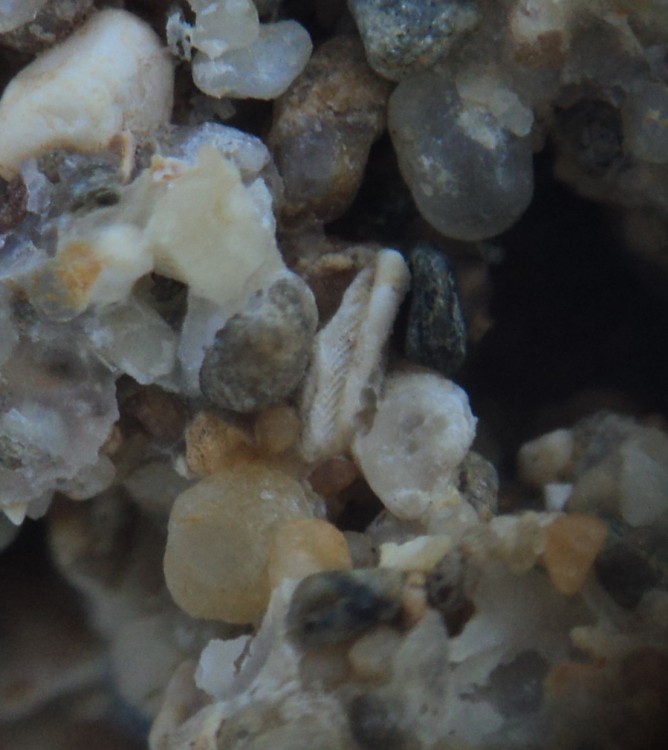

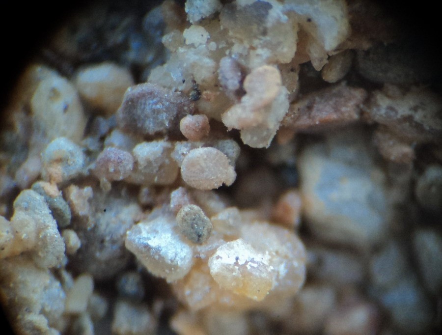

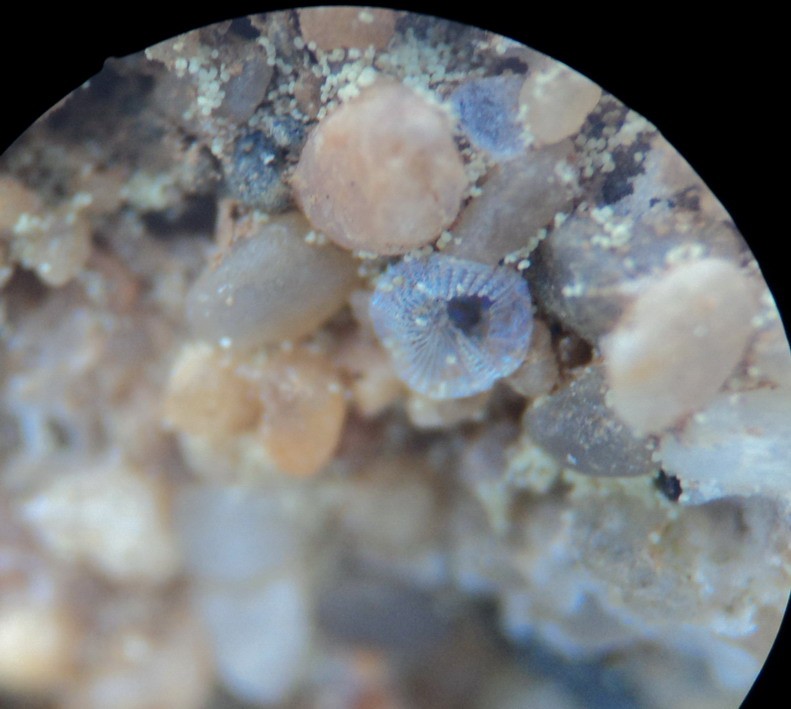

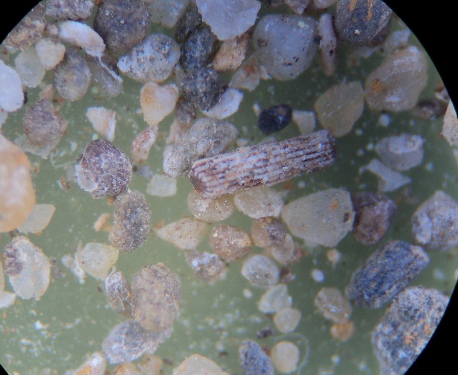

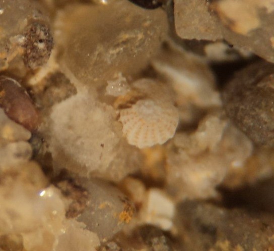

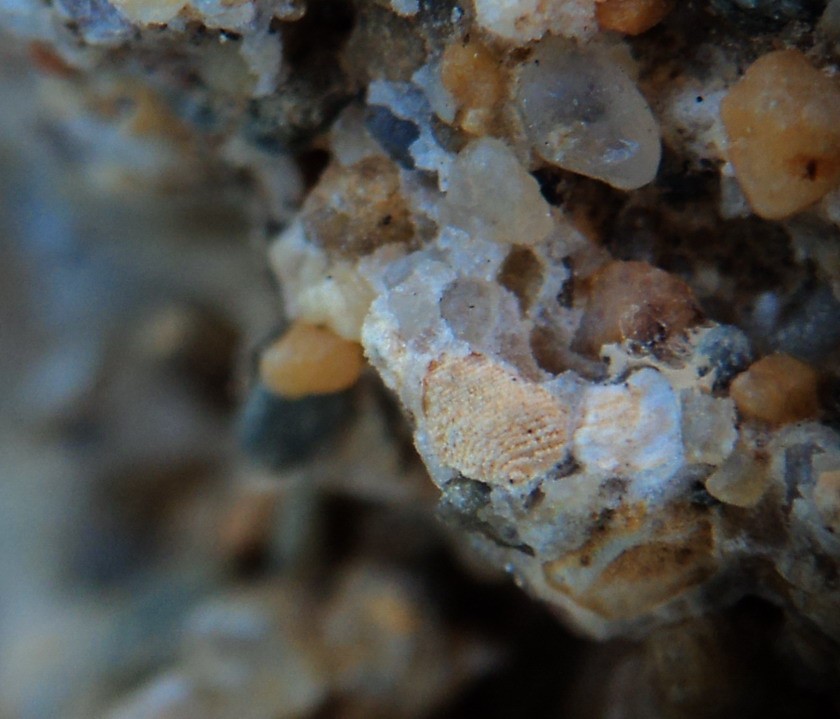

Je remets les photos des foram que j'ai trouvé.
Si besoin, je peux envoyer quelques échantillons de sable grésifié conteneant quelques foram. Envoi par DHL.
