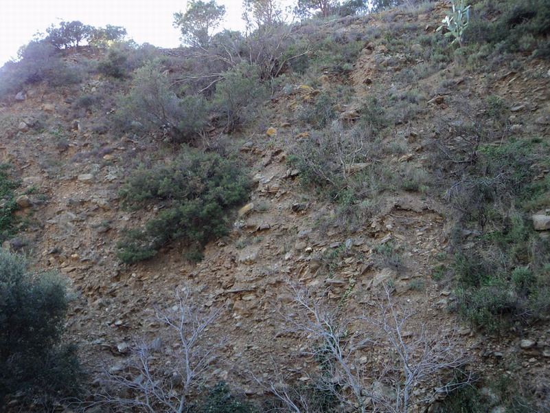

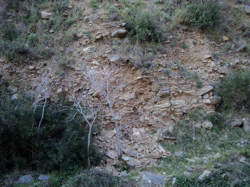

J'ai été faire un tour dans la petite vallée qui est juste à côté, là où se trouve La Selva de Mar.
Il y a quelques beaux affleurements (6-7m de haut) au bord de la rivière, rive gauche.
Pourrait-on y retrouver les mêmes sables grésifiés?
La réponse est non, rien que des dépôts terreux et de la brêche.

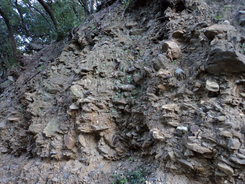

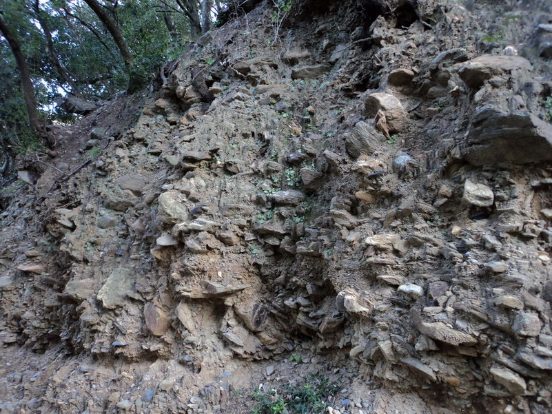

Les photos:

Cette "breche" qui n'en est pas une, je dirais formation superficielle apparemment quaternaire, mérite tout notre intérêt.
Localisation précise sur la carte?
A quelle unité cartographique appartient elle (a partir de la carte geologique)?Tines, il me viens une idée pour ton blog, tu devrais mettre un extrait de la carte geol avec des photos correspondant a chacune s des unités cartto en présence, cela te servirauis comme base de départ (state of the art on the study area :clin-oeil: )
Epaisseur?
Position topographique?
Matrice (sable, limon, argile) ? Test HCl?
Formes des éléments grossiers (anguleux, arrondi, les deux); taille; petrographie, agencement (à plat, suivant un litage, dans tous les sens)?
Qu'y a t'il au dessus, en dessous?

pourquoi "pas brèche" Quat ?
(je ne répond pas pour Quat)
Il me semble aussi voir des quasi-galets et des éléments plus anguleux (proches de ceux de la base des bancs de sable) ?...
C'est plus hétérogène que la brèche de pente des sables.
