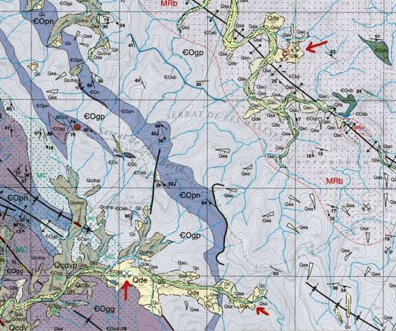

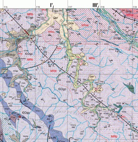

Trés intéressante cette carte à cause des dèpôts de sable (Qde) qui se trouvent dans une autre vallée au sud-ouest de nos sites.
Essor en avait parlé vers #400, il les avait remarqué.
Ça vaut la peine de se pencher dessus, pour ma part j'irai faire un tour dans ce coin pour vérifier si ces dépôts sont les mêmes que ceux de Port de la Selva.
Voilà une autre piste à creuser.
Dans ce cas là , j'aurais encore plus de mal à imaginer de l'éolien, surtout dans un endroit pareil.
Affaire à suivre
Qde = Pliocène sup / Quaternaire selon la légende de carte géologique officielle. Si les faciès sont identiques au Sud avec les mêmes foraminifères, la solution y réside peut être car les séries y sont plus complètes et mieux datées au Sud du Cap Creu et dans le bassin sédimentaire adjacent.

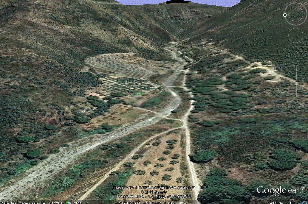

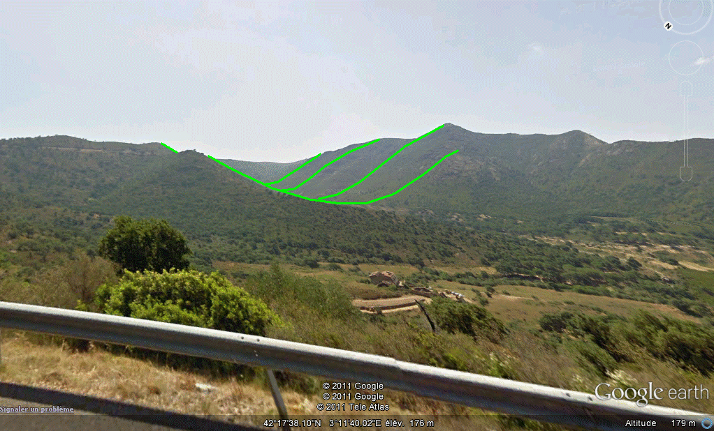

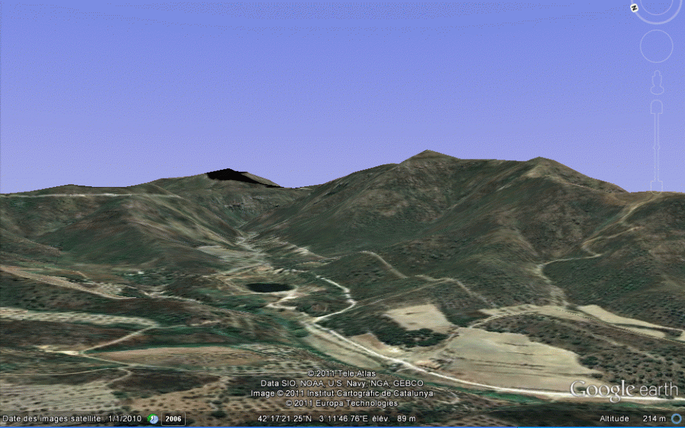

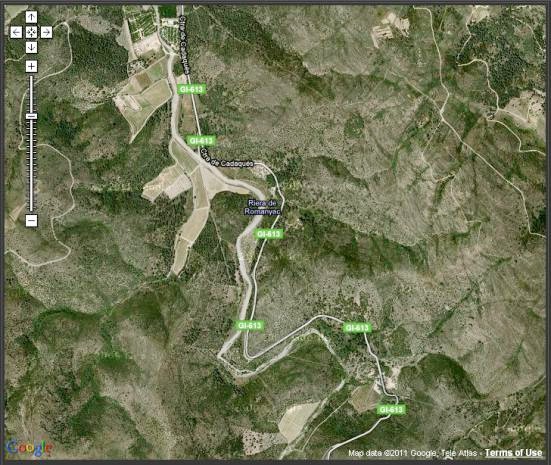

vue Street view Google Earth depuis la route de Rosas à Cadaquès :
post-9098-0-50324700-1323969549_thumb.gi

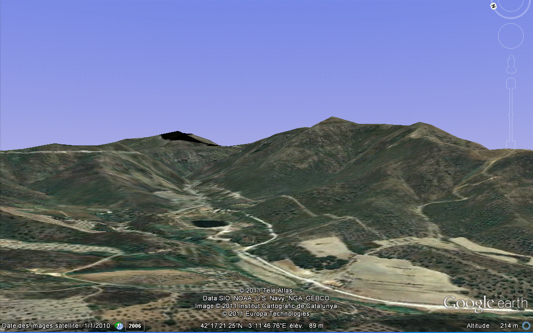

modèle numérique Google Earth:
post-9098-0-09309000-1323969868_thumb.gi

Ce qui est remarquable c'est ce que dit la carte de cette formations en gros:
grès présenrant des clastes anguleux à la base, formation mal identifiée mais attribué à de l'éolien. Formation adossées aux versants. Épaisseur jusqu’à 10m. Pas de datation mais attribuée arbitrairement (Next tu connais ces datation relative des quaternaristes) dans une fourchette Holocène à pléistocène sup.
Bon faut qu'on m'explique comment les ckast anguleux de la base on une origine éolinene :debousole:
Je n'y crois pas...
grès présenrant des clastes anguleux à la base, formation mal identifiée mais attribuée à de l'éolien. Formation adossées aux versants. Épaisseur jusqu’à 10m. Pas de datation mais attribuée arbitrairement (Next tu connais ces datation relative des quaternaristes) dans une fourchette Holocène à pléistocène sup.
Bon il faut qu'on m'explique comment les clastes anguleux de la base ont une origine éolienne. :debousole:
Je n'y crois pas...
