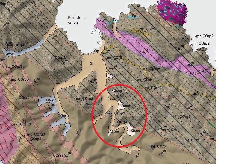

Voici d'ailleurs ce que dit la carte géologique du coin.
La zone des affleurements est dans le rond rouge:
post-8571-0-59055200-1295289471_thumb.jp
Les parties blanches sont des emplacements de ces affleurements. Légendes:
Qcoe = dépôts mixtes alluviaux et éoliens. Sable avec intercalations de fragments. Pléistocène supérieur.
mr_ÇOrp2 = schistes avec alternance dardoise et phyllites. Age du métamorphisme : Carbonifère/Permien.
mr_ÇOrb = schistes verts et amphibolites . Age du métamorphisme : Carbonifère/Permien.
Une nouvelle indication intéressante: l'apport de sable par le vent qui aurait pu participer à la formation de ces strates...
A approfondir.

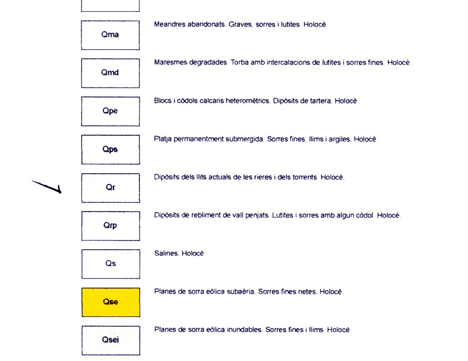

Kayou, c'est quoi le Qr? du deltaïque c'est ça? D'accord avec Next50MY, si c'est holocène pas possible que cela soit cette unité observé par Alain R qui est au minimum pléistocène vu sa position actuelle.
Je crois que cette région mérite une sortie de terrain :clown:
La légende de la carte dit: Qr = Diposits dels llits actuals de les rieres i dels torrents Holocè...
donc des dépôts des lits actuels des rivières et torrents...
Je crois me souvenir que ces dépôts y sont exploités comme tout venant. On y trouve du dépôt de pente, de l'entrecroisé, du fin granoclassé, ça fait penser (comme l'indique un autre cartouche de la légende, qui signale aussi des lutites etc...) à du remblaiement de vallée...

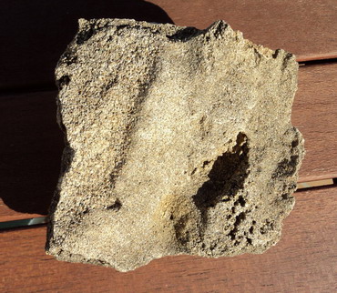

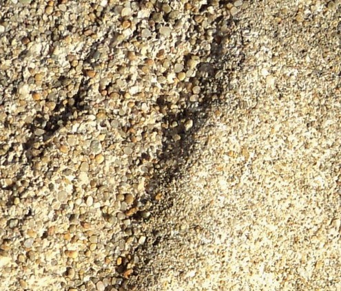

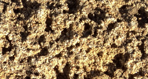

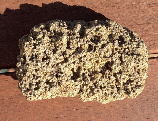

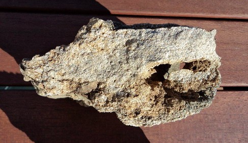

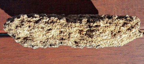

2 fragments issus des strates,ils sont en cous de sédimentation à des niveaux différents.
1)fragment provenant de parties supérieures, la roche est semi-compacte et friable:
post-8571-0-32155600-1295608328_thumb.jp post-8571-0-55605800-1295608349_thumb.jp post-8571-0-24206200-1295608370_thumb.jp
2)fragment provenant de parties basses, la roche est compacte, la sédimentation est plus avancée:
post-8571-0-56163600-1295608493_thumb.jp post-8571-0-04830800-1295608511_thumb.jp post-8571-0-61045000-1295608529_thumb.jp
bonjour Alain
au sujet du deuxieme echantillon :
-d'une part ca m'a tout l'air d'etre un sediment deposé sous l'eau (recherche sur moteur de recherche a 'ripple marks', le ciment est sans doute calcaire (verifier a l'acide si il reste juste les grains apres dissolution)
-d'autre part la granulometrie est a grain moyens (< 0.5mm ) en minorité et plutot a grain grossiers (0.5 a 1mm) voire tres grossiers (1-2mm) - il faut mettre un echelle pour avoir une idee precise de la taille des grains.
Si tu confirmes tout ca, c'est un grès a ciment calcaire, je fore ce genre de roche tres dure avec un PDC de temps en temps, mais ca fait mal a mes dents diamantées. Ca exprime un milieu cotier marin, avec des apports sedimentaires importants
ici la granumetrie est bien classée, et j'ai beaucoup de mal a en faire des colluvions de pentes.
d'autre part la granulo exclut un sediment eolien - :siffler: pour cet echantillon
Par ailleurs on parle de sedimentation pour le mecanisme qui depose des sediments a un endroit
et de diagenese, lithification, compaction etc etc pour obtenir le resultat que tu vois
pour moi ce genre de cailloux est beaucoup + ancien que du quaternaire a moins qu'il y ait eu une action de lessivage d'un calcaire en amont qui precipite le CaCO3 comme ciment. Donc verifier voir si il existe du calcaire en amont dans la colline (des roches metamorphiques hercyniennes)
il semble y avoir une cavité de dissolution, ce qui concorderait avec une roche calcaire.
Je persiste a penser que ce niveau s'est formé au moins au Pliocene et qu'il constitue le flanc d'un anticlinal de mouvement recent
Salut G/M
Je tente de répondre
La pierre réagit vivement au HCI. On aperçoit à la bino quelques traces de calcaire. Le ciment est finement cristalisé, serait-ce de la calcite?
La taille des grains correspond bien à ton évaluation
Il y a sur le site plusieurs affleurements dont les études des géologues catalans semblent affirmer qu'il y a plusieurs origines à ces strates: dépôts fluviaux, éoliens et marins.
Les échantillons ci-dessus ne proviennent pas des supposées dunes d'origine éolienne.
Je suis sur la traduction du lien que Claude a mis sur un de ses posts précédents, il fourmille d'info intéressantes dont nous allons bientôt parler :sourire:
EDIT: il semblerait que cette roche soit de l'Eolianite http://fr.wikipedia.org/wiki/Eolianite
(d'aprés les catalans)
