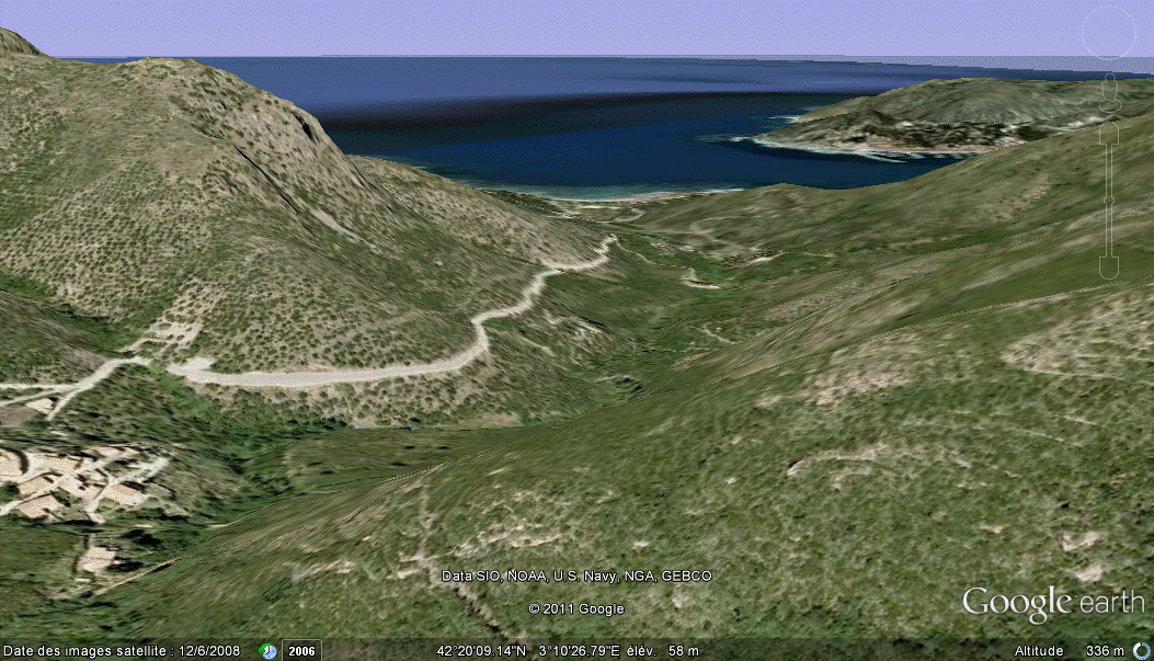

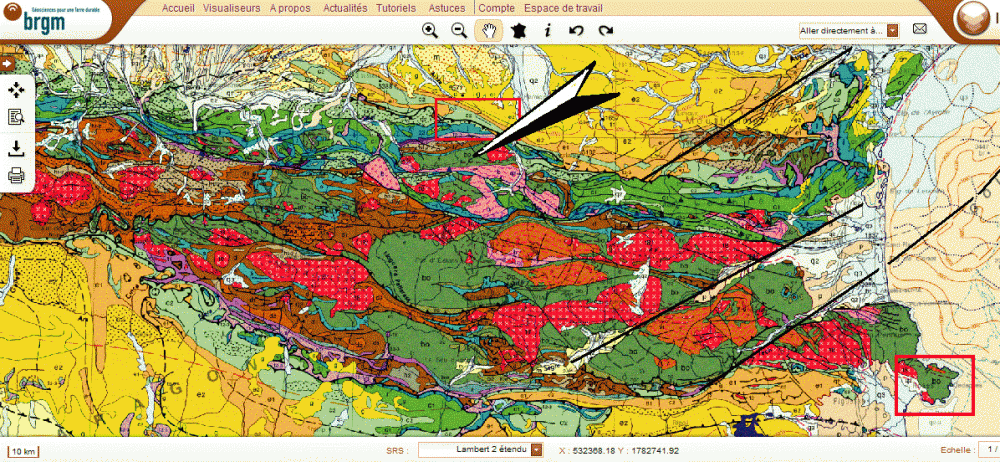

Next50MY Posté(e) 6 décembre 2011 Signaler Posté(e) 6 décembre 2011 sur la carte au 1/1.000.000 je remarque des grands linéaments SW NE dont un qui se prolonge offshore.

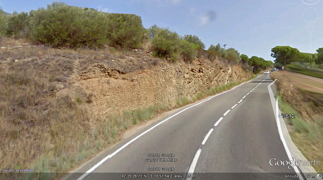

Next50MY Posté(e) 6 décembre 2011 Signaler Posté(e) 6 décembre 2011 Il existe d'autres affleurements de sédiments du Cap Creu au Nord Ouest. On les voit sur Google Street view au hameau Perabeua : Le contact avec le socle n'est pas très facile à voir, il faut vérifier sur place... si il s'agit de socle altéré uniquement ou bien si des grès ou des conglomérats sont préservés. C'est localisé dans un vallon, et il me semble que l'on distingue la forme du chenal à l'origine du creusement du vallon.

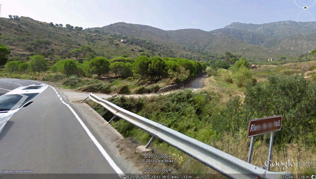

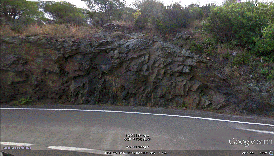

Next50MY Posté(e) 6 décembre 2011 Signaler Posté(e) 6 décembre 2011 Alors que le socle hercynien apparait sous cette forme : alors sur l'image ci-dessus, à droite, avec un peu de chance on aperçoit la base du chenal, l'autre versant côté sud-est du chenal. C'est appelé la "Riera de la Vall" :

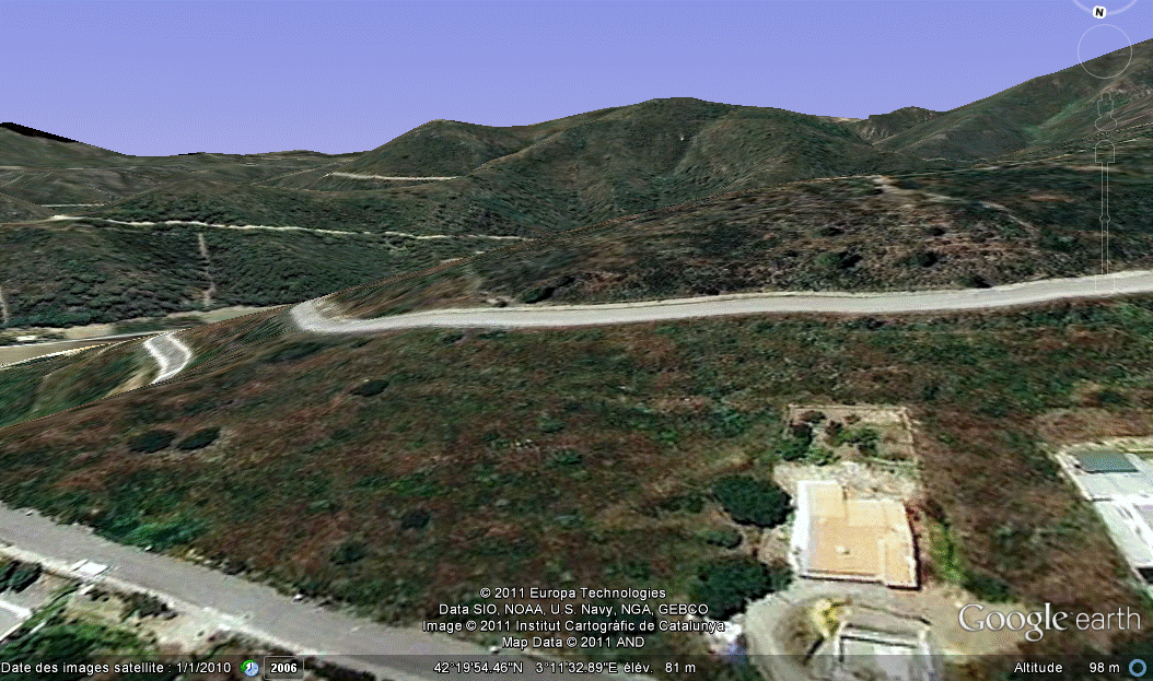

Next50MY Posté(e) 6 décembre 2011 Signaler Posté(e) 6 décembre 2011 Une vue depuis l'amont de la Riera de la Vall:

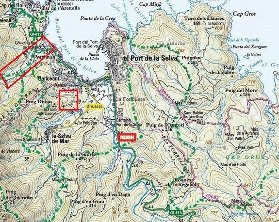

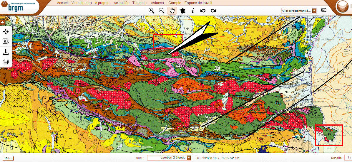

Next50MY Posté(e) 6 décembre 2011 Signaler Posté(e) 6 décembre 2011 voici le secteur à explorer, carte topo mise en ligne par Alain modifiée :
AlainR Posté(e) 6 décembre 2011 Auteur Signaler Posté(e) 6 décembre 2011 Je vois le coin dont tu parles, c'est sur la route côtière de Llança vers Port de la Selva, au niveau de la Vall de Santa Creu. Il y a effectivement des sédiments argileux et alluvionnaires qui reposent sur le socle schisteux, mais pas de sédiments sableux comme sur les sites qui nous intéressent. Pas de comparaisons possibles.

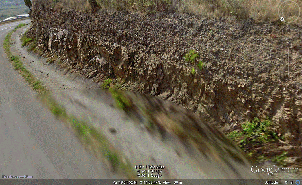

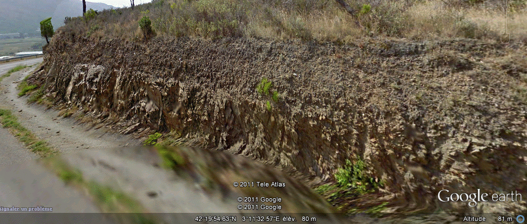

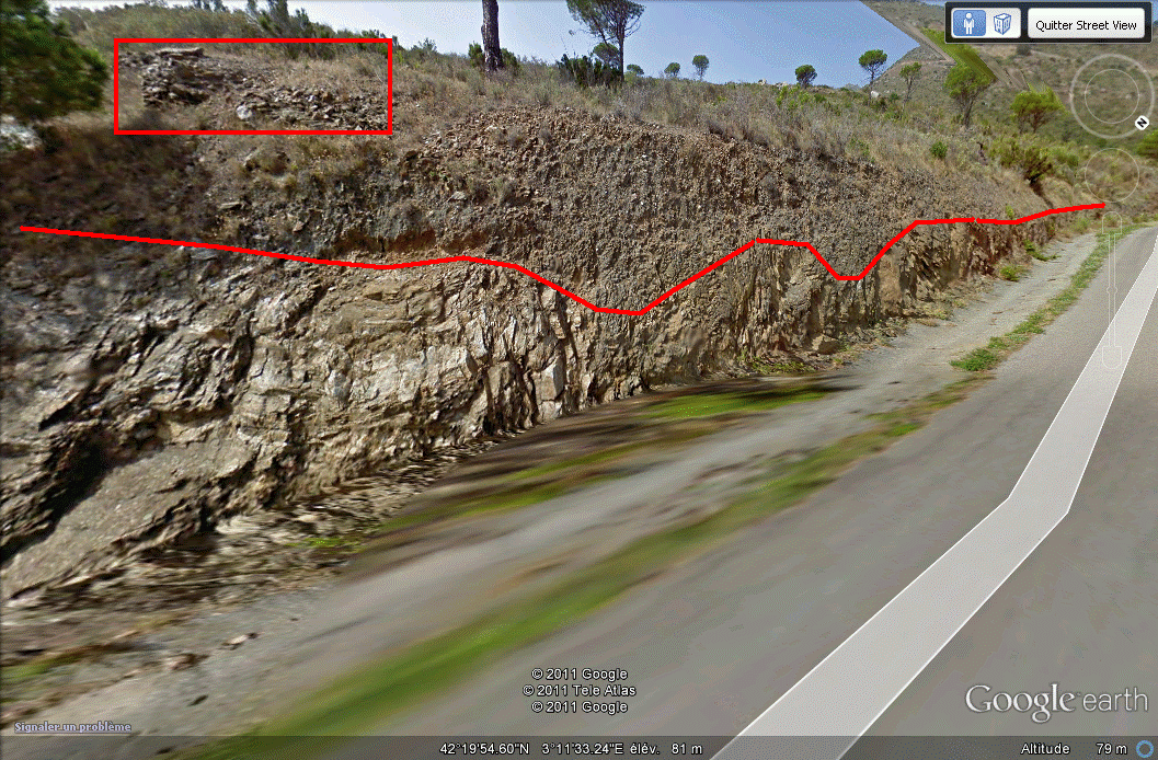

Next50MY Posté(e) 6 décembre 2011 Signaler Posté(e) 6 décembre 2011 OK Alain, dommage ... sans doute des colluvions, dépots de pentes, ce qui réjouit les quaternaristes. Quat va nous faire un cours la dessus. où mettrais tu le contact Sédiments / Socle sur le talus de route que je viens de mettre en ligne ?

Next50MY Posté(e) 6 décembre 2011 Signaler Posté(e) 6 décembre 2011 Alain, autre secteur d'exploration : le Dolmen de Taula dels Lladre.. contact sédiments sur socle : altitude 80m, au dessus du hameau d'Arola, et au Nord de la Selva del Mar. l'altitude est comparable à ce qu'on a déjà vu, sur les points les plus élevés, et cela pourrait bien être un témoignage de la paléorive ouest de l'estuaire. Je pense que si tu prospectes, tu pourrais aller vérifier ces 2 sites (Perabeua et Arola sur carte ci-dessus) et voir si ils ne présentent pas tout de même des caractéristiques comparables à nos sédiments.
AlainR Posté(e) 6 décembre 2011 Auteur Signaler Posté(e) 6 décembre 2011 Le premier endroit dont tu parles je le connais bien, il s'agit de la petite route qui est en face du terrain de camping et qui va vers la Vall de Santa Creu. Il y a de beaux affleurements alluvionaires où je vais parfois ramasser quelques cailloux intéressants, mais il n'y a pas un grain de sable. L'autre, au nord de la Selva de Mar, je ne vois pas où il est. D'aprés la photo il s'agit d'un sentier. Je connais assez bien le coin mais là je ne le situe pas
Next50MY Posté(e) 6 décembre 2011 Signaler Posté(e) 6 décembre 2011 localisations sur carte http://www.geoforum.fr/topic/18232-etude-de-strates-sedimentaires-region-cap-creu/page__view__findpost__p__362448
AlainR Posté(e) 6 décembre 2011 Auteur Signaler Posté(e) 6 décembre 2011 Ça y est, je vois où c'est. J'irai voir le coin dés que je peux.

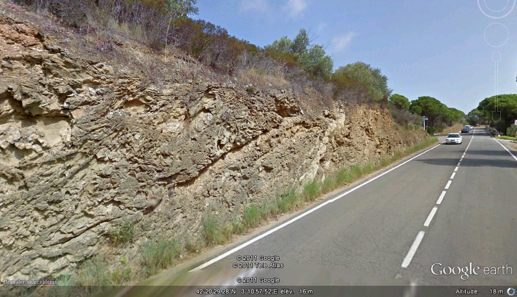

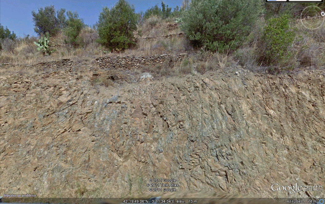

Next50MY Posté(e) 8 décembre 2011 Signaler Posté(e) 8 décembre 2011 sur cet affleurement, il me semble qu'il existe une granulométrie homogène. 1. si les éléments sont anguleux et hétérogènes : dépots de pentes possibles 2. si les éléments sont arrondis et triés : dépots sédimentaires autres à définir le degré de compaction / cimentation est un autre critère mais difficile à manier. par rapport à ce qu'on connait déjà si il n'y a aucune compaction, alors sans doute dépots de pente. si on continue à longer le talus dans cette boucle, sur la droite voici ce qu'on observe : une schistosité qui affecte une roche pelitique d'origine argileuse, ça devrait se retrouver dans les altérites en grande quantité. Si les dépots sont de nature différente en grande partie c'est qu'ils auront voyagé.. (cas 2.) .
AlainR Posté(e) 8 décembre 2011 Auteur Signaler Posté(e) 8 décembre 2011 Salut Quat On est tout à fait dans la même configuration, c'est le mème type de dépôt sédimentaire. J'irai voir le 2º site que propose Next, mais j'imagine qu'on sera toujours dans le même contexte. Comme je l'ai dit maintes fois, les sédiments grésifiés qui nous intéressent se trouvent uniquement en enfilade dans les lieux repertoriés depuis le début de ce post. Dans tout le coin il n'y en a pas d'autres. Les autres affleurements sont des dépôts argileux avec alluvions et colluvions.
Next50MY Posté(e) 8 décembre 2011 Signaler Posté(e) 8 décembre 2011 et vérifier le contact qui parait être très irrégulier

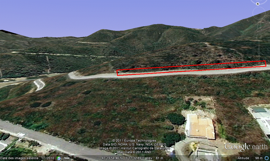

Next50MY Posté(e) 9 décembre 2011 Signaler Posté(e) 9 décembre 2011 Salut Quat' ça ressemble bien à une de ces terrasses anciennes ce truc. tu as vu comme c'est plat ?
Quaternaire Posté(e) 9 décembre 2011 Signaler Posté(e) 9 décembre 2011 je ne peux rien dire vu d'ici...
Next50MY Posté(e) 9 décembre 2011 Signaler Posté(e) 9 décembre 2011 C'est certain que sans l'aide du terrain on aura du mal à trancher tout en restant "membres actifs de l'Association des Sédimentologues de Canapé" et vu d'ici ?
