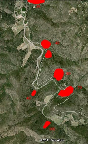

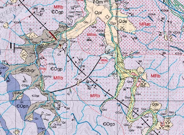

autrement j'ai repris vite fait l'eolien mentionné sur la carte géol...les cotes (+/- moyennes) sont données par l'altimètre de google earth
post-10644-0-22009500-1316768753_thumb.j
