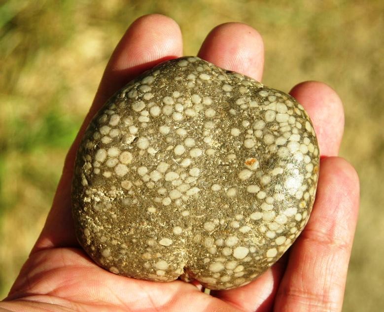

Invité Pascalp37 Posté(e) 22 septembre 2011 Signaler Posté(e) 22 septembre 2011 "=> foraminiferes : je ne comprends pas la remarque de Pascal," ...Alain en a trouvé groupé (2ou3) dans l'une de ces photos, identique a ce que j'ai trouvé....l'autre photo (empuria), montre semble t il de la glauconie..a coté des foram...tout ça est allochtone aux sédiments etudiés....et rien n'exclu d'un apport sedimentaire par la rivière de fraction issus de niveaux erodés (plus anciens et plus haut,?) arrasés depuis....on a avec le cap Creus pratiquement qu'une montagne pelée primaire......si on peut confirmer un apport allochtone par la rivière, on pourra déja virer l'éolien...plusieurs petits galets dans les niveaux...ca serait deja pas mal...et si on arrive à dater ces foram ca sera toujours ça de gagner.(je crois qu'on a pas mal de références dans le coin sur ceux la ) ...on a pas grand chose !...il faut tout prendre

Next50MY Posté(e) 22 septembre 2011 Signaler Posté(e) 22 septembre 2011 ecoute je suis alle faire un petit tour sur ton sujet de silex: dis donc tu en connais un rayon, si Alain trouve un silex taillé dans les sediments c'est certain qu'il ne va pas t'echapper. bon alors ton post ci dessus, non je ne saisis toujours pas. non les photos d'Alain n'ont rien a voir avec ton cailloux qui est un calcaire bioclastique constitué de foraminiferes. deuxio : si c'est le schema que tu suggeres, alors ca nous donne des sediments marins plus haut, donc ca ne resoud pas vraiment la question essentielle : d'ou vient le vent ? le texte a ses limites dans le domaine de l'explication ! une chose est certaine la majorite n'est pas de l'eolien (sauf un ouragan, mais on aurait des voitures dans la breche)
