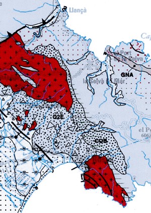

J'ai trouvé une carte géologique du coin, si elle peut vous aider je la mets ci-dessous.
Ces strates se situent vers le centre de la carte, je mets en suivant la correspondance des légendes concernées.
mr_ÇOra = Amphibiolite à grains fins. Matériaux de l'unité ÇOra affectés par le métamorphisme régional. Age du métamorphisme: CARBONIFERE PERMIEN.
mr_ÇOrb = Schistes verts ou amphibiolites. Matériaux de l'unité ÇOrb affectés par le métamorphisme régional. Age du métamorphisme: CARBONIFERE PERMIEN.
mr_ÇOrev = Schistes amphélitiques, gneiss leucocrate, quartzites et marbres. Matériaux de l'unité ÇOrev affectés par le métamorphisme régional. Age du métamorphisme: CARBONIFERE PERMIEN.
Institut Géologique de Catalogne - Mai 2007

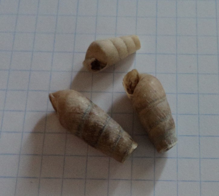

Dans un renfoncement situé au bas des strates, proche de la route, j'ai trouvé ces coquilles d'escargot.
Peuvent-elles être anciennes? Existe-t'il dans la famille des escargots terrestres ces coquilles? Ont-elles une utilité pour l'étude des strates?
Invité Sparnacum
Salut Alain,
Cela ressemble beaucoup a des coquilles actuelles mais surtout d'eau douces

Salut Marc :lasse:
Ok, merci. Donc ils ne servent à rien, à la poubelle!

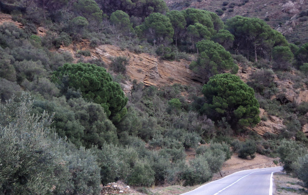

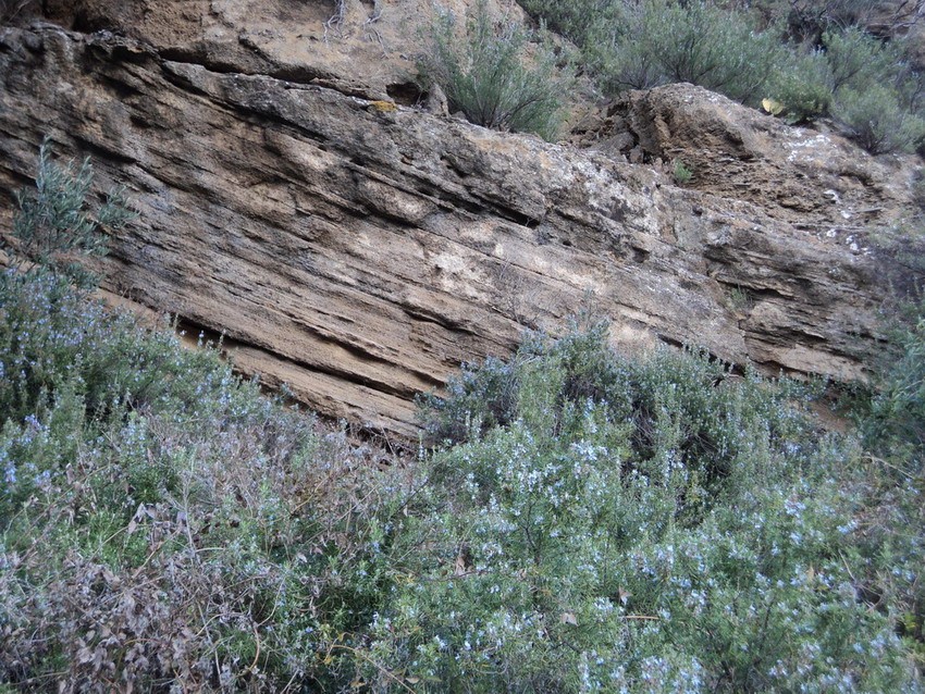

Nous avons vu plus haut que les affleurements longent la route Port-de-la-Selva/Cadaques pendant 300 ou 400m, les strates sont toutes horizontales, parallèles à la route qui elle même suit le cours d'une petite rivière, à sec 95% du temps.
Il y a un phénomène géologique curieux.
A l'endroit où commence les affleurements, les premières strates sont inclinées au lieu d'être horizontales comme le sont toutes celles qui suivent. Ce sont les seules à entre "en pente"
post-8571-0-82767000-1294859369_thumb.jp
post-8571-0-64999900-1294859464_thumb.jp
De quoi peut provenir ce phénomène? de la tectonique qui aurait soulevée le terrain?? Auquel cas ces strates seraient bien moins récentes que ce qu'on pense :gratte-tete:

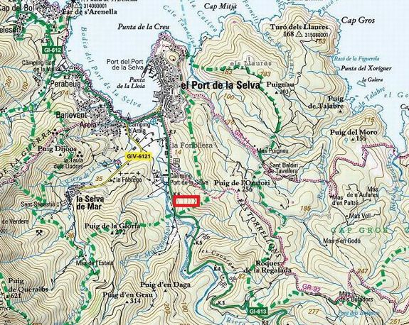

Voici la carte topographique de la région, ces strates inclinées se trouvent à l'emplacement du carré rouge.
post-8571-0-44897100-1294859901_thumb.jp
Avez-vous un avis?

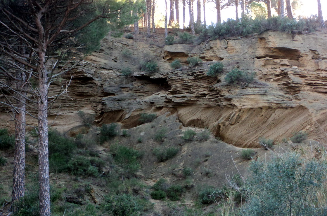

Un autre affleurement qui est dans le même coin.
Comment expliquez-vous la partie sableuse sous les strates?
post-8571-0-59075200-1295117448_thumb.jp
salut,
il est très probable que tu observe des strates inclinés de foresets d'un Gilbert delta parcece que la terrasse évolue a l'approche du bassin de réception des eaux, ici un ancien niveau marin.
Un Gilbert-delta présente trois parties :
- au sommet des couches horizontales de granulométrie grossière, on parle de topsets.
- un peu plus loin dans le bassin de réception, les éléments plus fins comme les sables et graviers se déposent en strates inclinées: ce sont des dépôts qui "avancent" au fur et à mesure des apports, on dit qu'ils sont progradants et on les nommes foresets.
- encore plus au large, les éléments les plus fins (argiles, limons) se déposent par décantation lente, ils édifient des strates horizontal laminées, on parle de dépôts de bottomsets.
tres beaux affleurements,
Le pendage moyen est élevé sur les nouvelles images ce qui apporte un élément nouveau sur l'ancienneté de ces roches sédimentaires.
Pour confirmer le caractere marin tu pourrais regarder a la loupe binoculaire si tu ne vois pas des organismes contructeurs calcaires
Quaternaire a fait une bonne analyse et j'ajoute que cela depend de l'orientation du front de taille par rapport au faisceaux de litages obliques. Des litages en apparence horizontaux sur photo peuvent etre pentés.
est-ce que la progradation s'effectue vers le Nord ? ou dans le sens de l'aval dans cette vallée ? As tu n zoome de la discontinuité sédimentaire au sommet des litages obliques.
En revanche on a du mal à appréhender la relation qui existe entre les 1eres photos de ce sujet - en apparence des niveaux horizontaux alluviaux - avec ces derniers sites.
bon appetit
PS : si tu aimes les salades en vinaigrettes sur le terrain tu peux faire quelques tests a l'acide :clown:
