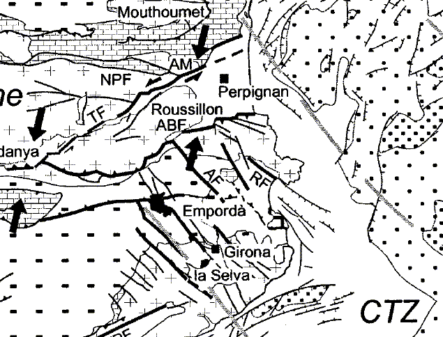

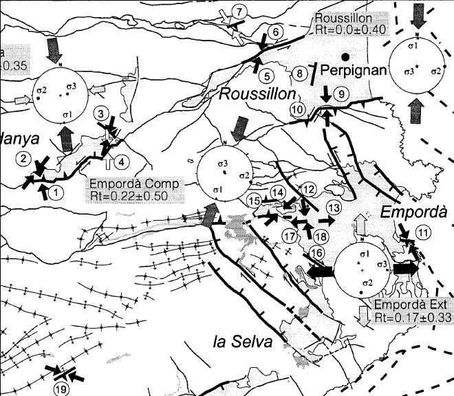

articles très interessants mais peripheriques au Cap Creu (tu insistes, moi aussi):
Rousillon et bassins de Piemont : en subsidence
Cap Creu en surrection
la corrélation entre les 2 n'est pas démontrable sans datations biostratigraphiques ou sans un niveau repère (très) particulier qui serait commun aux deux secteurs.

par sympathie pour les auteurs, l'ideal est de mentionner le titre de l'article sous cette forme:
Goula X., Olivera C., Fleta J., Grellet B., Lindo R., Rivera L.A., Cisternas A., Carbon D., 1999 - Present and recent stress regime in the eastern part of the Pyrenees. Tectonophysics 308 (1999) 487–502.
