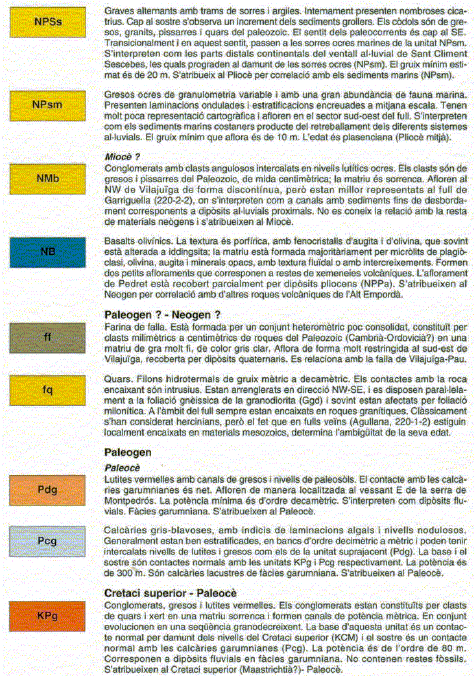

esor6 Posté(e) 16 juillet 2011 Signaler Posté(e) 16 juillet 2011 Dans la foulée, je rajoute la carte du niveau 140 m pour Rosas et la Selva.
