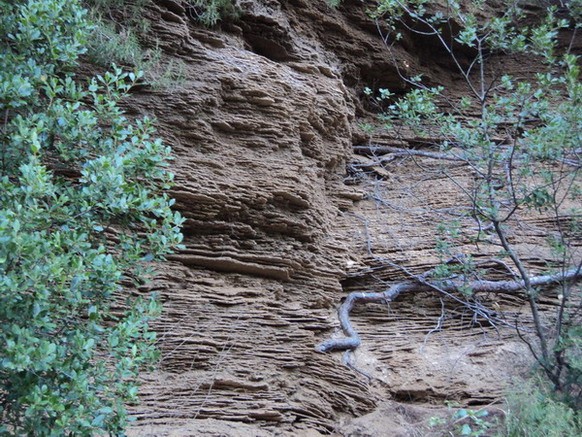

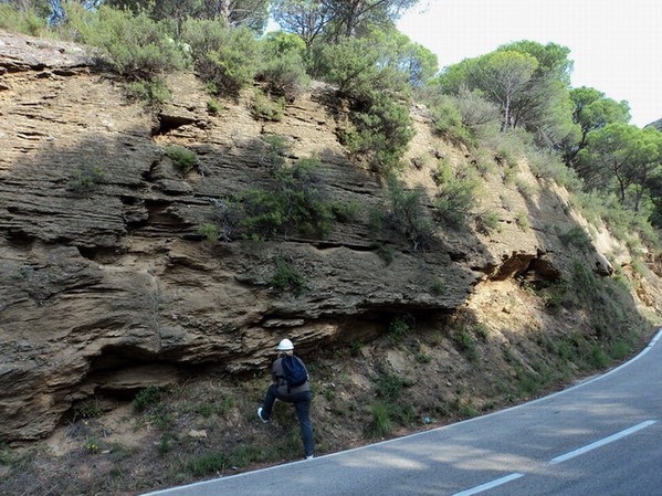

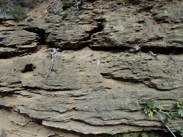

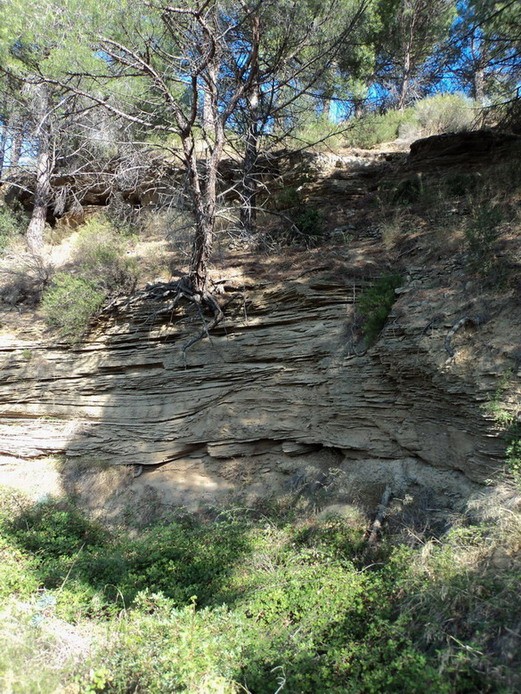

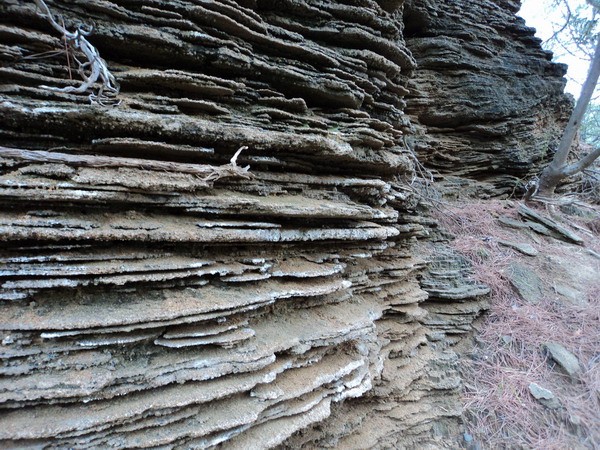

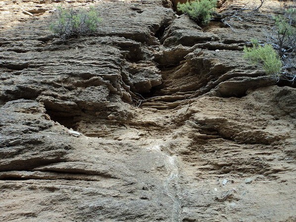

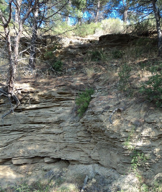

Dans le secteur du Cap Creu (Pyrénées espagnoles) un effondrement de terrain a mis à nu les différentes couches sédimentaires sur 5-6 m. de hauteur, l'endroit est proche d'une rivière (à sec la plupart du temps).
Est-ce quelqu'un pourrait m'expliquer cette formation, parait-elle ancienne?

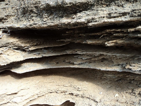

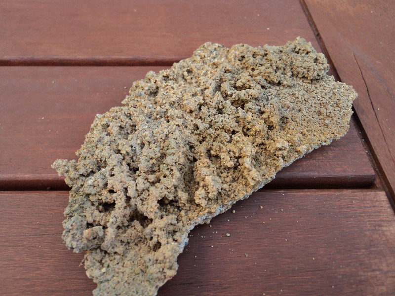

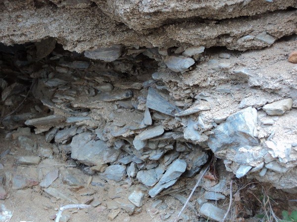

Je suis allé voir de prés ces strates, la partie "sableuse" commence à se cimenter, elle est en train de devenir du grés à gros grain (belle allitération au passage...)

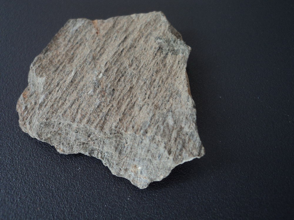

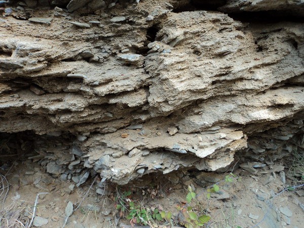

Les parties feuillées qui séparent les dépôts sont de l'ardoise "fraiche" parce que friables.
Est-ce qu'il s'agit d'un début de sédimentation de roches?

option 1 : le lit de la riviere est tres proche verticalement de l'affleurement
visiblement tu te trouves au fond d'une vallee, rien de spectaculaire dans ce que je dis mais pourtant ca peut avoir des consequence sur les depots que tu montres:
faute de photos plus nettes je dirais que tu te trouve dans de l'alluvionnaire récent:
on distingue d'ailleurs 2 chenaux emboités sur les 1eres photos et des sables a galets de bonne taille sur une autre photo, vers la base.
ce qui suppose que tu as eu plus de crues a la base de l'affleurement que vers le sommet qui correspond a une periode d'abandon du lit de la riviere qui est allée chercher fortune un peu plus loin derriere toi qund tu prenais la photo
option 2 : la riviere est beaucoup plus bas, et alors il peut s'agir de sediments plus anciens ... idem si tu trouves une carte geol u une carte topo ca va aider !
Regarde a la base des chenaux si tu ne vois pas des fossiles ....

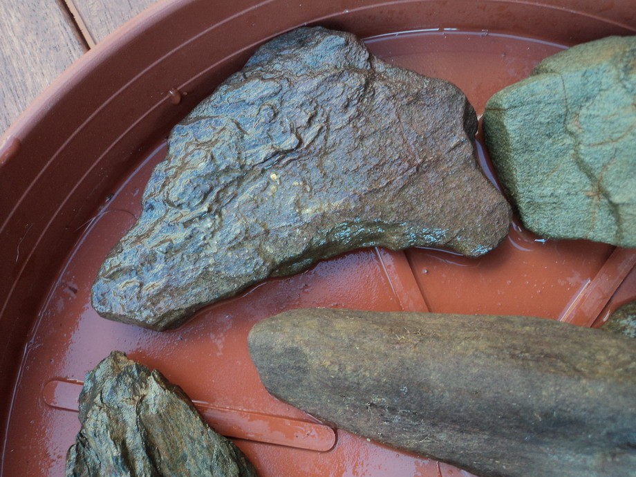

ou si tu veux rester sur la petrographie, tu peux aussi montrer des photos de details des galets mouillés (et donc la lame mince n'est plus a faire !! :applaudir: ) ce qui apportera des informations interessantes sur les zones de provenance.

Salut Marc et merci pour l'explication :super:
Je suis trés curieux de tout ce qui touche à la géologie, je me demande comment je n'ai pas cherché à approndir tout cela plus tôt!
Cet endroit se trouve dans la phase 1 de ton explication, le lit de la rivière (à sec) n'est pas trés loin, à 50m. derrière moi.
Dés que j'ai un moment je vais aller faire des photos plus précises ainsi que récolter quelques galets pour les prendre en photo une fois mouillés.
Je vais regrder aussi s'il n'y a pas de fossiles.
Quand tu dis récent, ça ferait globalement combien d'années ?

En fait ca doit dependre aussi de l'ampleur du bassin versant, de la taille de la vallée largeur et profondeur, de la denivellée (combien de m descendus pour 1 km...), des geographes ou geomorphologues tu en as croisé sur Geoforum ils devraient expliquer ca tres bien.
Le fait est que la geomorphologie, geographie physique et pedologie sont des sciences de la terre qui rejoignent la sedimentologie.
Les surfaces qui separent 1 couches marine d'une continentale sont souvent materialisées par des paleosols ou des bases de chenaux fluviatiles +/- bien conservés et ici tu es probablement dans une couche continentale et fluviatile, l'ancien lit de la riviere, il te reste a creuser pour trouver la derniere couche marine (si tu veux des contacts de societes de forages fais un MP)
Si tu trouves des fossiles tu pourras avoir une idee de l'age :
- tres recent : dent de cheval, mouton vache, homme, femme, chien, ovni
- plus ancien, glaciation : homme laineux, Mammouth poilu, (je dis rien sur les femmes des cavernes etc)
- voire Pliocene (Hipparion etc )
Mais le plus interessant et probablement avec le smeilleurs resultats = galets, ca va causer !!!

un chenal c'est une surface qui sépare 2 unités sédimentaires, et dont l'axe est incliné ou sub-horizontal avec un amont et un aval permettant l'ecoulement des eaux fluviatiles ou marines.... grosso modo de forme hemi cylindrique.
le chenal actuel c'est tout simplement le fond et les berges de la riviere qu'observe Alain en reflechissant a son prochain post sur Geoforum.
Derriere lui des chenaux anciens, remplis a la base par des galets (courants forts) qui se comblent progressivement par des sables de plus en plus fins (perte d'energie de la riviere localement): la riviere se deplace lateralement vers le lit actuel tout en se creusant => voila 2 chenaux emboités créés : un chenal qui "creuse" dans le precedent.
un exemple en images de L. Ilunga qui va se demander :clown: pourquoi autant de Geoforumeurs le contactent ....
http://www.geoecotrop.be/uploads/publicati..._311_965728.pdf
Pour comprendre l'histoire des cailloux il faut les observer en place a l'affleurement et analyser les surfaces qui séparent les cailloux de natures différentes ( :clown: tiens pour ma prochaine devise ...).
On attend avec impatience les galets polis et mouillés, d'eventuels fossiles et la carte topo ou geol ...
histoire de confirmer qu'il s'agit bien de chenaux fluviatiles, on ne sait jamais !

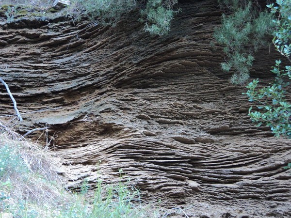

@lex
On va continuer sur ces strates sédimentaires.

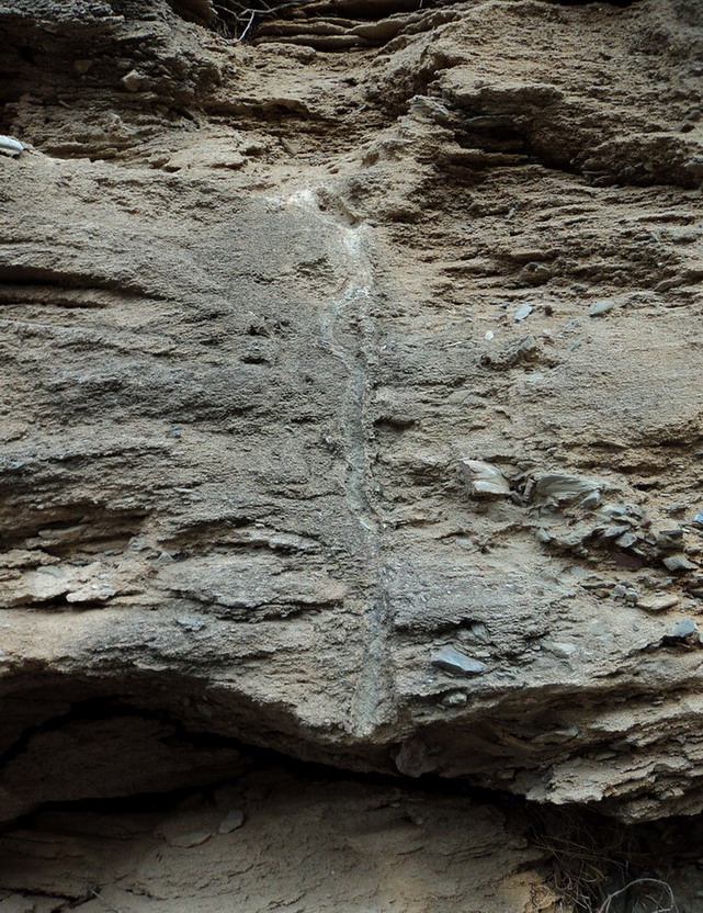

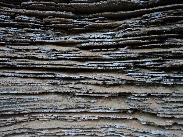

A 50m des dernières photos, en restant parallèle à la rivière, il y a le même phénomène de terrain affaissé mettant à nue des strates sédimentaires
suite
Il y a eu , ça doit faire un petit moment, un forage dont on voit la trace.
Admirez la trace! Le terrain a bougé depuis.
Tiens! un apprenti-géologue dans le coin...
Salut
je pense que ce sont effectivement des chenaux a la base de la formation et que le haut temoiugne d'un milieu de dépôt a l'hydodynamisnme plus calme puisque l'on observe des alternances de strates a materiaux plus fins0
Par contre ce n'est pas forcement du pur fluviatile, j'entend par laloin de la cote mais peu etre des facies d'estran0
La figure observée sur les dernieres photos n'a rien a voir pour moi avec un forage mais plus une figure d'erosion liée a du ruisellement
Merci pour les info ;)
De prés on dirait vraiment un forage et la trace d'une carotte, maintenant je me trompe peut-être, je n'ai pas une grande expérience dans le domaine.
