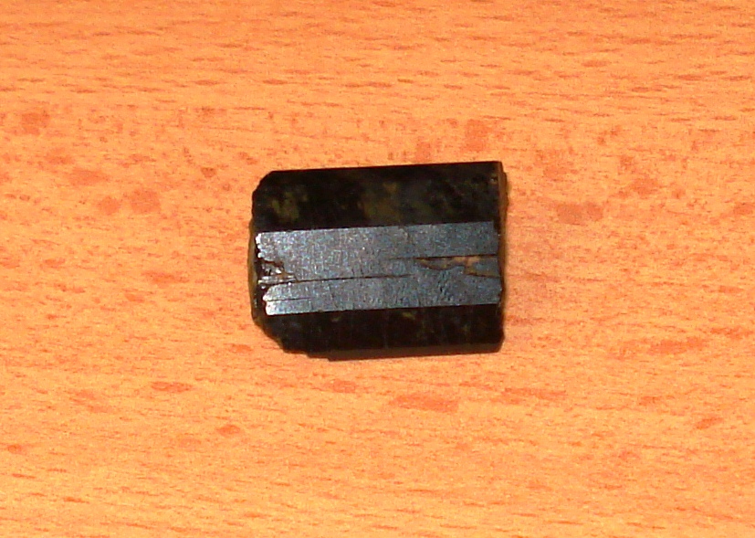

fiascorp Posté(e) 16 septembre 2010 Signaler Posté(e) 16 septembre 2010 J'habite au Rwanda...un petit État de l'Afrique centrale-Est aujourd'hui a 14:00h j'ai trouver une pierre noir de la taille d'une gomme et j'ai été étonnée de voir qu'il a des parois lisse et parfaitement symétrique comme s'il avait été taillé mais a ma connaissance il n'y a jamais eu de tailleur de pierre au Rwanda... alors je vous demande de l'identifier si possible! N.B c'est pas du Quartz que je côtoyai tous les jours.. j'ai jamais vu de quartz noir! Citer
Augustin Posté(e) 16 septembre 2010 Signaler Posté(e) 16 septembre 2010 Jamais vu de quartz noir, et pourtant ça existe! Pour ton truc, à confirmer par les collègues, mais on pourrait peut être partir sur amphibole ou pyroxène... Citer
1frangin Posté(e) 16 septembre 2010 Signaler Posté(e) 16 septembre 2010 bienvenue sur géo !! test dureté, trace, hcl, densité .... pour de l'aide : vois ma signature : Citer

ledahu1959 Posté(e) 16 septembre 2010 Signaler Posté(e) 16 septembre 2010 Bien le bonjour, Perso, j'ai récolté au Rwanda pas mal de cassitérite et de wolframite. A voir la photo, je pencherais pour un morceau de cristal de cassitérite (typique avec ses bandes de couleur claire). Essaye de réaliser les tests de 1frangin. Cassitérite : dureté 7 (fragile) Elle se couvre lentement d'un film d'étain métallique, gris ou argenté, si on la maintient dans uns solution froide d'HCl, en présence d'un morceau de zinc (provenant d'un étui de pile électrique). Ne fait ce test que si tu possédes un autre échantillon. Wolframite : dureté 5 à 5,5 (fragile) Soluble dans HCl chaud Je pense qu'avec le test de dureté, cela suffira à identifier ton échantillon. Bonne recherche A+ Citer
airbus78 Posté(e) 16 septembre 2010 Signaler Posté(e) 16 septembre 2010 Pencherais plutot sur TOURMALINE mais ????????? Citer
fiascorp Posté(e) 16 septembre 2010 Auteur Signaler Posté(e) 16 septembre 2010 Bien le bonjour, Perso, j'ai récolté au Rwanda pas mal de cassitérite et de wolframite. A voir la photo, je pencherais pour un morceau de cristal de cassitérite (typique avec ses bandes de couleur claire). Essaye de réaliser les tests de 1frangin. Cassitérite : dureté 7 (fragile) Elle se couvre lentement d'un film d'étain métallique, gris ou argenté, si on la maintient dans uns solution froide d'HCl, en présence d'un morceau de zinc (provenant d'un étui de pile électrique). Ne fait ce test que si tu possédes un autre échantillon. Wolframite : dureté 5 à 5,5 (fragile) Soluble dans HCl chaud Je pense qu'avec le test de dureté, cela suffira à identifier ton échantillon. Bonne recherche A+ Merci Mon ami! mais permettez-moi de douter du fait que sa soit du cassitérite car c'est n'est pas metalique... ni Feromagnetique.. j'ai essayer avec un aimant pour voir ce que sa donnait... et rien! En tous cas merci a vous tous pour vos reponses...! MERCI Citer
trenen23 Posté(e) 16 septembre 2010 Signaler Posté(e) 16 septembre 2010 Ce serait normal, la cassitérite est un oxyde d'étain qui n'a pas du tout un aspect métallique (parfois même transparente) et ne réagit pas à l'aimant. Aurais-tu une photo de la section du cristal ? Merci, Serge Citer
Invité JPP2A Posté(e) 18 septembre 2010 Signaler Posté(e) 18 septembre 2010 fiascorp' date='jeudi 16 septembre 2010 à 15:44' post='291879'] J'habite au Rwanda...mais ou c'est grand tout de même tu peux préciser ..........comme dis augustin "Quartz noir ça existe un petit État de l'Afrique centrale-Est aujourd'hui a 14:00h j'ai trouver une pierre noir de la taille d'une gomme et j'ai été étonnée de voir qu'il a des parois lisse et parfaitement symétrique comme s'il avait été taillé mais a ma connaissance il n'y a jamais eu de tailleur de pierre au Rwanda... alors je vous demande de l'identifier si possible! N.B c'est pas du Quartz c'est sans doute un pyroxène"Augite" il y en a beaucoup sur le mont Sabinyo que je côtoyais tous les jours.. j'ai jamais vu de quartz noir! ........... ............... Citer
