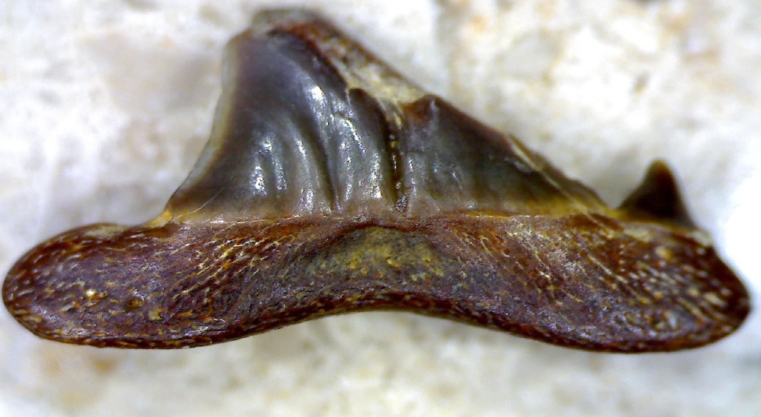

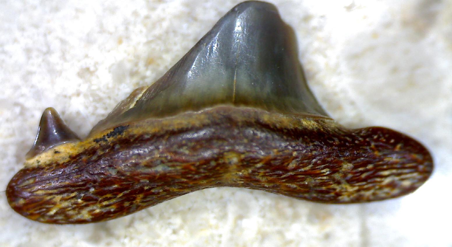

  Le 23/06/2011 à 15:09, Chimera a dit :
Bonjour Altai,
Pour moi c'est bien un Orectolobiformes, mais probablement pas lié au genre Nebrius. Plutôt un Ginglymostoma, peut être proche de G. maroccanum
J'ai justement pensé à cela au vu de la réflexion de altai sur la disposition des cuspides. Des cuspides si droites et divergeantes ne correspondent selon moi pas à la description d'un nebrius.
Moi je ne dirais même pas que c'est une espèce proche de la maroccanum mais qu'il s'agit de la maroccanum elle-même . Cela correspondrait bien, tant au niveau de la morphologie de la dent qu'au niveau de la répartition stratigraphique et géographique, puisque cette espèce est répertoriée dans la faune du lutétien de cette région.
:clin-oeil:
oui pourquoi pas d'autant plus que JP en avais trouver quelque exemplaire dans le vexin
de toute façon c'est de la même famille !!! :grand sourire:
sinon, OK pour dimanche on vois ca en MP + un cr de prospection d'aujourd'hui via un autre support ! :clown:
  Le 23/06/2011 à 16:00, thanet a dit :
El Thanouille, de quoi tu parles :grand sourire: ?
D'après ce que je vois ailleurs sur le web, cela ressemble bien à Ginglymostoma maroccanum, merci ! Mon fils est super content, c'est lui qui a trouvé cette petite dent. Une nouvelle espèce pour lui que je n'ai pas encore !
A + !
Altai

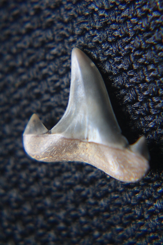

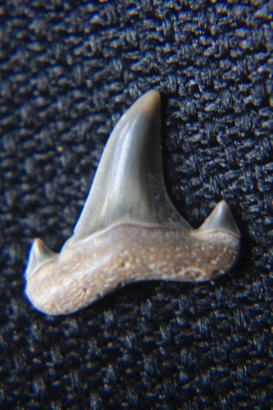

Une petite quenotte, 5 mm de haut:
post-8671-0-91769000-1326725345.jpgpost-8671-0-54654100-1326725194.jpgpost-8671-0-34479800-1326725223.jpg
Je dirais Striatolamia macrota - commissurale supérieure, mais j'ai un petit doute, la racine me paraissant un peu massive...

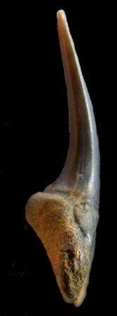

Et une autre, intéressante pour sa racine très disymétrique, 25 mm de haut:
Je dirais macrota (là, facile !), troisième antérieure supérieure si j'en crois ma doc...
Merci pour vos avis.

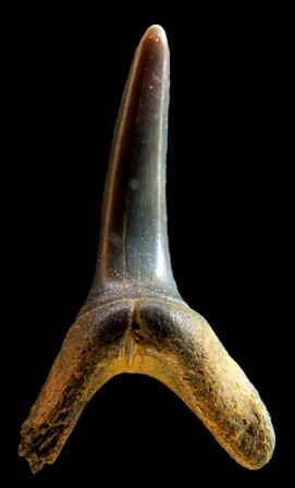

Et deux autres beaux morceaux:
Striatolamia macrota - 1ère latérale inférieure - 25 mm - Pointe cassée malheureusement, sinon elle aurait plutôt fait dans les 30 mm:
post-8671-0-73567400-1326895972.jpgpost-8671-0-76768100-1326895961.jpgpost-8671-0-75440900-1326895983.jpg

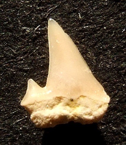

BRT016 - H 4 mm - Je pense à Abdounia recticonus, une antérieure supérieure ?
BRT017 - H 4 mm, Abdounia minutissima, une latérale supérieure ?

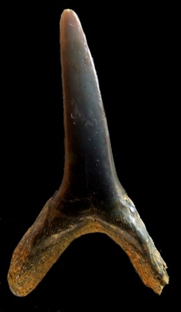

Je me suis remis à bosser sur mon petit stock de dents du lutétien transgressif du Vexin. En voici une jolie, je tente Anommotodon novus, une antérieure inférieure (hauteur 17 mm).
post-8671-0-04873300-1370384608.jpgpost-8671-0-17390700-1370384628.jpgpost-8671-0-50458200-1370384651.jpg
Votre avis ?
